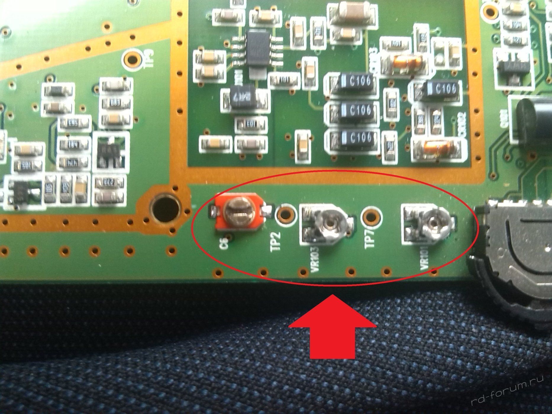

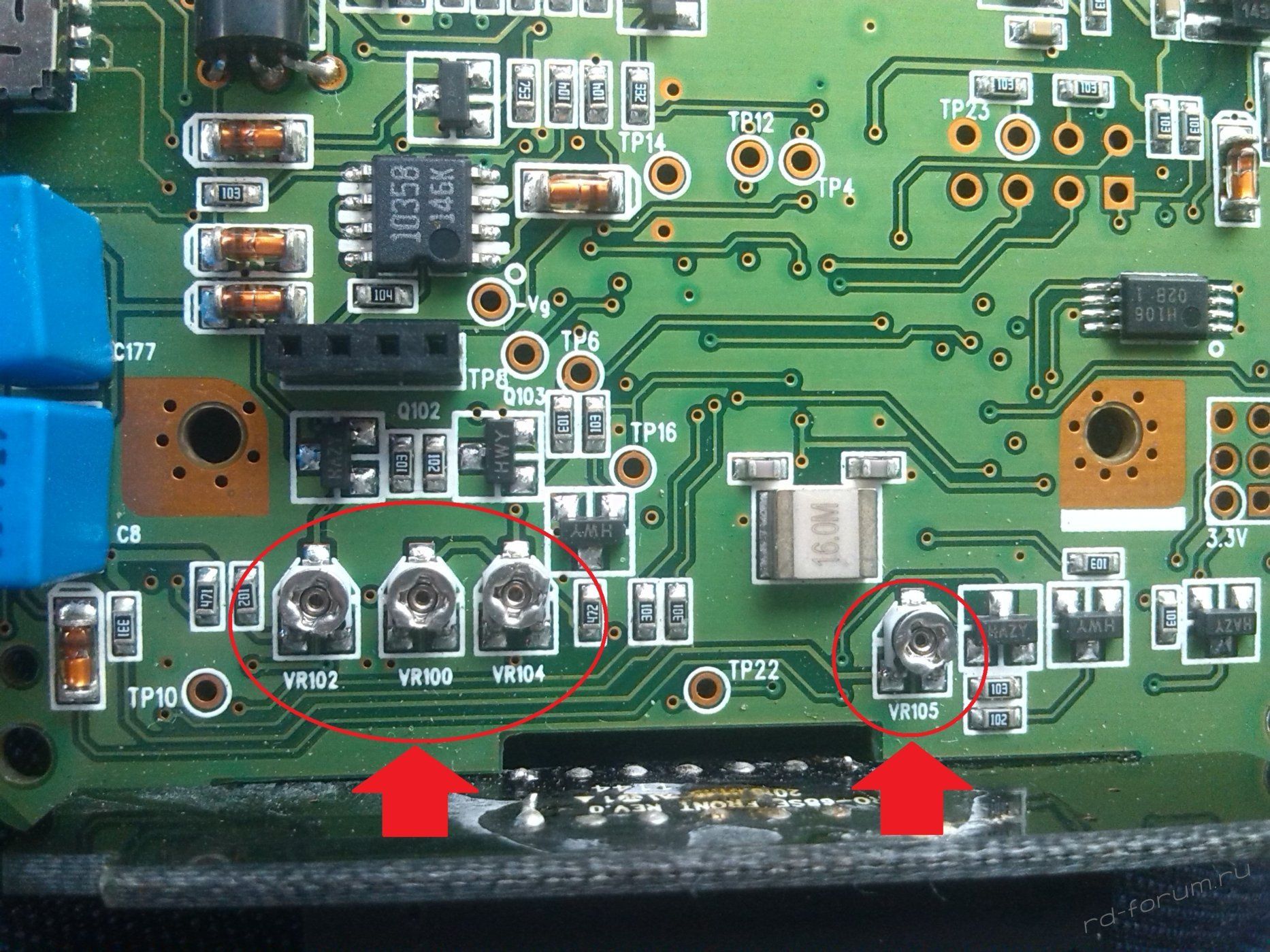

Разобрал радар-детектор, думал может пайка гдето отошла или еще чтото криво стоит. Всё на вид нормально, единственно встал вопрос, что за крутилки присутствуют на плате РД, походят на подстроечные резисторы? Влияют ли они на уровень сигнала?

Скорее всего, ничего тут не сделать.
Потеряла чувствительность рупорная антена. Подстроечные резисторы и конденсатор крутить нельзя и бесполезно, всё настроено на заводе по максимуму.
