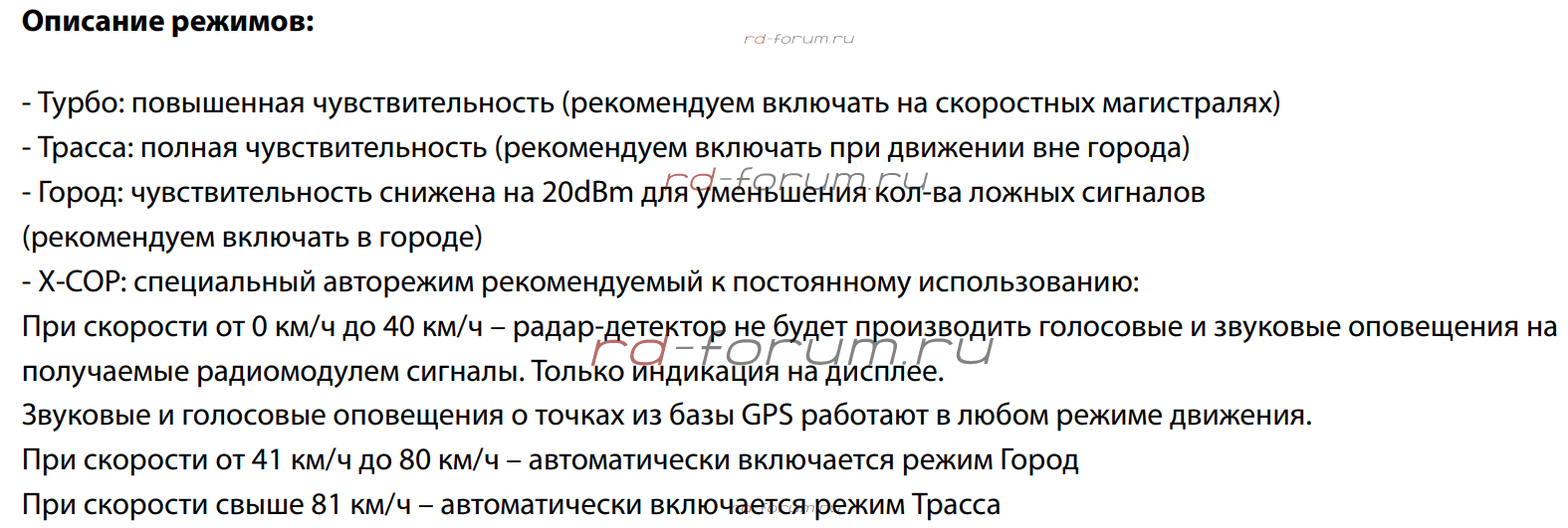

Вообще то у меня 4 режима. X cop ,город,трасса и Турбо. Как нет то??
На заборе много чего пишут, но там этого нет.
X-COP не самостоятельный режим, а автопереключалка.
