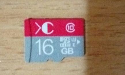

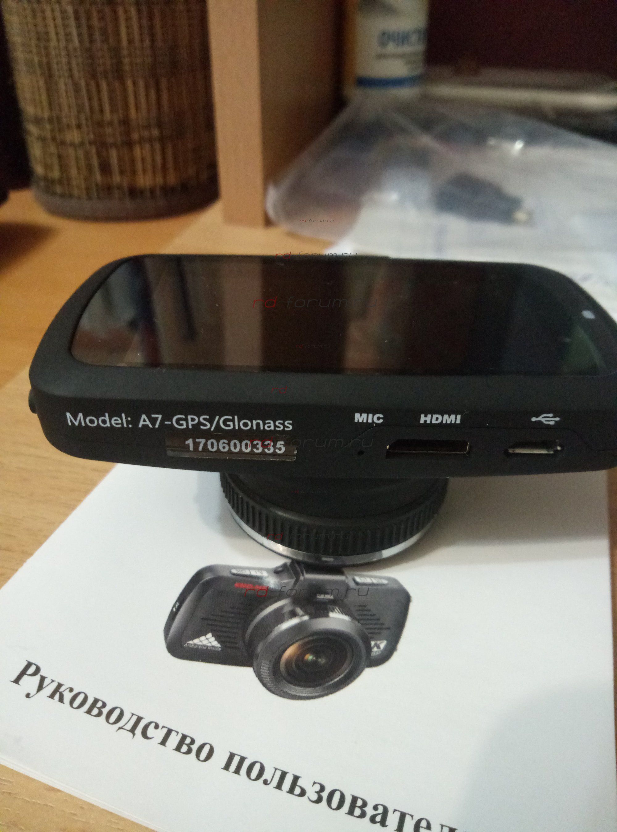

Добрый день! 01/12 был куплен A7-GPS-GLONASS, в первый же день обновил базу данных, всё работало. На второй день тоже поработал немного и потом включаться отказался. Я полез в интернет, выяснил, что не я первый с такой проблемой, подождал 1-1,5 часа и произошло чудо - включился. Ладно, думаю, бывает, но сегодня, спустя неделю, без всяких обновлений и перепрошивок он опять отказался работать... Опять полежал примерно час и снова соизволил включиться. Хочу спросить - это как? Он устает что-ли? Поменьше нагружать надо?:D А если серьезно, то как-то странно все это - за неделю работы 2 отказа. Сдать его пока не поздно?
Уточните, пожалуйста, модель используемой карты памяти.
Utro
08.12.2017
A7-GPS/GLONASS
Chevrolet Orlando
Добрый день!
Пока пользуюсь вот этой, производителя не назову. Когда была проблема с запуском, то пробовал вытаскивать карту, но не помогло.

Было подозрение, что прибор отказывался включаться, будучи оставлен в машине и, соответственно, испытав на себе минусовые температуры. Попробовал оставить его еще раз, правда температура на улице была +2 - включился нормально.

Сергей, добрый день! Регистратор вроде бы работает, купил новую карту, посмотрим дальше как будет вести себя. Другой вопрос: позиционируется, что он должен показывать GPS-трекинг, я загрузил с карты плеер, но при воспроизведении в окне карт пусто, пробовал менять на яндекс-карты, но тоже ничего, что нужно сделать?
