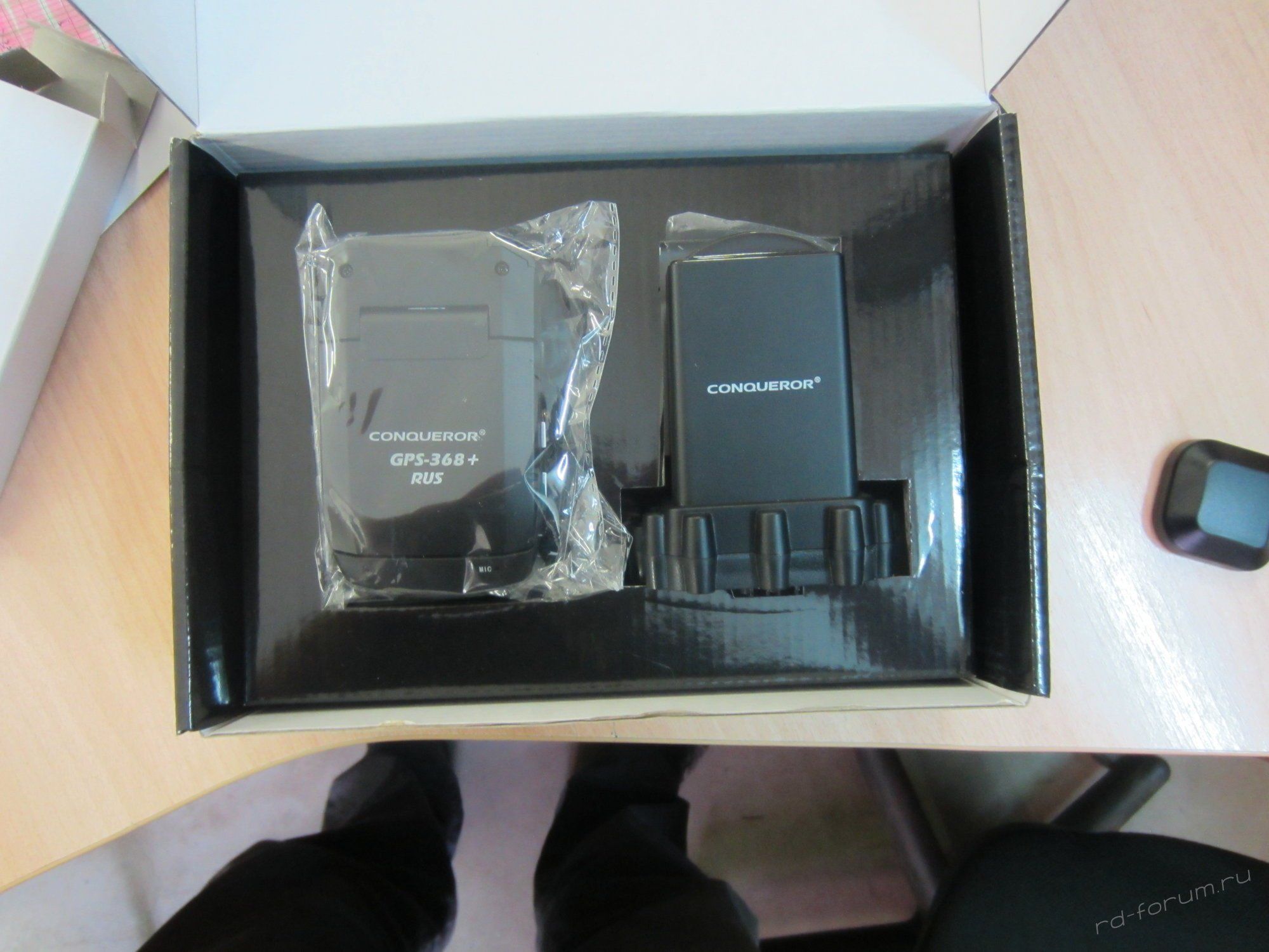

    Фото отчет:
    IMG_1330.JPG IMG_1332.JPG IMG_1331.JPG IMG_1326.JPG IMG_1327.JPG IMG_1329.JPG
    И так, по порядку:
    1. Продавец не обманул - модель с приставкой + RUS действительно новая (Старая модель Conqueror GPS-368 не имеет гнезда в видеорегистраторе под выносную GPS антенну - квадратная таблетка с проводом на последнем и предпоследнем фото);
    2. Комплект поставки с права налево:
    2.1 Радар-детектор;
    2.2 Видеорегистратор;
    2.3 Выносная GPS антенна;
    2.4 Присоска (забыл достать из пакета);
    2.5 Кабель USB - mini USB;
    2.6 Штекер 12v с кнопкой вкл/выкл - mini USB;
    2.7 Красно-черный провод для подключения Радар-детектора к штатной проводке авто;
    2.8 Монтажная пластина для крепления Радар-детектора под капотом;
    2.9 Пара болтов для фиксации Радар-детектора к Монтажной пластине;
    2.10 Пара винтов для фиксации проводов питания на Радар-детекторе;
    2.11 ЧУТЬ НЕ ЗАБЫЛ - Радар-детектор И Видеорегистратор БУДУТ ОБЩАТЬСЯ МЕЖДУ СОБОЙ БЕЗ ПРОВОДОВ - ПО РАДИОКАНАЛУ - СЧИТАЮ ЭТО ПЛЮСОМ, Т.К. НЕТ НЕОБХОДИМОСТИ ТЯНУТЬ ПРОВОДА ИЗ САЛОНА ПОД КАПОТ.

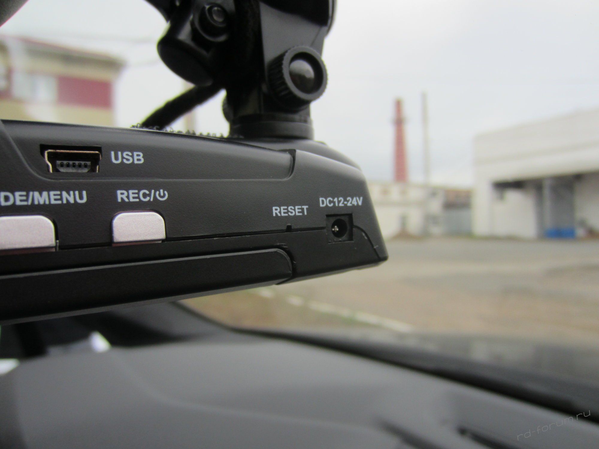

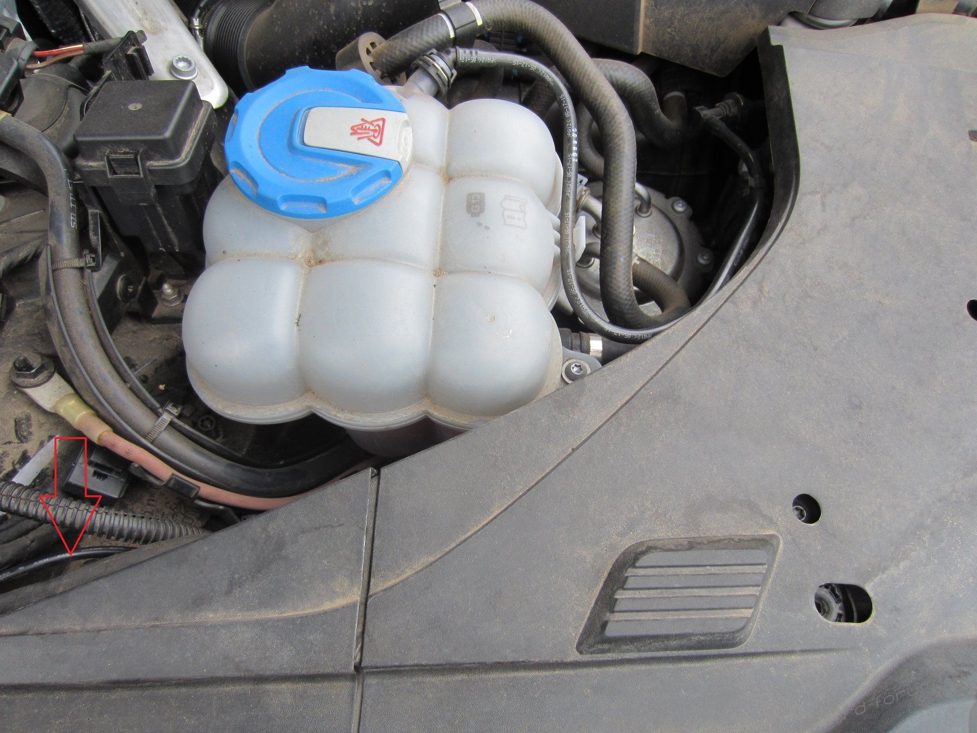

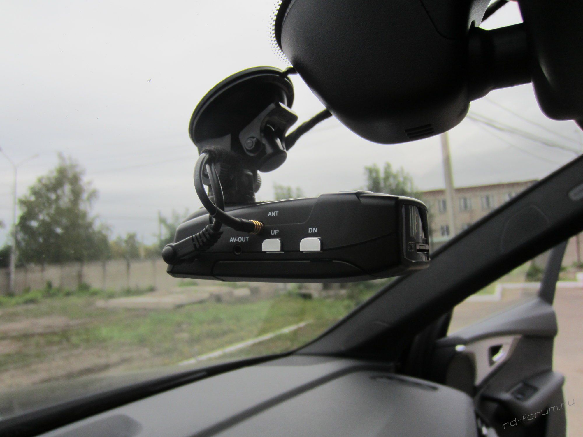

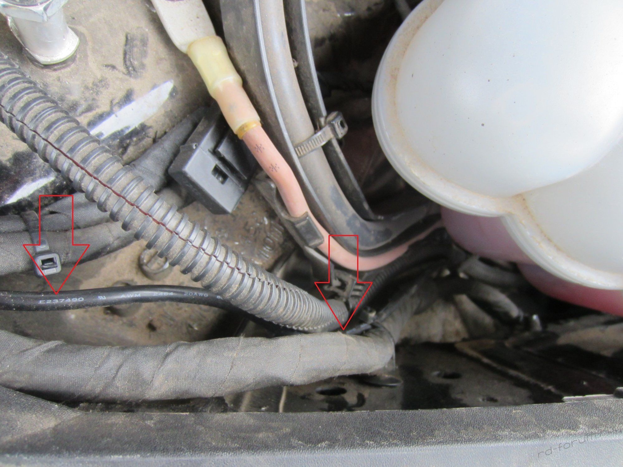

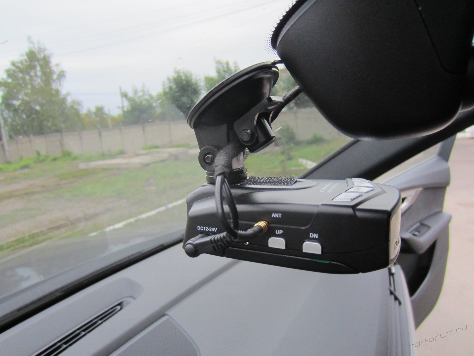

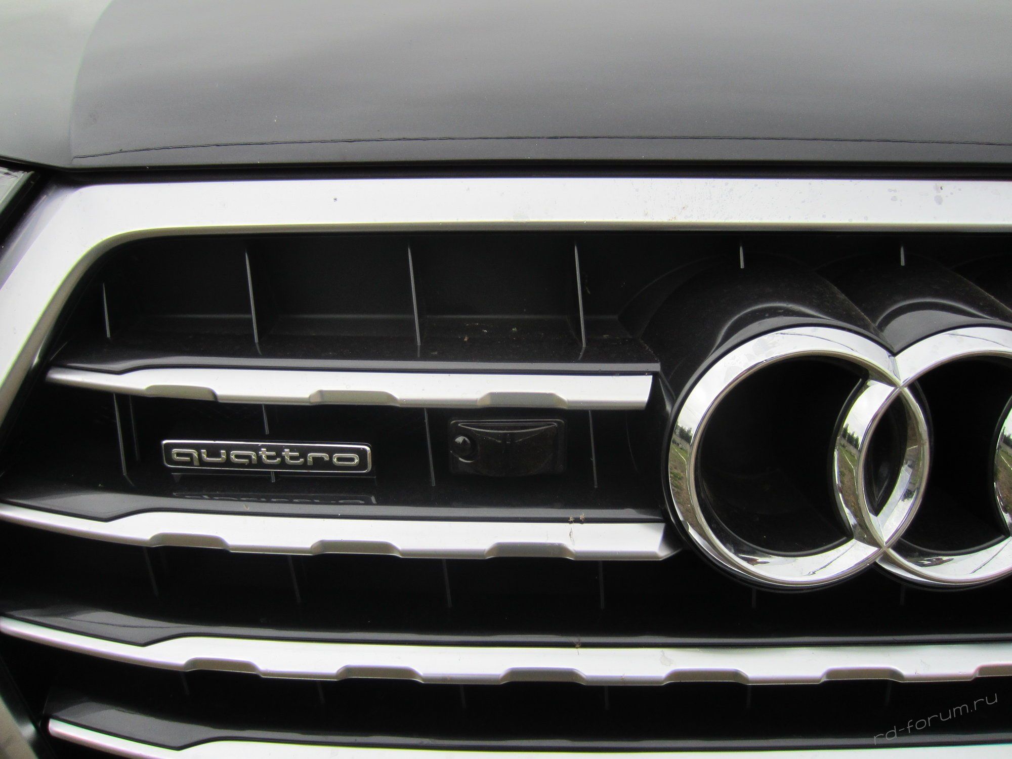

    Добрый день, наконец-то поставили подкапотный блок и выносную GPS антенну, прикладываю фото. Так же хотел бы отметить свою ошибку - на самом деле 1 вход для выносной GPS антенны и 2 входа для подключения питания.
    Красными стрелочками отметил провод GPS антенны, который идет в переднее правое крыло.
    IMG_1333[1].JPG IMG_1334[1].JPG IMG_1335[1].JPG IMG_1336[1].JPG IMG_1337.JPG IMG_1338.JPG IMG_1339.JPG
    О стабильности:
    1. Антирадар под капотом и Видеорегистратор в салоне пока общаются по беспроводному радиоканалу БЕЗ СБОЕВ;
    2. Выносная GPS антенна принесла положительные результаты - после установки ни одной потери спутников замечено не было;
    3. МНОГО Ложных срабатываний при включении всех диапазонов - экспериментируем с настройками (инструкция на 13-ти листах - это УЖАС), сейчас отключен один из диапазонов - возможный виновник. Далее машина съездила в командировку, полагаясь только на предупреждения данного комплекса, сидим, ждём штрафы. Если не будет ни одного штрафа, можно говорить об успешности идеи по окупаемости данного девайса.
    • Нравится Нравится x 2
    • Спасибо! Спасибо! x 1

  13. Если установщик догадался герметизировать клеммник, на который к внешнему блоку подводится питание, будет не пока, а долго и упорно...
