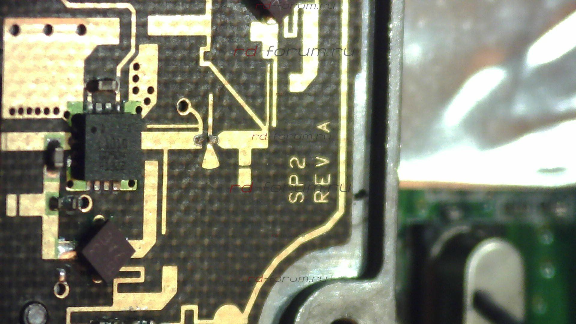

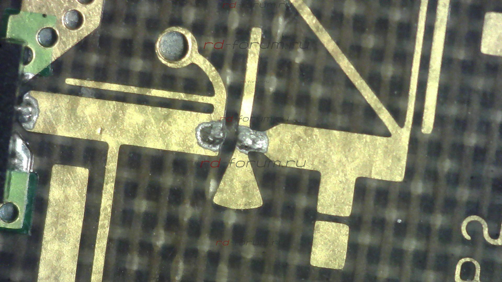

Разглядывая под мелкоскопом радиочасть своего РД нашел интересную штуку :)
Тут по ходу должен быть конденсатор ( по центру), но он куда то испарился :)
Видать отвалился со временем и поэтому чутье и упало :)
Теперь номинал бы его узнать и починю свой старый РД
или я не прав? В СВЧ не силен если честно, но видно что что то стояло и остатки припоя и даже часть оставшаяся намекают как бы....[DOUBLEPOST=1506360646][/DOUBLEPOST]сделал фото на максимальном увеличении - не понятно что там должно все же быть
По моему тут диод Ганна должен быть.
Конденсатора там быть не может, это место - первый смеситель. Можно попробовать взять из любого другого рупора, но очень аккуратно с нагревом и статикой.
Хм.... а нафига он там? IMHO тут конденсатор должен стоять разделительный, он видимо сгнил от времени, поэтому и чуйка упала в К диапазоне.
На микрухе собран усилитель для К диапазона согласно патента, на транзисторе для Х диапазона.
Смешиваются они полосковыми линиями после выхода с микросхемы и идут дальше на смеситель на другом транзисторе наверное.
Кстати прилично греется стабилизатор 5 вольтовый и резистор один, который на транзистор для Х диапазона идет... хотя может они и раньше так грелись.... по ИК термометру там 50 градусов на них с небольшим.

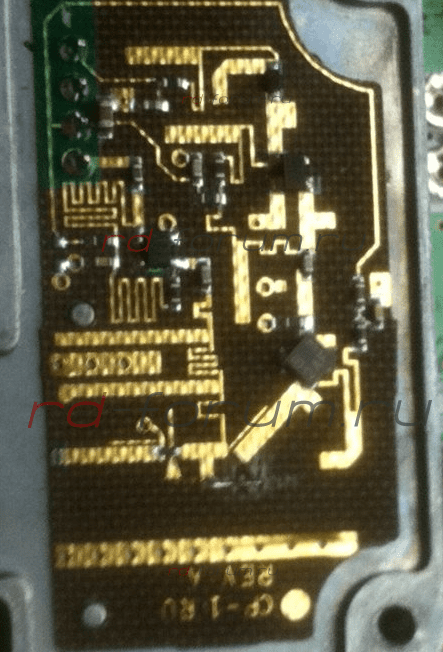

Судя по виду на других фото плат (из темы про патенты) - там кондер стоит вроде по виду
HSP версия (без усилителя)
Что бы в этом месте делать конденсатору...
Хм.... логично :) Значит там непонятный элемент какой то стоит (скорее всего диод или транзистор СВЧ)... Я то просто с частотами выше 30 МГц не имел общения, а там все проще, никаких тебе полосковых линий и прочего :)
