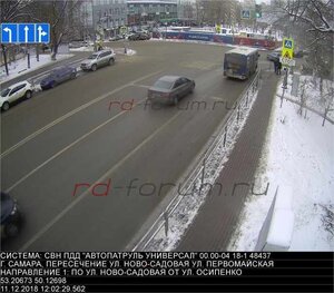

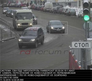

Здравия! Вчера прилетел мне штраф...
Дата и время нарушения: 11.12.2018 в 12:02
Статья КоАП РФ: 12.16 ч.1 - несоблюдение требований, предписанных дорожными знаками или разметкой проезжей части дороги, за исключением случаев, предусмотренных частями 2 - 5 статьи 12.16 КоАП РФ и другими статьями главы 12 коап рф
Просмотрев фото, не смог понять, в чём нарушение? Растолкуете?

Судя по фото - из среднего ряда, в котором разрешено движение только прямо, выполнен поворот направо.
Правда, не смог понять, куда там можно проехать строго прямо...
Там изгиб дороги. Движение было прямо с правильной полосы.[DOUBLEPOST=1545473067][/DOUBLEPOST]

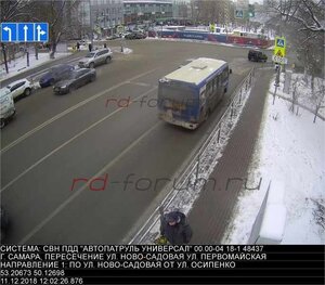

Меня смутил красный контур на третьем фото.

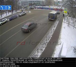

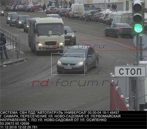

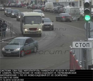

Ну вот это, всё же, больше походит на смену полосы в зоне контроля...
Вы очень точно определили траекторию движения. Там даже разметка так нарисована. Т.е. двигаясь в среднем ряду, нужно доехать до средины перекрёстка и только после этого крутить рулём вправо. Иначе (как движется Веста за мной, прижимаясь вправо) я бы придавил автобус. Участок дороги очень узкий и если в правом ряду едет полноразмерный Икарус, то он занимает полтора ряда. На одном из фото (006) виден корпус моего Лансера за автобусом и чётко видно, что я в среднем ряду. И скажу больше, я там езжу каждое утро на работу. А этот момент я помню отчётливо. Автобус стартовал с остановки (она перед светофором) в крайнем правом ряду и левыми колёсами заехал на разделительную, поэтому я ехал не прижимаясь к правому ряду, как это сделали Шевик и Веста (они заезжают на правый ряд), но ехавшая за Вестой белая Бэха двигалась в крайнем левом ряду и проехала прямо за нами, это я увидел в зеркало заднего вида. И если есть нарушение с моей стороны, тогда почему нет обзорных фото моего автомобиля, где я заезжаю в красный квадрат... И да, конечно буду обжаловать. Благодарю всех!

я бы съездил в местный ЦАФАП узнать, что именно вменяется самим инспектором после просмотра фотографий )
Так и сделал, но ответа не получил, вместо ответа предложили заполнить стандартный бланк обжалования.
Отпишись потом, как все прошло.
Получен официальный ответ от заместитель начальника ЦАФАП в области ДД ГИБДД ГУ МВД России по Самарской области подполковник полиции Ф.И.О.:
Постановление по делу об административном правонарушении No ххххххххххххххх от
21.12.2018, вынесенное в отношении собственника транспортного средства (Ф.И.О.), отменить, производство по указанному делу прекратить.
