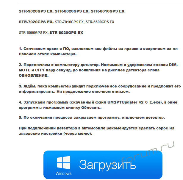

И требовать при обновлении либо отдельной версии обновлялки от официалов, которая принудительно грузит ЕХ версии прошивок в такие приборы:
либо самостоятельно указывать это факт при обновлении на rdupdate:
В противном случае на таком РД после обновления именно стрелкодетектор работать не будет, поскольку прибор, на основании той модели, что в нём указана, получит прошивку без его поддержки...
