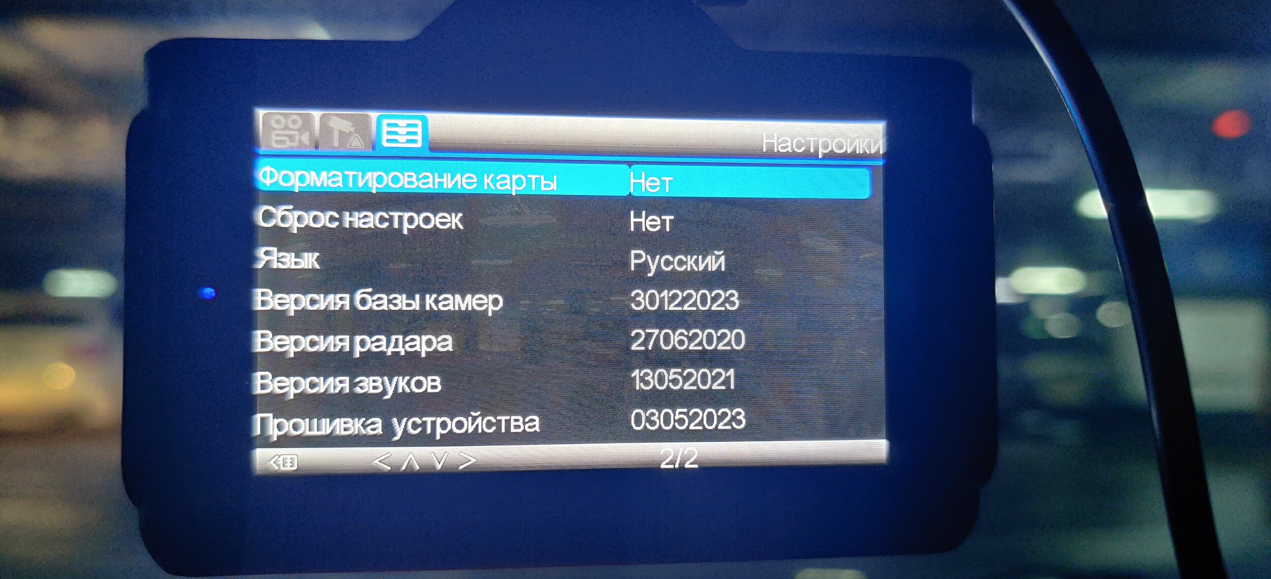

то есть, кривая прошивка?
11 221
@TSL601, Вы не поверите, никто тут не знает, что загружено в ваш аппарат и что вы с ним вообще когда делали...

всё с официального сайта, больше ничего не делал, по назначению использовал...
Лучше всё же показать, что именно в тушке залито.
Потому что я в какой-то момент перестал отслеживать все вариации, которые на официальном сайте выкладывались.

11 221
@TSL601, Прошивка - последняя из доступных, с правками всех известных на тот момент косяков.
А вот база - действительно, сильно похожа на избыточно большую для этой модели:
Когда такое началось и как долго перед этим база не обновлялась?

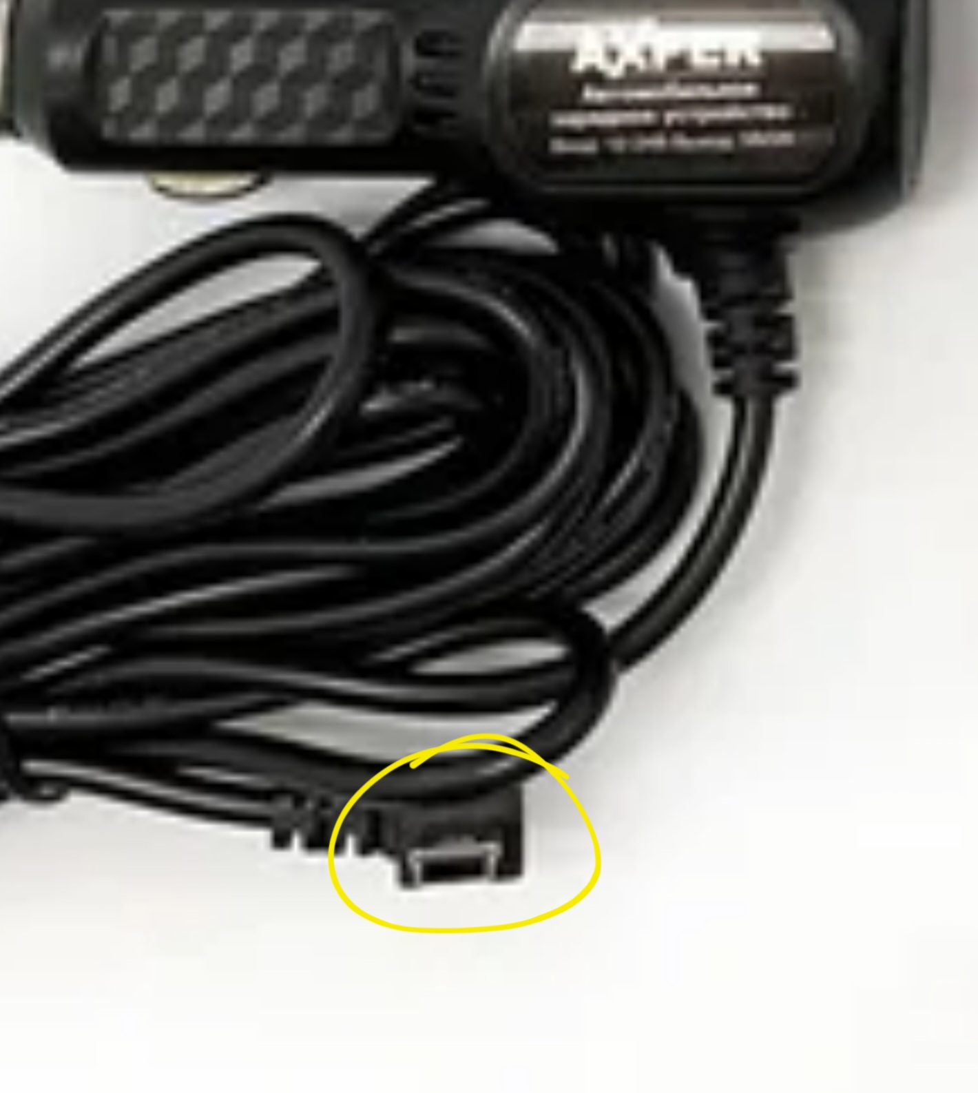

Благодарю, подскажите как прозвонить такой кабель?
    248,9 КБ · Просмотры: 56
@Val-odessa, конкретно этот? Это же кабель питания. Что его прозванивать-то... есть питание - аппарат включается, нет - не включается. :)
А если не такой кабель, а кабель с таким разъёмом, то делается это просто. Мультиметром/омметром со щупами в форме иголок. Вот такими вот.
