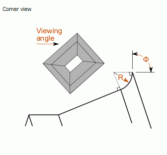

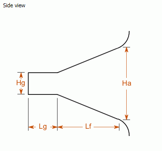

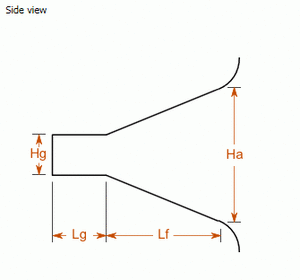

После доработки увеличилась дальность
Я еще у своих рупоров сделал плавное закругление наружу.
По идее это должно еще немного сузить диаграмму, за счет того что лучше согласование рупора с окружающей средой.
Такого типа рупора тоже делают, закругление может быть и большим и маленьким. Маленькое влияет меньше, но влияет.

Farnsworth,о - так я тогда наверное тоже более кардинально заукруглю вход рупора ;) , ВО - точно там где у Вас заукругленность у моей Кобры был буртик - я его убрал до степени ровно . Стоит заукруглить ?

Tankermeat
Я решился, много от этого не выиграешь, но ИМХУ лучше чуть больше чем чуть меньше.
Хотя когда пилил, думал и зачем оно мне надо, работало и работало.
