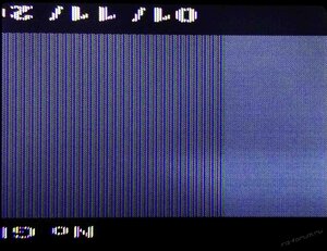

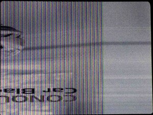

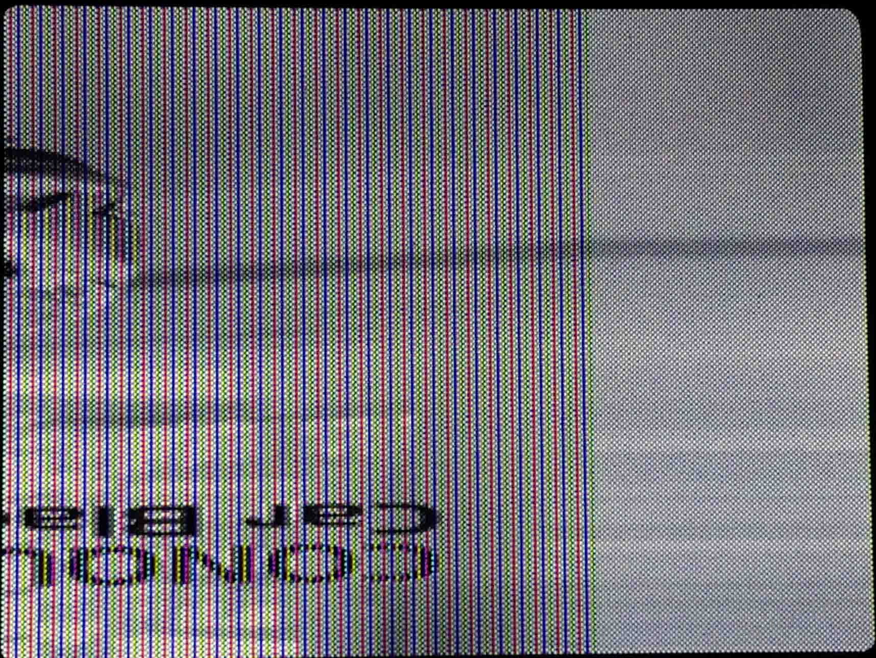

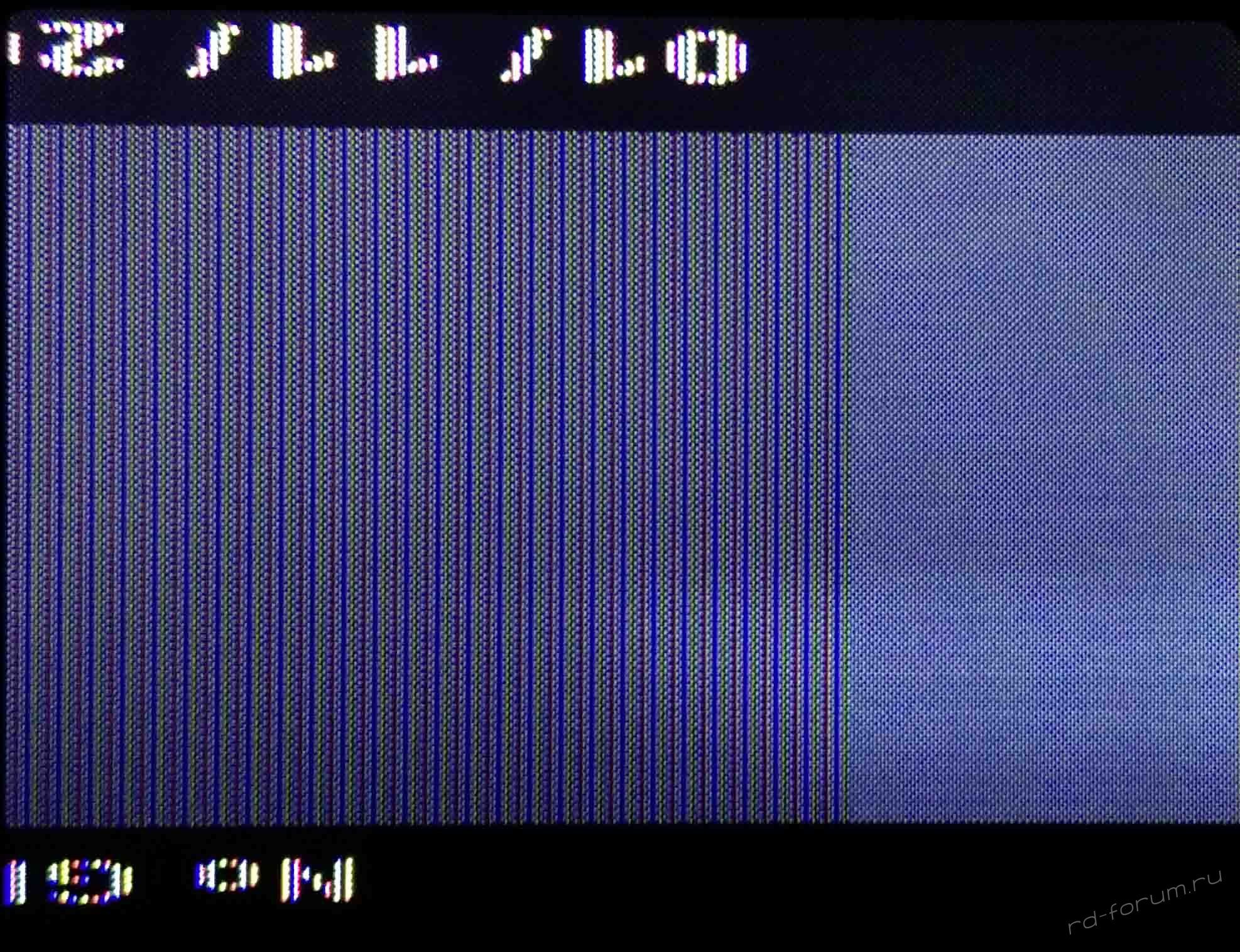

Приветствую всех! Возник следующий вопрос: где-то с месяц как регистратор стал запускаться с сильными искажениями на экране (во вложении), помогает лишь циклический перезапуск раз 10 (иногда раньше, иногда позже), радар - работает, проблема только с отображением информации и картинки на экране регистратора. прошивка с rdupdate (пробовал различные варианты). Что может быть и как это решить? Спасибо.

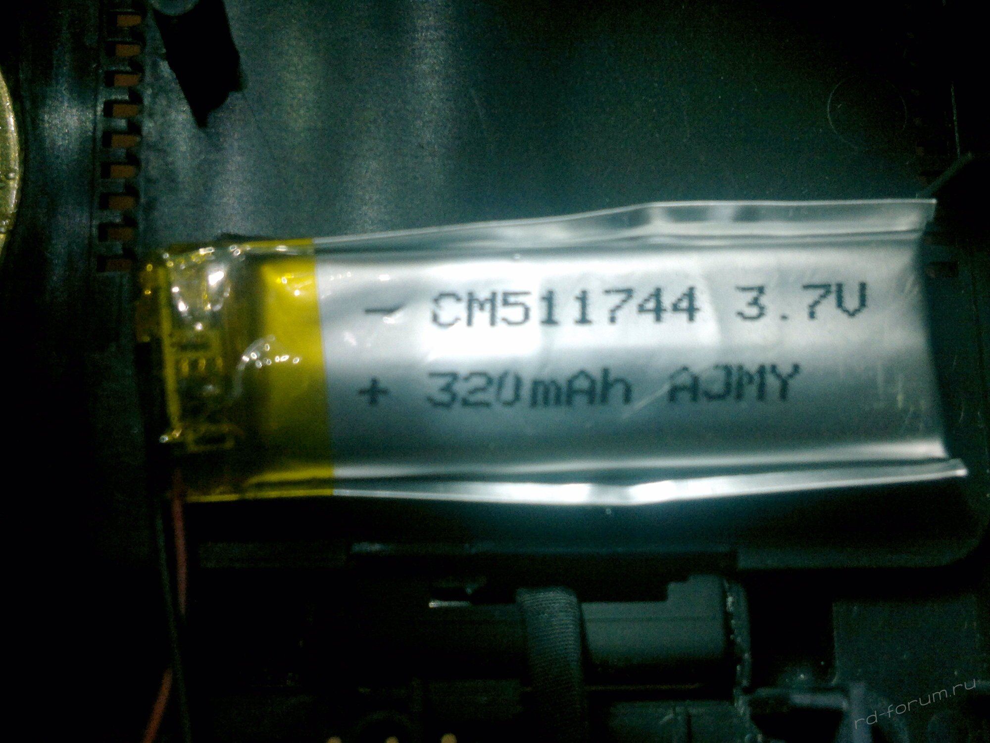

На Conqueror 1698H стоит вот такой аккумулятор
может кто то знает как отформатировать регистратор в заводские настройки?

Что то все молчат.....наверно умирает мой кирпичик.
