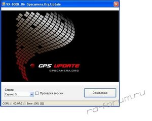

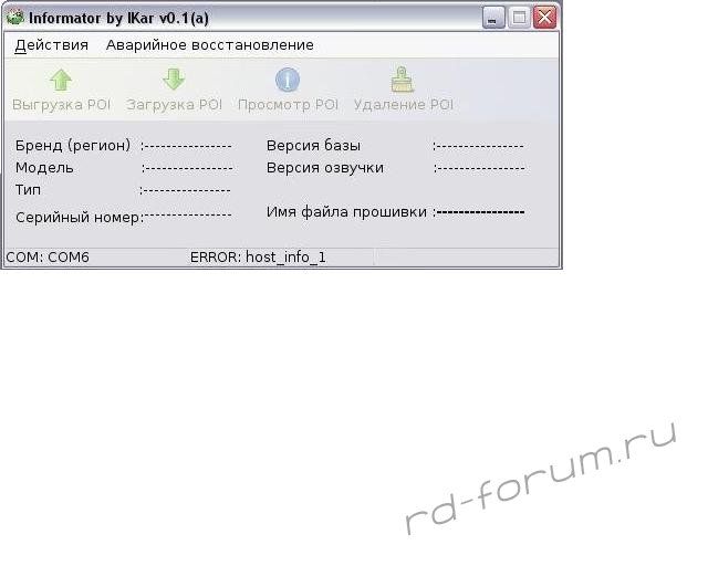

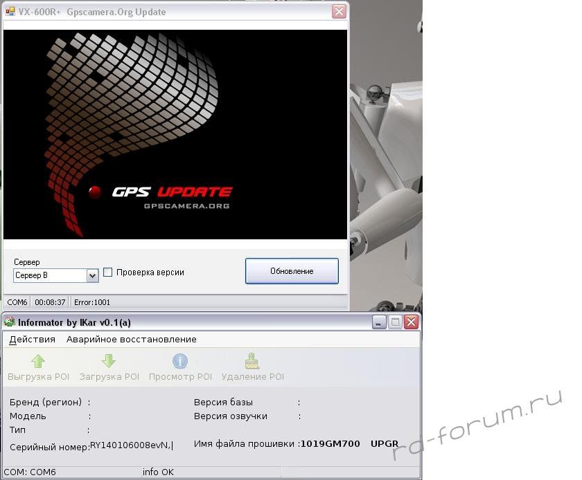

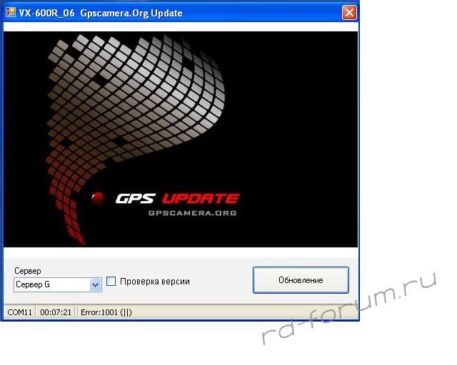

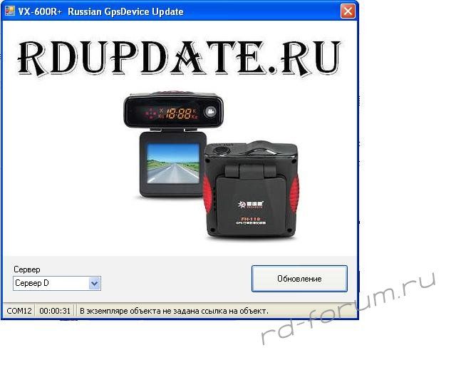

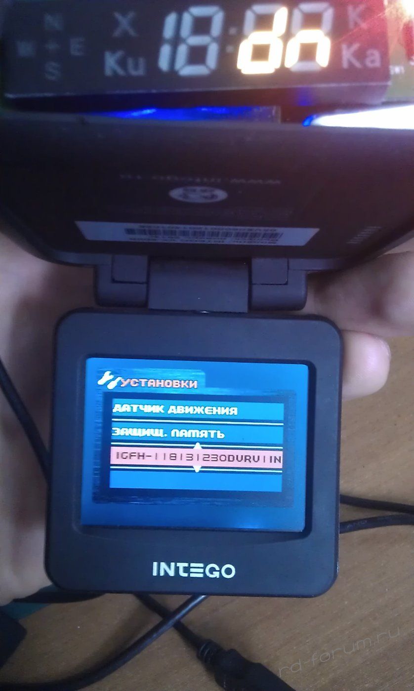

Фото 1 Информатор
Фото 2 Обновление через rdupdate как гость, снятие галки ситуацию не меняет.
Фото 3 Обновление через rdupdate (авторизация).
Фото 4 Версия прошивки, регистратор подключен от прикуривателя.
На фото 2 и 3 разные ком порты потому что запускались на разных компьютерах.
"Официальный" процесс прошивки пока не могу выложить, что то сайт тупит.

Так...
1) Прошивка регистратора FH-118.131230.DVRV - 30 декабря 2013 года, в архиве отсутствует, однозначно понять, какому именно железу (А001* \ А001Р*) соответствует, пока невозможно. Чтобы можно было разобраться - дайте ссылки на её закачку и на то место, где она упоминалась...
2) По фото 2 - возможно, VX-600R+, т.е. A001PRYRU - это "не та" модель.
3) По фото 1 - интересовали не пустые поля, как они выглядят, понятно. Нужен вариант с
сразу после обновлялки запустить утилиту, то в полях серийный номер и имя файла прошивки содержится какая-то адекватная информация
дабы попытаться прояснить ситуацию по серийнику.
4) То, что до сих пор не упоминалось... :) Если прибор ранее обновлялся на rdupdate авторизованным пользователем, всё, что сейчас необходимо - серийник и модель - указано на персональной странице...

Изображение 5 Попытка обновить как гость, informator запущен сразу после попытки обновления
    62,6 КБ · Просмотры: 1 029
Логин на rdupdate уже не действителен, уже второй раз замечаю что кто то там их чательно подчищает.
Всего второй? Странно...
Если за три дня с момента регистрации в логах не появилось операций этого пользователя - учетная запись автоматически удаляется. Да, в описаниях это нигде не прописано, но...
Ок, уже лучше. Выборка по приборам, серийник которых начинается на "RY140106008e"
Соответственно, пробуем со снятой галкой:
http://public.gpscamera.org/Service...ack.application?type=INTEGO[VX-600R_06&lng=ru
рассказываем про результат...

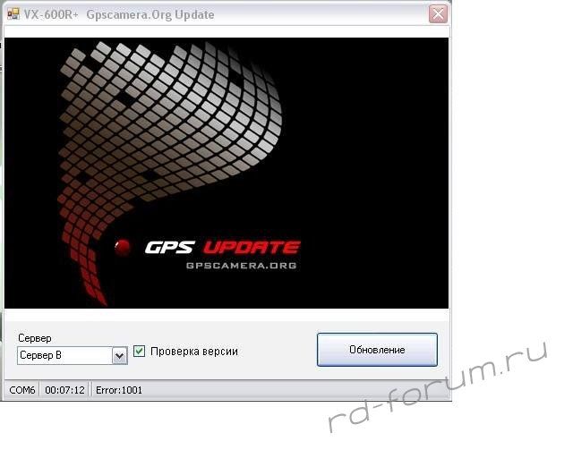

пока так
    37,2 КБ · Просмотры: 939
Понятно. Попробуйте повторить из состояния,
- т.е. когда прибор хоть что-то о себе рассказывает в ответ на внешние запросы...
Если не получится - тогда придется просить @ikar -а помочь принудительно записать системную область "правильными" данными.

нет, из этого состояния тот же error 1001
