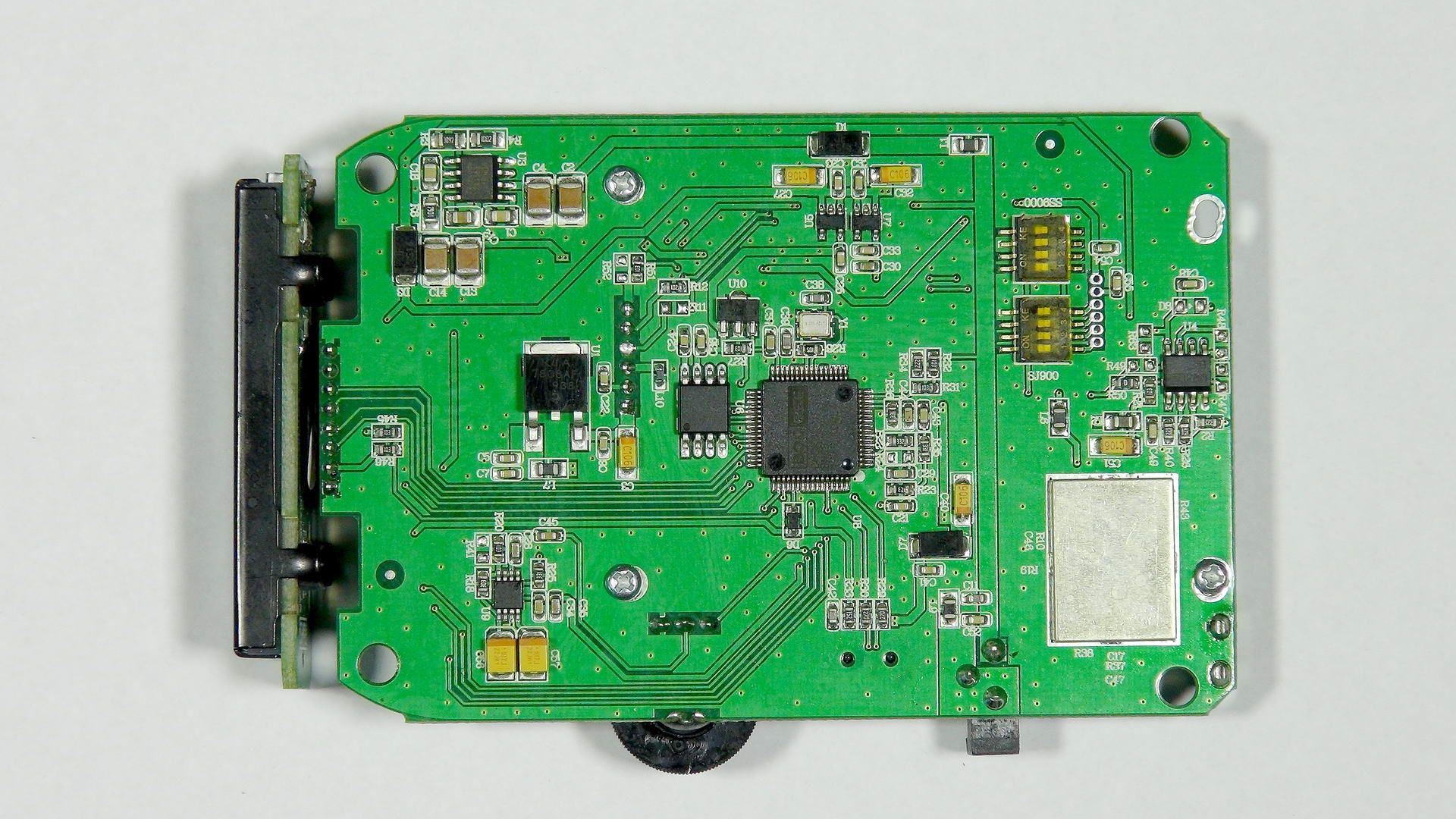

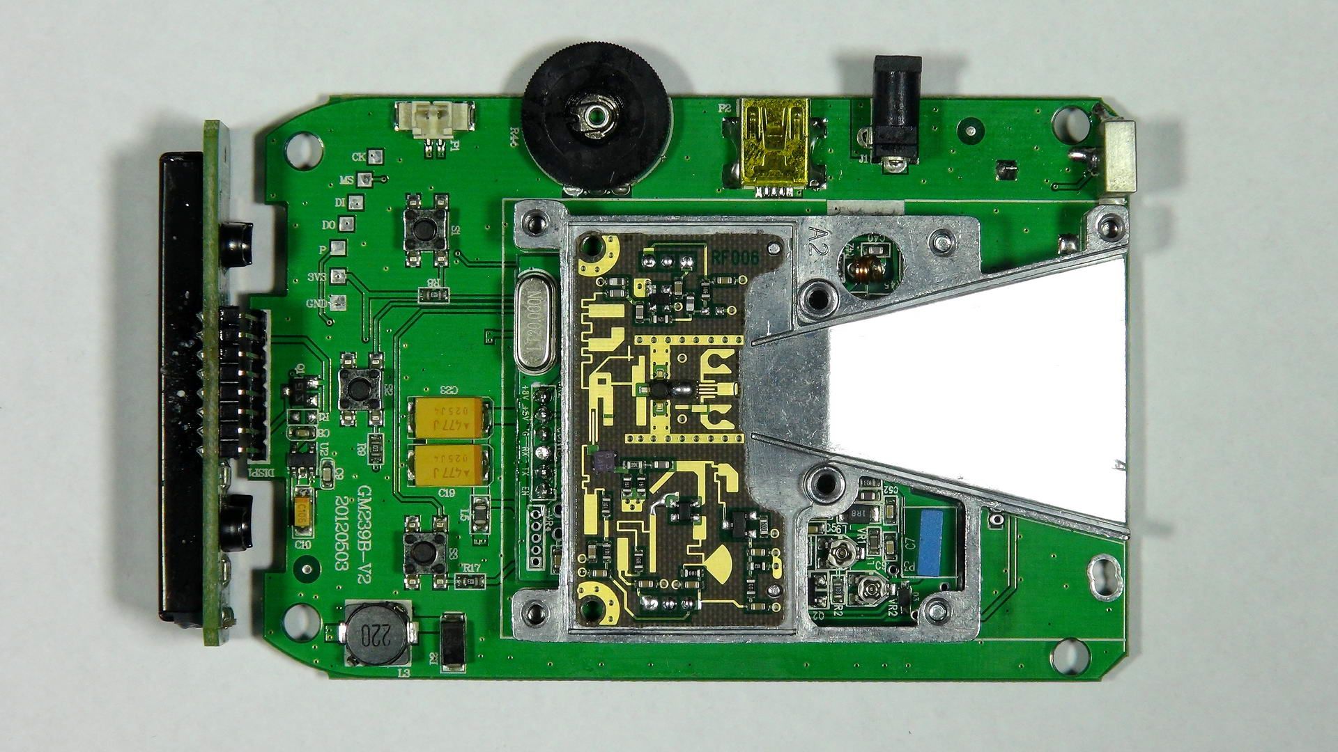

Здравствуйте. Пришел conqueror x523, упаковка не родная, прибор не ловит. До этого заказывал шесть таких, приходили с оригинальной упаковкой с овальными наклейками. В это же раз пришел вот такой, комплектация в порядке, наклейки отличаются, вместо овальной прямоугольная.
Вообщем вешал оба новый и проверенный, старый работает, этот молчит, настройки одинаковые.
Пришлось платы перекинуть и отдать новый со старой платой, под заказ пришел.
Пока спорю с продавцом, думаю как то реанимировать этот. Прошелся по напругам, все в норме. На ножке TX идут пачки импульсов, в это время на плате рупора мигает синий диод. Думаю для начала прошить, нужен дамп, с рабочей слить не успел, да и отличалась она немного (плата без маркировки). Вообщем кто может поделится дампом прошивки или слить с рабочего с такой же ревизией платы?

Вот фото платы этого девайса + слитый дамп SPI-FLASH MX25L6404 (U6). Прошивка может и рабочая, возможно в будущем кому то и пригодится. Но сейчас я прошу слить так же дамп с заведомо рабочего аппарата. Кто поможет на этом форуме или нет?
