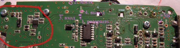

Здравствуйте, уважаемые, а можно ли доработать Stinger S430 для приема ЛИСД данным Makmaller методом

Обычный делитель на логике на 4 решает эту проблемму .:)
Там после усилителя на транзисторах стоит компаратор lm393 подскажите пожалуйста делитель частоты до или после ставить

Разумеется что после ЛМ393 ! Он и стот для того чтобы красивую "цифру" делать . Если подключаться до-то вместо 393 поставте 339 или 319 компаратор .
Хотя sti28 прав - пищать будет только скорее всего что будет поздно .
