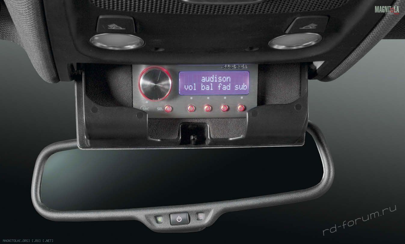

Да ниша точно, такая. Спасибо, ещё один хороший вариант. Но, по-моему, открытый очечник, хоть немного, но перекрывает обзор в зеркало. Доберусь до машины скажу точно)[DOUBLEPOST=1417346027][/DOUBLEPOST]Вот такой вариант очень симпатично смотрится:D
Глядя на фотку зеркала МакЛарена начинаю думать о том, чтобы разобрать старое зеркало под подопытный экемпляр:D
