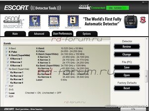

Я про меню самого аппарата, а про тулс - то что обновляется через него.
Покажите фото экрана детектор тулс где есть kpop2.
Скорей всего это:

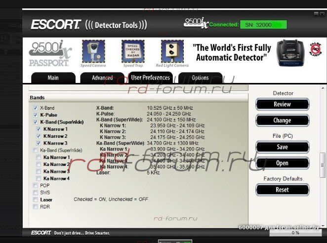

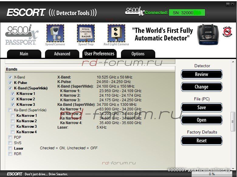

Что здесь непонятного?
Я говорю что
- в детектор тулс нет настройки по kpop 2
- настройки детектор тулс не совпадают с настройками детектора РУ, так как программа написана для intl версии детектора.
А в рус добавлено 2 пункта настроек (kpop1 и kpop2).
И поэтому не совпадение идет по количеству строк и отсутствие самих этих настроек в программе.
Поэтому я удивился вашему высказыванию и попросил фото экрана.
На что вы показали фото экрана и естессно без настроек kpop1 и kpop2.
Вы сами то смотрите внимательно.
И еще.
Если выставите на РУ галочки к примеру на настройках ниже настроек Ка, то после сохранения увидите, что настройки в самом детекторе изменятся, не те, на которых вы поставили галочки, а совсем другие!
То есть в программе поставите галочку на SWS, а при просмотре настроек в детекторе увидите, что галочка стоит на lazer, а на SWS отсутствует.
