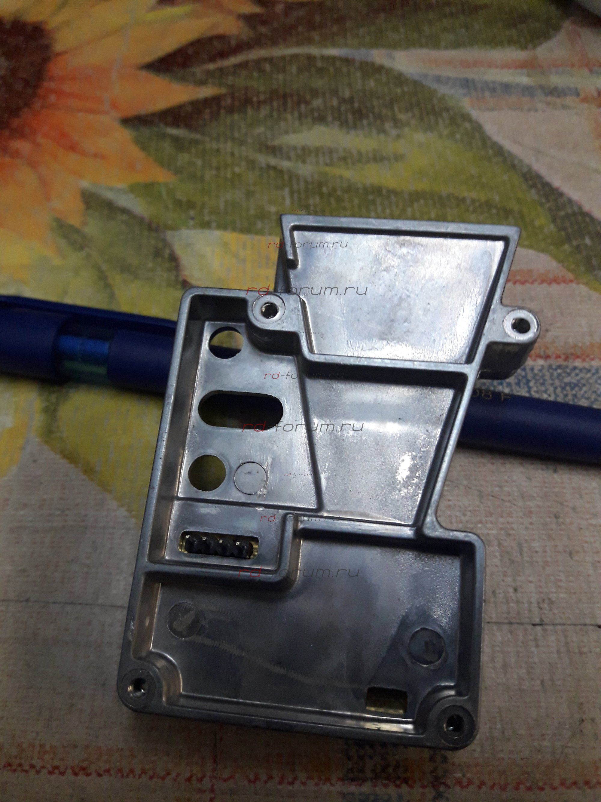

Итак, делаю небольшой отчет по РД 9540ех.
Короче говоря, зависает сам прибор. Не знаю от чего, от нагрева ли, от того, что замерз или у него появились свои тараканы в голове. А возможно эти тараканы просто сбежали.
Первое видео говорит по времени о том, когда прибор завис и когда я это обнаружил
Второе видио, когда я прибор снова включил.
Третье видео когда прибор снова завис
Поэтому смело можно утверждать, что никакое это не джипиэс барахлит. А зависание происходит от чего-то другого. Мне пришлось разобрать снова РД. Видимо до этого, когда разбирал по совету представителя SS, я не попал в разъем и у меня РД вообще перестал ловить все сигналы.
Поехав мимо КРИС, на сей раз РД завис только через 20 минут сообщив правильные координаты.
РД, он не был горячим, а был слегка теплым, бывало и погорячей был и работал...
Всетаки джипиэс...[DOUBLEPOST=1512221782][/DOUBLEPOST]Странно РД реагирует на Кардон. Кардоны появились у нас пару недель назад. Многие Кардоны развернуты и стреляют в зад, обнаружение происходит метров за 50 или 100, что не всегда дает возможность оттормаживаться..
