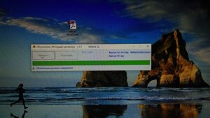

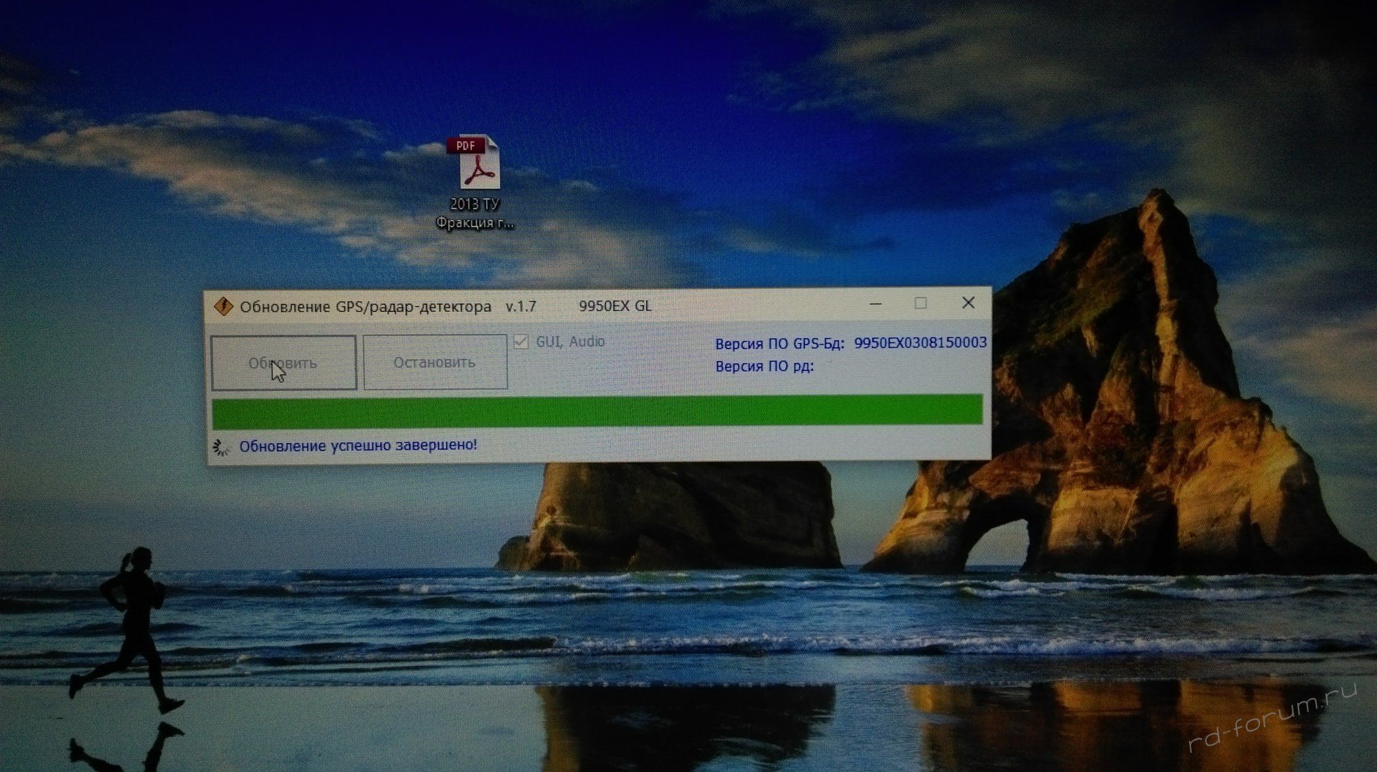

Повторил. В чекбоксе галочку установил (чисто интуитивно), она не стояла. Обновилось. Обновление завершено. В домашних условиях пощелкал- все работает, спутник ловит. Обратил внимание, что после обновления компас показывал вертикально вверх, после сброса на заводские настройки, положение стрелки компаса изменилось, но на вращение РД никак не реагирует. GPS работает (крестик тухнет). Как-то так.
Всё интереснее и интереснее... И версия стала 9950EX0308150003?
Потому как сегодня днём опять проверил на работе - "Ошибка соединения!"
А версия 10-ки какая? (у меня на работе Проф)
А если для чистоты эксперимента попробовать без этой галочки?

Попробовал. Без галочки все очень быстро и обновление завершено.
С галочкой: подключение к сайту СС.ру 26 сек, обновление 5 минут. Антивирус отключил, все что отключается в принципе (McAfee). Версия осталась 0003 впереди не посмотрел. Винда 10 домашняя для одного языка (дословно). Обращайся, чем смогу....
Да, я же сфоткал финиш :D

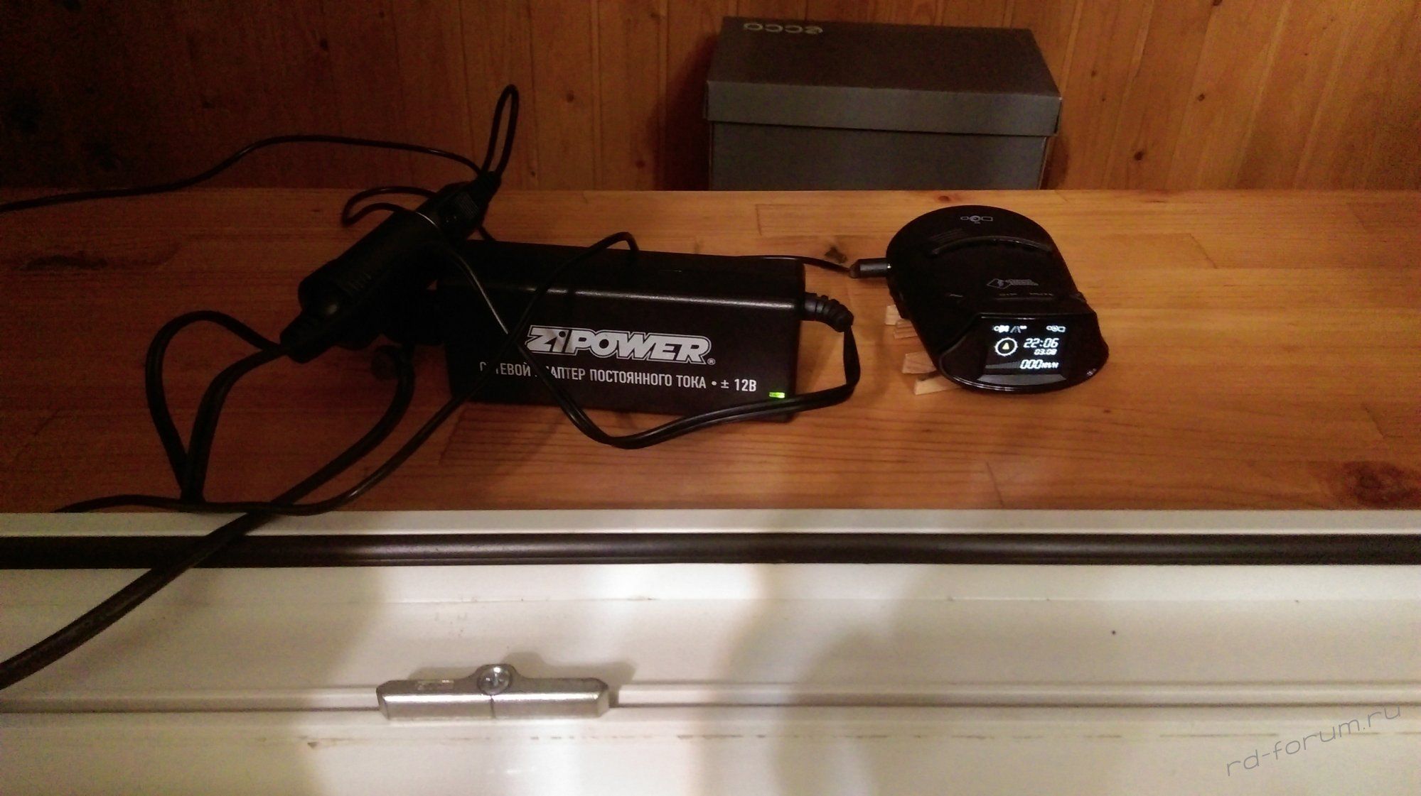

SS.jpg Стоит на балконе в рабочем состоянии. Слегка теплый~до 40 гр.
Что бы экспериментировать, купил в атомаге блок питания для автомобильных "гаджетов". Развлекаюсь дома..:)
