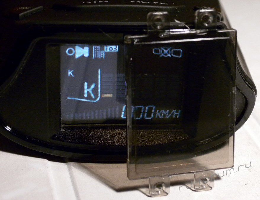

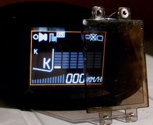

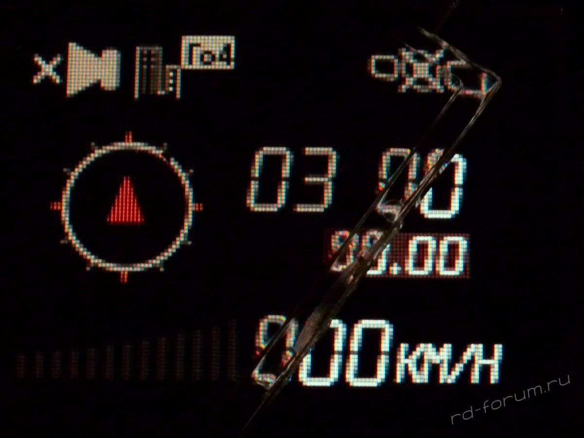

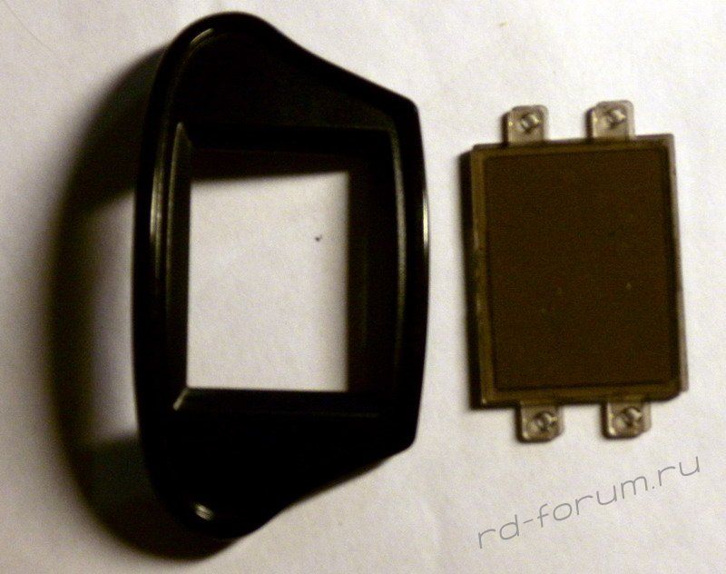

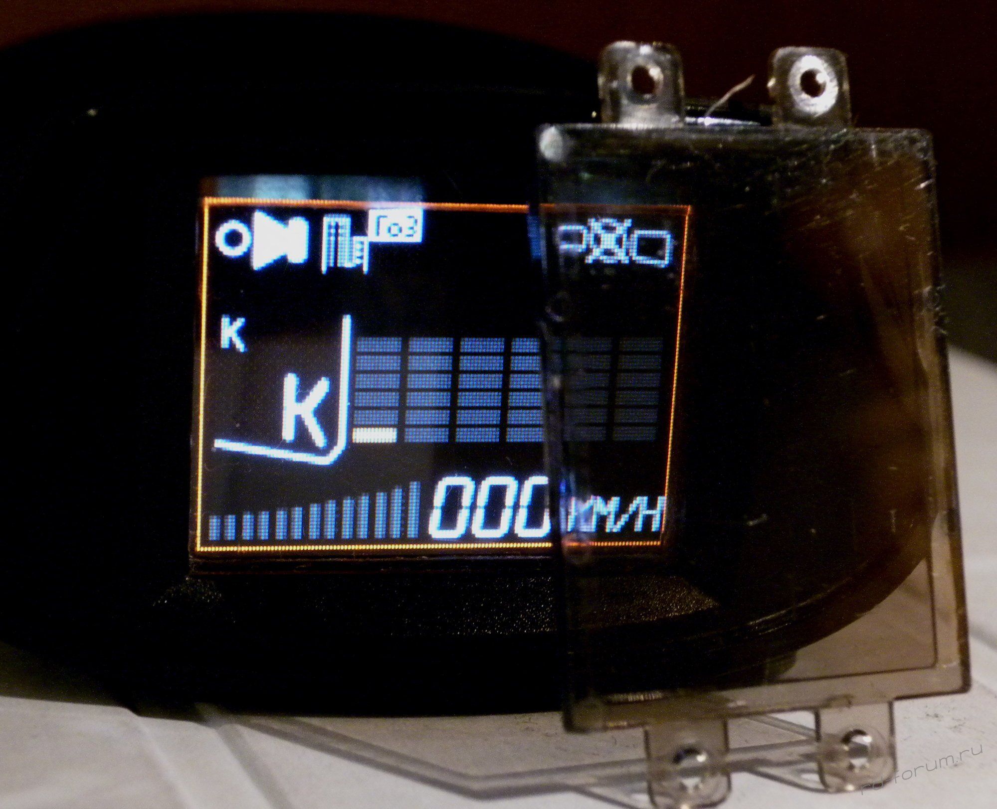

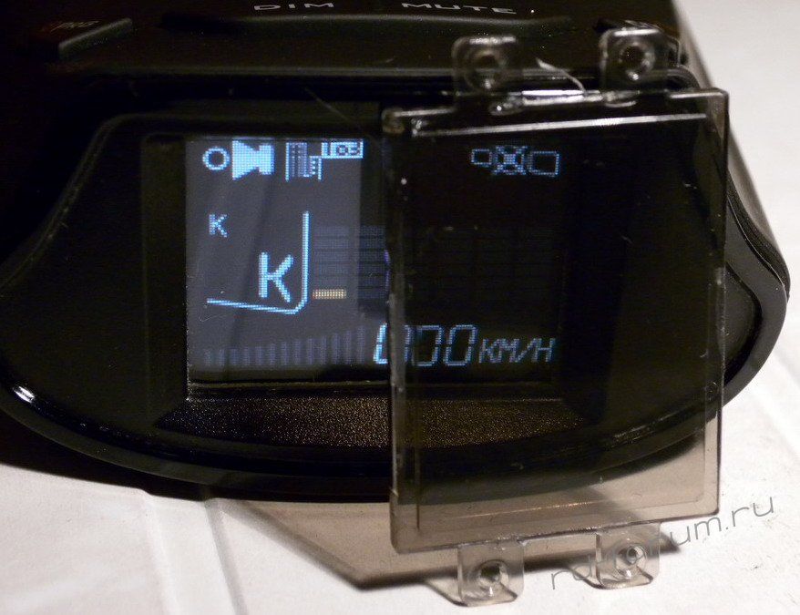

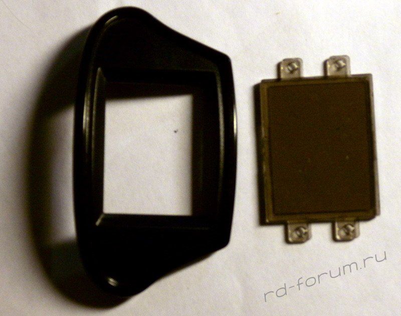

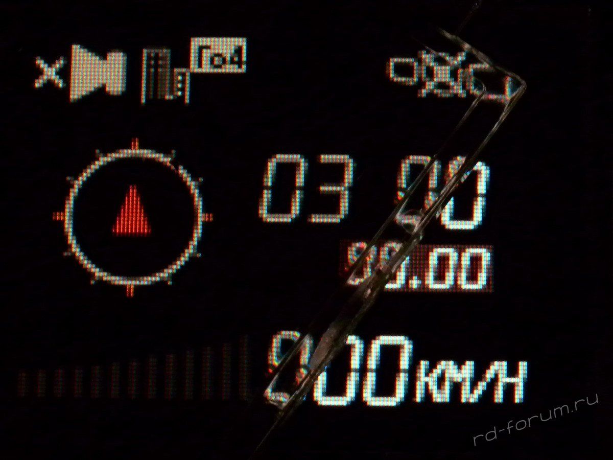

О фильтре на дисплее. Это обычное пластиковое дымчатое окошко, без поляризатора. При замене на прозрачное (для заготовки подходит пластик от DVD упаковки, пластинку клеил на 0,5мм эластик дуал-скотч 3М по периметру) яркость приятственно увеличивается. Попутно можно насверлить вентиляционных отверстий, смазать лапки зажима крепления силиконом, убрать люфты кнопок путем подклеивания на них премиальных кусочков изоленты.

О фильтре на дисплее. Это обычное пластиковое дымчатое окошко, без поляризатора. При замене на прозрачное (для заготовки подходит пластик от DVD упаковки, пластинку клеил на 0,5мм эластик дуал-скотч 3М по периметру) яркость приятственно увеличивается. Попутно можно насверлить вентиляционных отверстий, смазать лапки зажима крепления силиконом.
Посмотреть вложение 21073 Посмотреть вложение 21074 Посмотреть вложение 21075 Посмотреть вложение 21076
StreetStorm - возьмите себе на заметку. В устройствах, где ценовая политика от 17.000 руб - использовать "качество" подобного стекла не совсем норма.
Надеемся в следующих моделях Вы более ответственно подойдете к этому вопросу, т.к. жалоб на стекло было достаточно, начиная от того, что его плохо видно и заканчивая, что у кого-то он "выгорает". Думаю в 2015г взять нормальные запчасти не проблема.
oleum944
09.11.2014
2 163
Neoline 8700s, 7500s
Subaru Forester
Ну про выгорание - чистой воды фантазии пока были.
А вот темное стекло - это внезапно!
Видимо что бы экран не слепил водителя!
Блин, а мы тут мучаемся и все пишем что экран видно плохо!
Пять баллов по шкале Рихтера!!
Он оказывается гораздо ярче просто его спрятали за темным стеклом!
