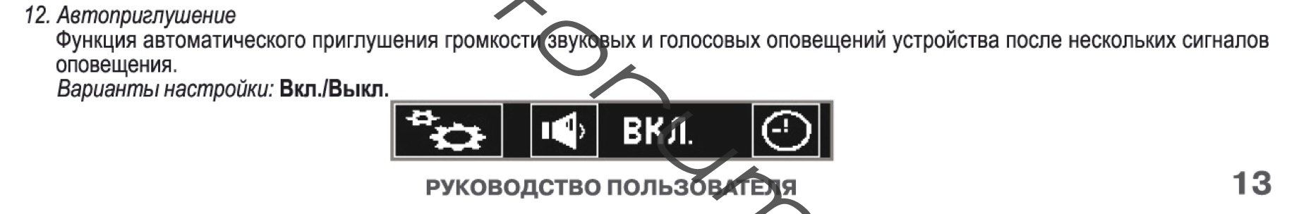

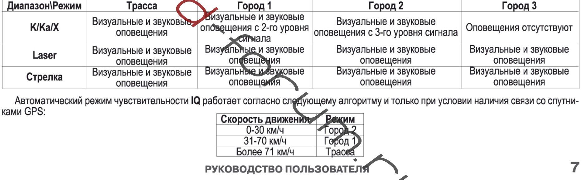

Здравствуйте! Использую Inspector GT при обнаружении радара на табло загорается К1 и появляется шкала силы сигнала, но звука никакого нет. Я пробовал нажимать кнопку "mute", в том числе и во время срабатывания. При этом в режиме "GPS" женский голос исправно сообщает о камерах... Кто знает как заставить Радар сигналить о работающих радарах?

Ну для начала почитать руководство по эксплуатации.потом проверить настройки.а именно какая скорость у вас стоит .трасса-? город?? а то может у вас трасса -100 тогда вы до 100 км/ч по GPS будете в тишине ездить. если установка трасса -0 для проверки не поможет.появится звуку- ну тогда в сервис.

По сути причины только 2. Либо режим ( смотрим инструкцию)
Либо включено автоприглушение
