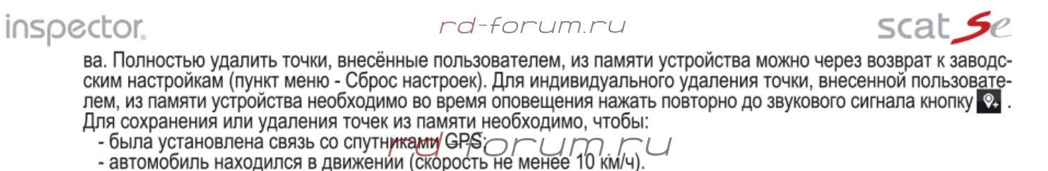

Всем день добрый! Такой вопрос по Inspector SCAT Se т.к. недавно им стал пользоваться и не совсем разобрался: Скажите можно как то отключить оповещение о точке POI...так достало...
dragon772
25.07.2011
1 131
Inspector Maps
@Коляныч
