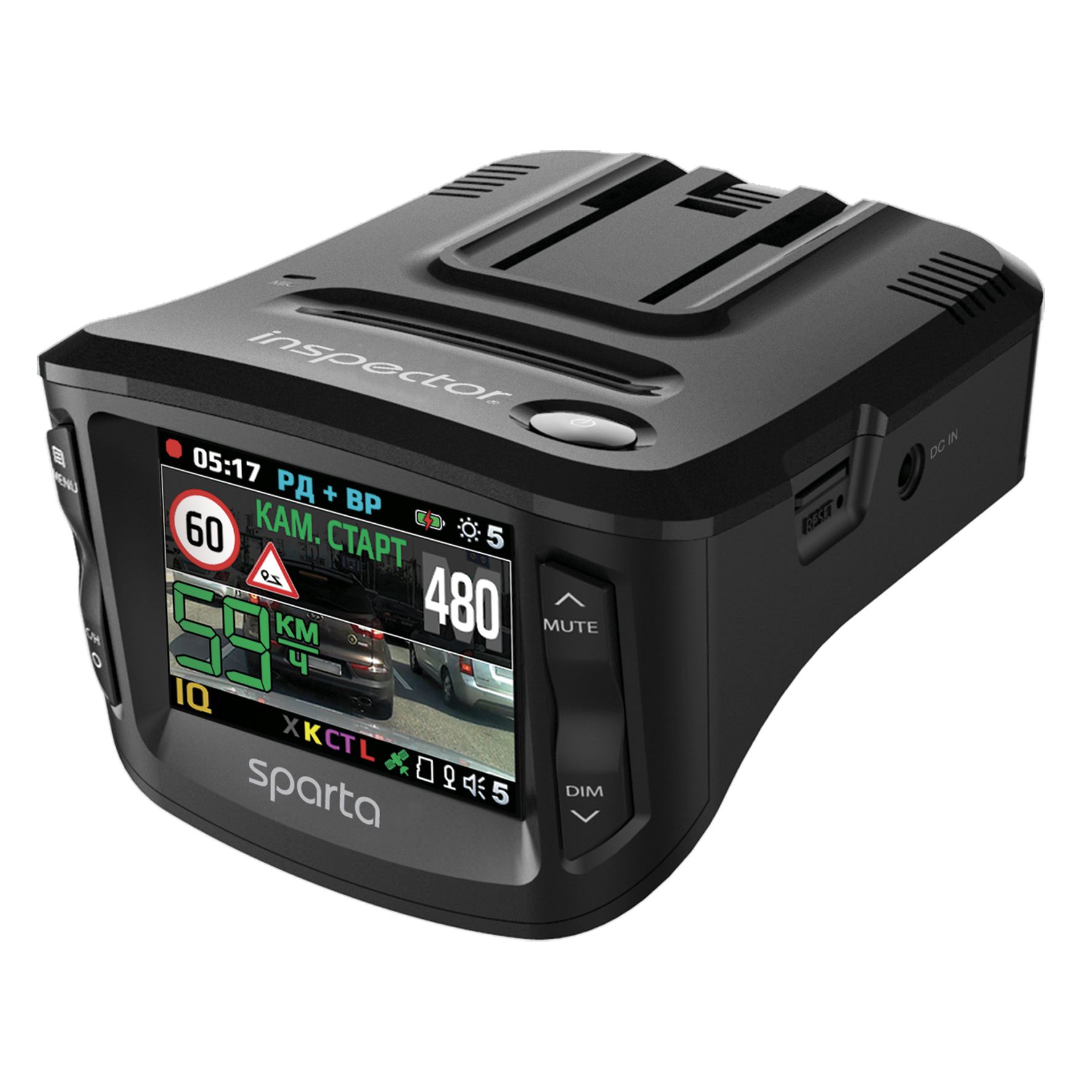

INSPECTOR SPARTA - это комбо-устройство в сегменте среднего ценового диапазона. В модели используются современные комплектующие, благодаря чему она обладает улучшенным качеством съемки Full HD (1080p), особенно в темное время суток, и увеличенным углом обзора до 140°. Основное отличие от большинства актуальных моделей - это отсутствие сигнатурного распознавания сигналов радаров. При этом устройство оснащено всеми ключевыми функциями современных комбо-устройств:
- детектирование радаров в К-диапазоне, включая "Стрелку", прием лазерных (L) радаров, а также радаров Х-диапазона;
- интеллектуальный режим IQ;
- оповещение о стационарных объектах контроля скорости и ПДД по базе данных радаров и камер;
- расширенные оповещения об объектах контроля нарушения ПДД: полоса ОТ, обочина, "зебра", все виды контроля перекрестка (стоп-линия, "вафля", проезд на красный свет и д.р.), а также контроль зон запрета остановки и парковки;
- встроенный модуль GPS/GLONASS;
- улучшенная видеосъемка Full HD (1080p, до 24 Мбит/сек.);
- стеклянный объектив с ИК-напылением и углом обзора 140°;
- поддержка карт памяти до 256 Гб (более 40 часов непрерывной видеозаписи)
- еженедельное обновление базы данных GPS координат.
Произведено в Южной Корее
Общие
Тип устройстваКомбо (Видеорегистратор + Радар-детектор)
Страна производстваЮжная Корея
Гарантия (мес.)12
Размеры устройства (ШxВxГ)7.5 x 5.5 x 10.5 см
Вес устройства200 г
Рабочая температура (°C)-20° ~ +70°
Видеорегистратор
Качество видеосъемкиFull HD (1920x1080p)
Битрейт видеосъемки24/18/12 Мбит/с
Формат видеозаписиMP4
Видео/Аудио кодекиH.264/AAC
ЧипсетAmbarella A12A20 (792MHz)
СенсорAptina AR0237 (1/2.7″)
ОбъективШирокоугольный
Угол обзора (°)140
Структура объектива6 линз + ИК слой
Фокусное расстояниеf=3.2 мм
АпертураF/2.0
Дисплей2.4"
HDRНет
WDRНет
Запись по событиюЗащита от перезаписи (G-сенсор)
Поддержка карт памятиMicroSDHC/XC 16-256GB (UHS-I U1 и выше)
Файловая системаFAT32 (16-32GB) / exFAT (64-256GB)
Емкость аккумулятора (мАч)520
Питание+12V DC
Тип крепленияПрисоска
Радар-детектор
Тип модуляКлассический
Поддержка диапазоновCT, K (24.150GHz ± 125MHz), L (800~1000 nm), X (10.525GHz ± 50MHz)
Режимы работыТрасса, Город, Город 1, Город 2, IQ
Тип антенныГоризонтальный рупор
База радаров и камер
Прием спутниковGLONASS, GPS
ПриемникTD1030
Страны в базеАбхазия, Армения, Беларусь, Грузия, Казахстан, Киргизия, Латвия, Литва, Молдавия, Россия, Туркменистан, Узбекистан, Украина
Типы оповещенийКСС ("Автодория"), Камера, Муляж, Поток, Радар, Стрелка
Типы объектов контроляКонтроль "в спину", Контроль обочины, Контроль парковки, Контроль полосы ОТ, Контроль проезда перекрестка, Контроль проезда пеш. перехода, Контроль средней скорости
Внесение собственных метокЕсть
