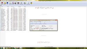

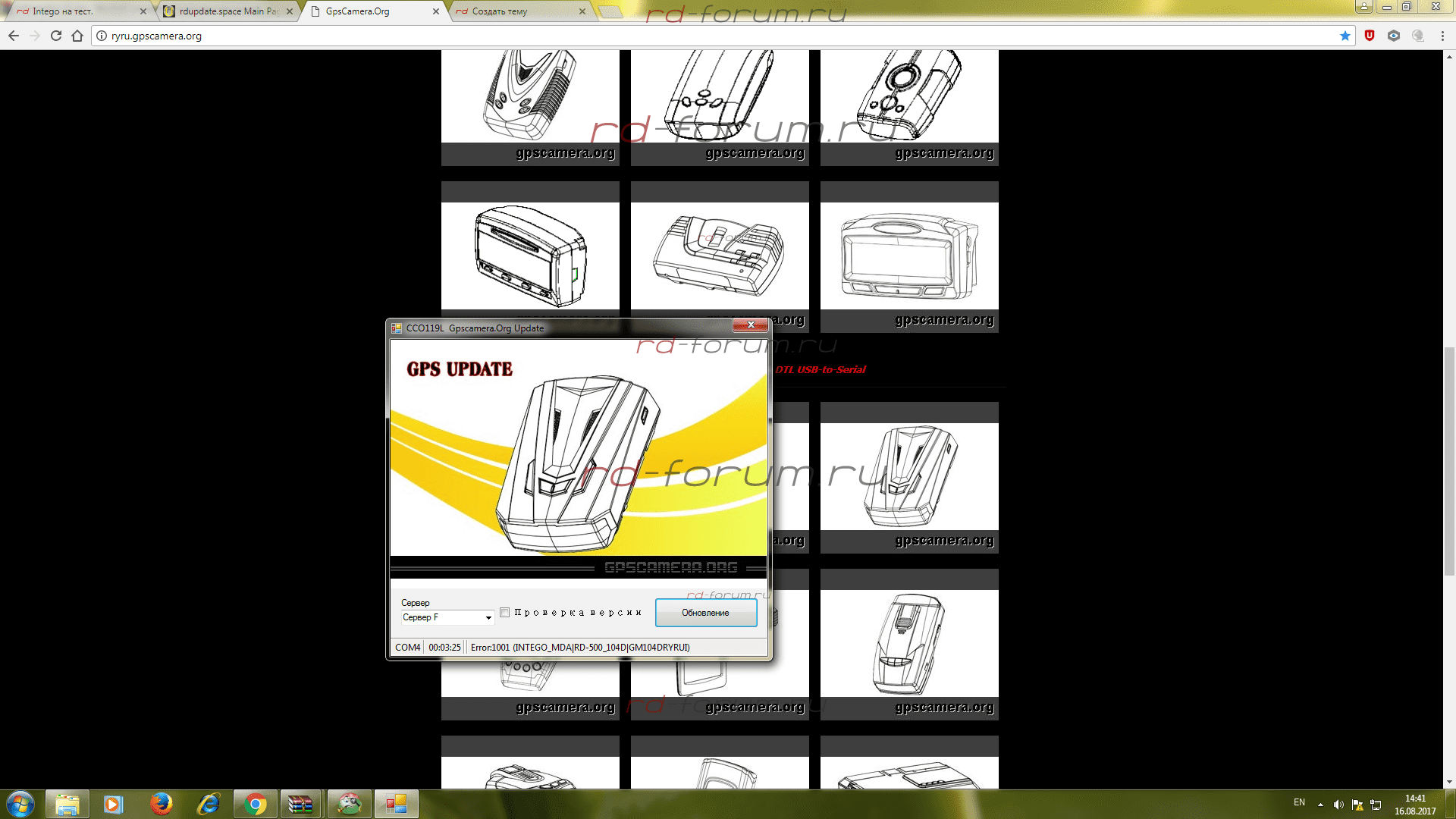

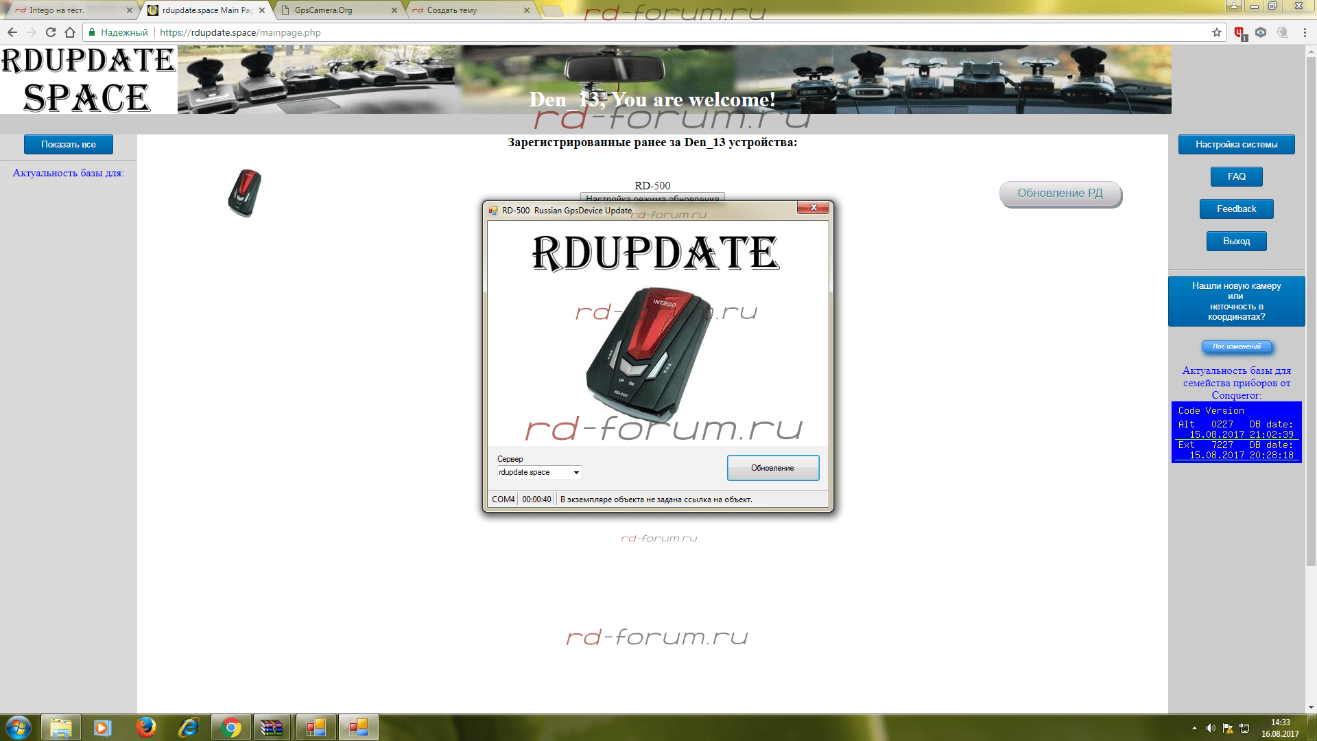

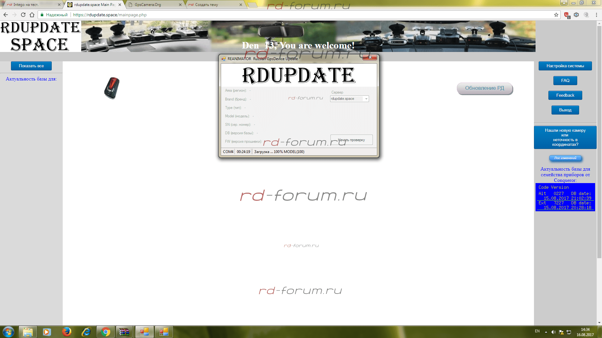

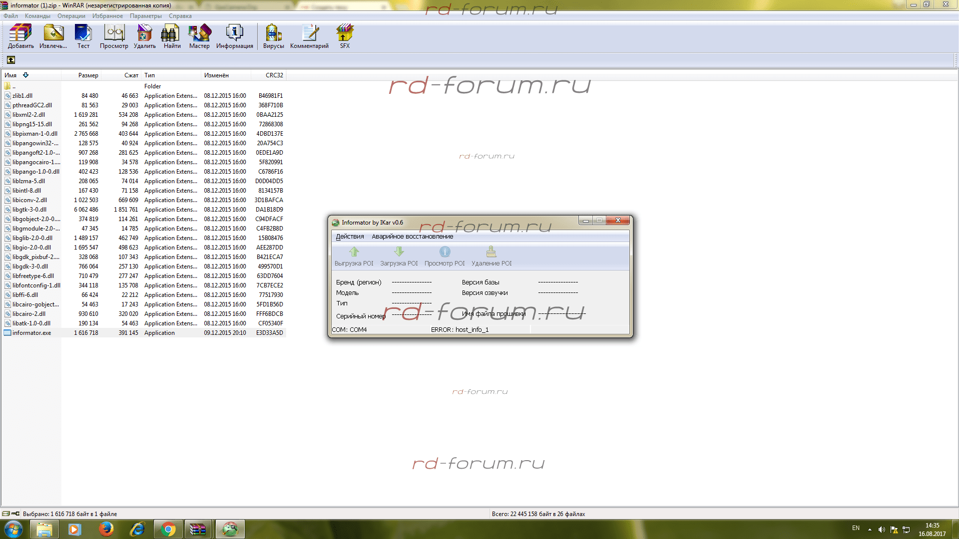

Доброго времени суток!
Пользуюсь этой моделькой около трех лет.Претензий и нареканий не было.
Но при последнем обновление моргнул свет и как в не добрых традициях:
Потом:
Потом:
Ну и:
Форум курил.
Переустановил драйвера,менял кабеля,перед каждым действием передергивал шнурок,пробовал на разных компах.Результат "0",злополучный dn...Неужели флешь память?
Прошу помощи!
Жалко зверюшку!!

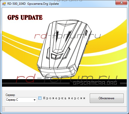

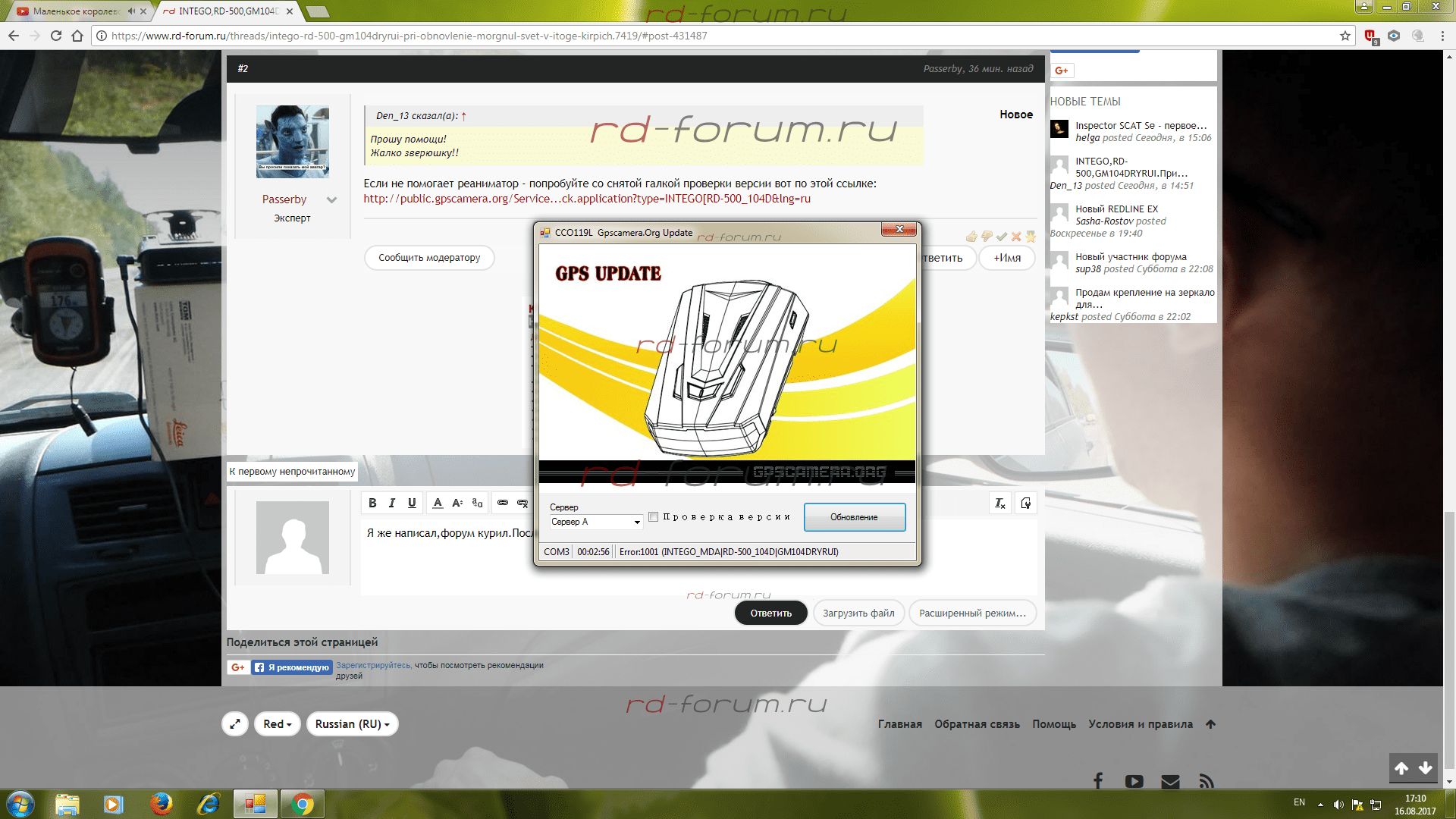

Я же написал, форум курил.В последнем скрине есть же. Ну сделаем.
Видимо у меня более тяжелый случай. Чего я и боялся! Есть еще варианты?
Прохожий
12 540

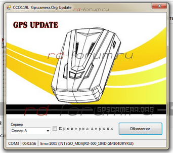

Ок, не утруждайте себя одолжениями кому-либо.
Поскольку не видите, либо считаете несущественной разницу между вот этим двумя картинками - курите далее.
Den_13
15.08.2017
Казахстан
INTEGO_MDA,GM104DRYRUI
Lada Largus Cross
О Великий Гуру!
Прости и пойми Фому неверующего!
Не знаю как получилось,но по вашей ссылке отправляло 2 раза на CCO119L,а на 3 куда надо!
Три дня курил,видимо накурило...
О чудо,зверушка ожила!!
Большое Вам Человеческое СПАСИБО!!
