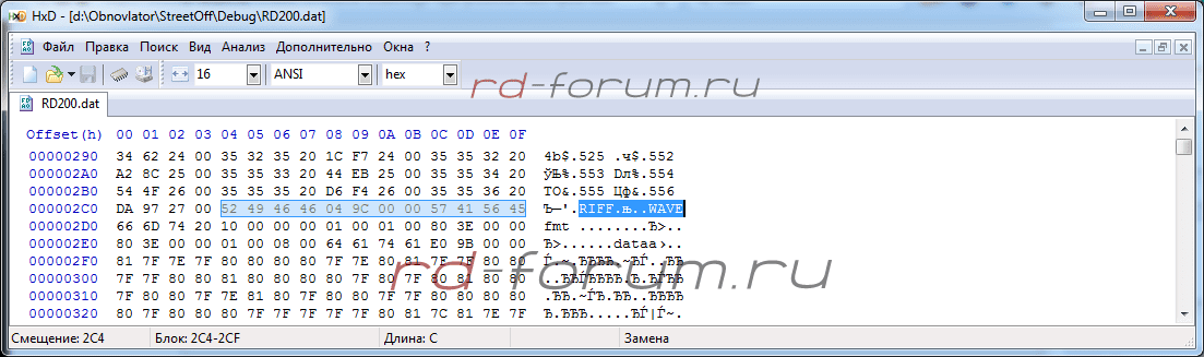

Дабы не возиться с написанием заточенной под это утилиты - слегка извращённый, но возможный с минимальными познаниями (а кому-то ещё это надо?) способ: 1) Берёте любой HEX редактор 2) Открываете в нём RD200.dat 3) Последовательно находите и копируете в отдельные файлы куски, которые начинаются с символов RIFF WAVE (стандартный WAV заголовок) и заканчиваются прямо перед следующим таким же: 4) Последовательно перебрав всё получите набор WAV-файлов, из которых состоит озвучка. Пример - в приложенном архиве. 5) Копируете в отдельную папку, редактируете любым звуковым редактором. 6) Сравниваете с исходными фрагментами по длине, в НЕХ-редакторе дополняете нулями до исходной. 7) Последовательно вставляете отредактированные фрагменты поверх оригинальных. 8) Радуетесь собственной, уникальной озвучке... * разумеется, более правильно не подгонять длину файлов под то. что было, а переписать таблицу размещения сэмплов, но кто ж на это время будет тратить для продукции под маркой Prestige...
