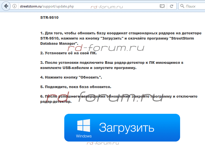

Здравствуйте , спасибо. Все сделала , программу скачала, ЮСБИ подключила но его комп почему то не видит... Что нажимать после того как подключаешь ЮСБИ? Может какие то кнопки на радаре? Надо ли устанавливать драйверы чтоб комп увидел его или нет? Заранее спасибо.

Надо действовать в соответствии с инструкцией на сайте. Если есть рекомендации ставить что то - надо делать. И тогда всех ждет счастье. ;)

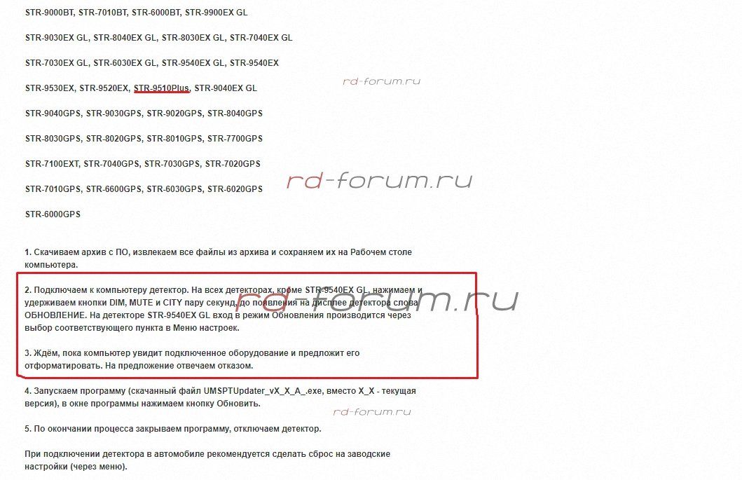

Привет всем.) Все делала по инструкции, но ничего не получается.( Пишет SatMode и все. В режим обновления не входит. Подскажите что можно сделать? Может у кого то была такая проблема?
Попробуйте так

Тогда по идее
И если все делается правильно, но
, в режим ОБНОВЛЕНИЯ он так и не выходит...
Возможно 3 причины:
1) провод- бывает через один не работает,а через другой-все хорошо.(также можно перепровобать разные порты в компьютере).
2) сам компьютер- бывало,что на определенных обновленияз ОС компьютера, было сложновато подружить его с РД. (Решение-попробовать на другом компьютере, в идеале, даже на другой ОС).
3) РД- может сам порт, может,что и внутри.
Заочно трудновато ставить диагноз, особенно, по поводу рд, у которого процесс обновления отличается.

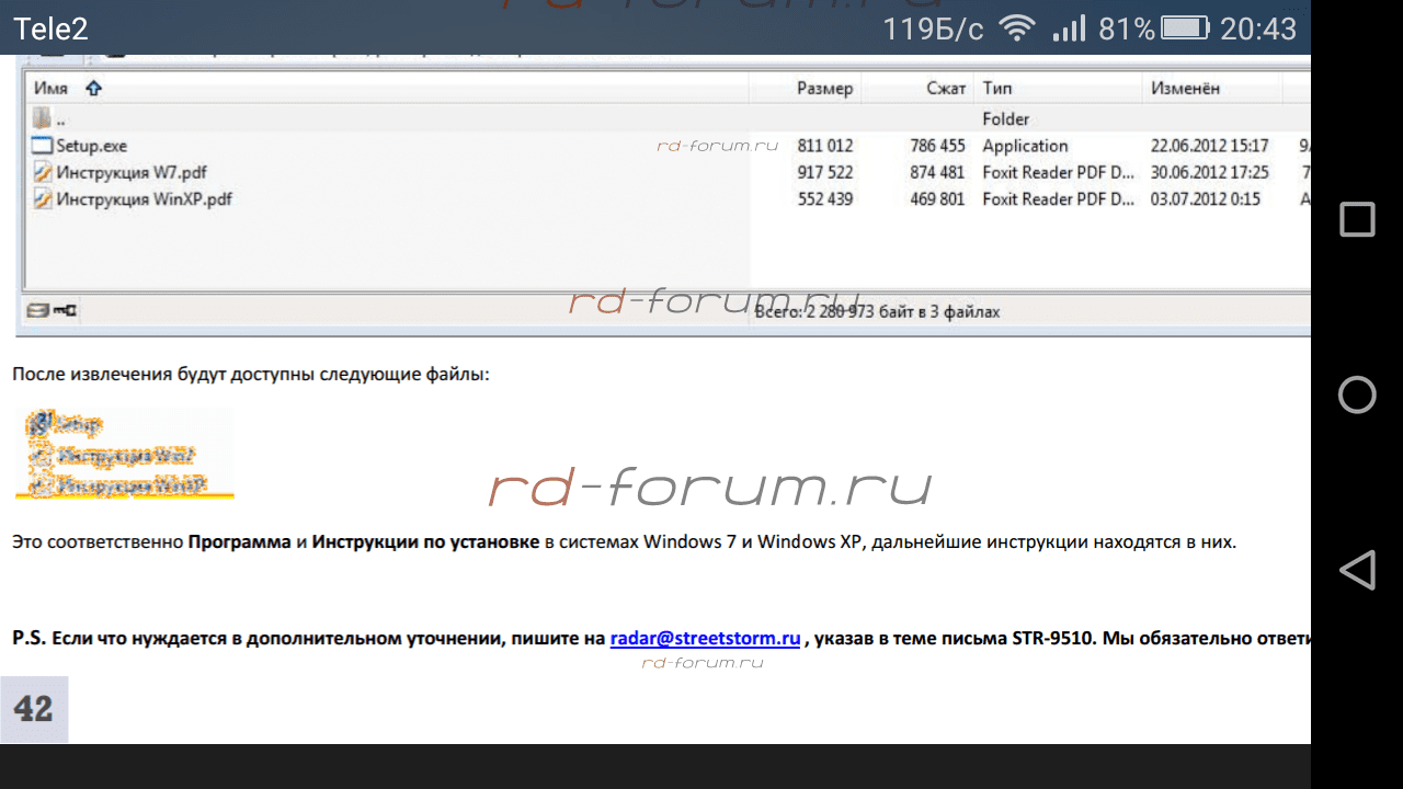

И еще один момент- в инструкции к рд также написанно, как его обновлять.
Если она у вас утеряна, можно найти и скачать вот здесь
http://www.streetstorm.ru/support/
Вычитал в ней следующее, по поводу ОС компьютера
