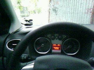

В инструкции к Cobra RU 710 написано: "К объектам, которые могут заблокировать или ослабить входящие сигналы относятся лобовые стёкла, используемые в настоящее время на некоторых автомобилях (Ford, GM)". Имеются в виду стёкла с электообогревом. У меня Фокус как раз с таким стеклом. Не знаю, на сколько металлическая сетка ослабляет сигнал, но что ослабляет - это точно. Чтобы этого избежать, установил радар-детектор на то место лобового стекла, где сетки нет (см. картинку).

... У меня Фокус как раз с таким стеклом. Не знаю, на сколько металлическая сетка ослабляет сигнал, но что ослабляет - это точно. Чтобы этого избежать, установил радар-детектор на то место лобового стекла, где сетки нет (см. картинку).
Как проверил то интересно?
