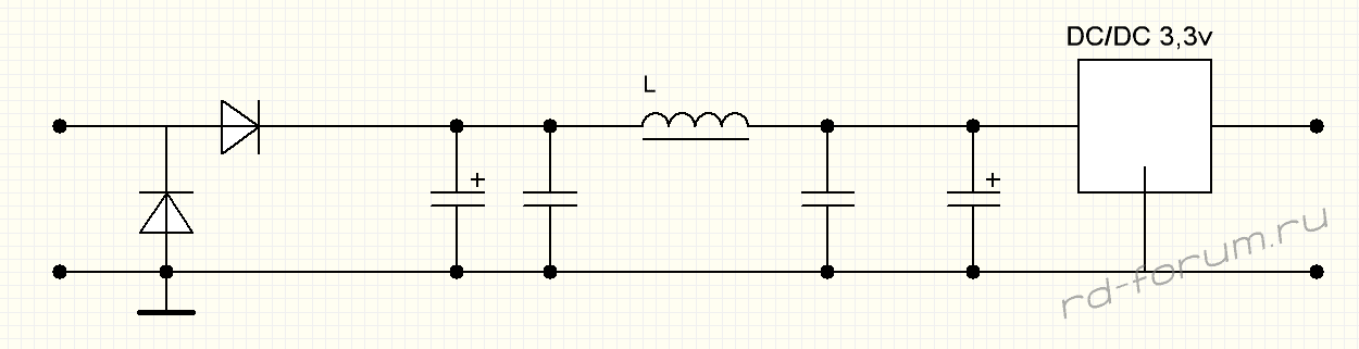

Если глянуть в портоха радара (я смотрел :)) то там на входе стоит ни что иное как вышеупомянутый вами фильтр:
Я тоже смотрел,емкостималоваты.аимпульсные помехи попадают не врадарную часть а в схему обработки цифры на шины данных.но это уже другая история-не по теме.
