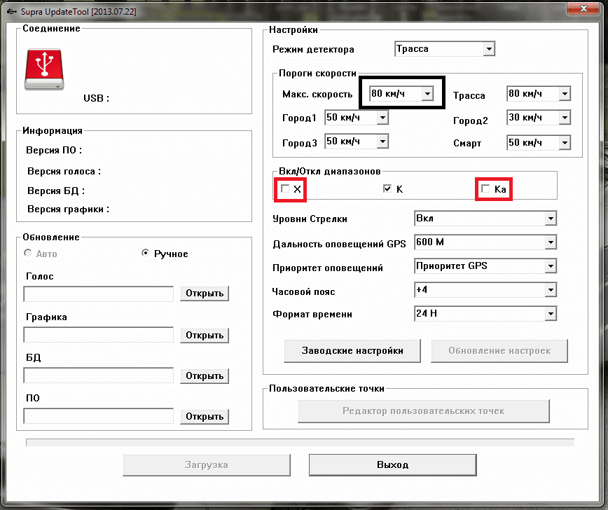

Вчера приобрел сей девайс, не очень разобрался какие превышения скорости выставлять. Правильно ли я понял что для адекватной работы радара и езды как в городе так и по трассе нужно изменить только вот этот параметр и поставить что-то вроде 150?
И второй вопрос нужно ли поставить галочки на диапазонах X и Ka
Можешь в "0" выставить, тогда вообще этим беспокоить не будет...
И еще выставить "приоритет РД".
Ка - можно отключить. Х - в нем еще работает "сокол-виза" (хотя явление сегодня очень редкое)...

А в Город 1, Город 2, Город 3, Смарт и Трасса нужно что-нибудь менять или все оставить как есть с завода.
Если это скрин твоих настроек - то можно и так оставить:D
Правда не знаю, зачем в "город-3" стоит 30 км/ч?
IMHO - можно во всех режимах 50 выставить, а в режиме трасса - 70...
