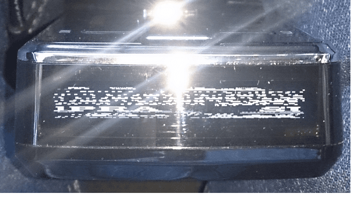

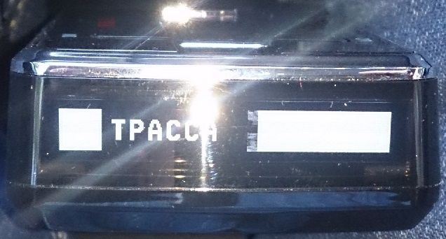

Добрый день. Это брак? картинки ниже.

@PDranger Сразу из коробки такое? Если после прошивки - попробовать другим кабелем (коротким, можно с дополнительным питанием) прошиться ещё раз.
Нет прошился штатным кабелем на последнюю прошивку. и получил такое, как было из коробки не знаю, т.к. сразу прошился.

@PDranger Использовать другой порт USB, другой компьютер, всё-таки другой кабель и повторить прошивку. Что-то как-то неправильно залилось.
По стрелке я думаю можно обсудить после того, как получите корректно функционирующий РД.
Вариант брака РД тоже исключать нельзя, но сначала надо проверить другие варианты.
