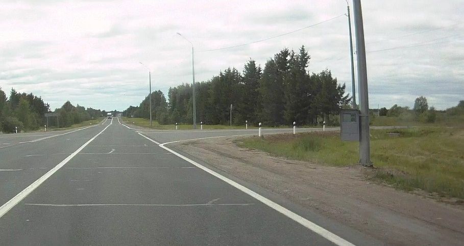

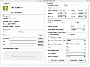

Пришел штраф от КРИС П, РД работал, но не предупредил. Сегодня ехал снова в этом месте и РД ни разу не просигнализировал. РД установлен на торпеду на магнит, может это как-то влиять или брак? Настройки РД правильные.

@deman100, замечание по профилю: исправьте регион и детектор. Авто тоже можно детализировать.

@deman100 судя по настройкам всё ок, так что видимо проблема есть с прибором.
+ есть ещё тема с атермальными стеклами (судя по авто может быть)

Как все "ок"? Насколько я понял по настройкам, оповещение по GPS все отключено!...
не всё, по стационарным радарам предупреждать будет (некоторым :) ), а речь об обычном крисе по радиоприёму, а не по ГПС
т.е. под определенные нужды настройки очень адекватные, на то и гибкость настроек чтобы были разные мнения под разные нужды.
сейчас только заметил, что отключено, но точно помню, что была отключена только стрелка, потестирую еще и если что в гарантию
стекло с нитями обогрева, но РД установлен слева, где нет обогрева
посмотрите в самом РД в меню какие настройки стоят, просто была версия глючная update tool, которая путала настройки в период апгреда прошики. но майская вроде ок[DOUBLEPOST=1403899806][/DOUBLEPOST]
Есть 2 экземпляра данного радара один работает нормально, второй не ловит КРИС-П и "ручные стрелялки" при этом срабатывает на одиночный Кордон и Крис-С (в комплекте из 3-4)шт. Прошивка менялась на 14.12 и обратно - поведение не изменилось, в ремонт ?
да, в ремонт.
