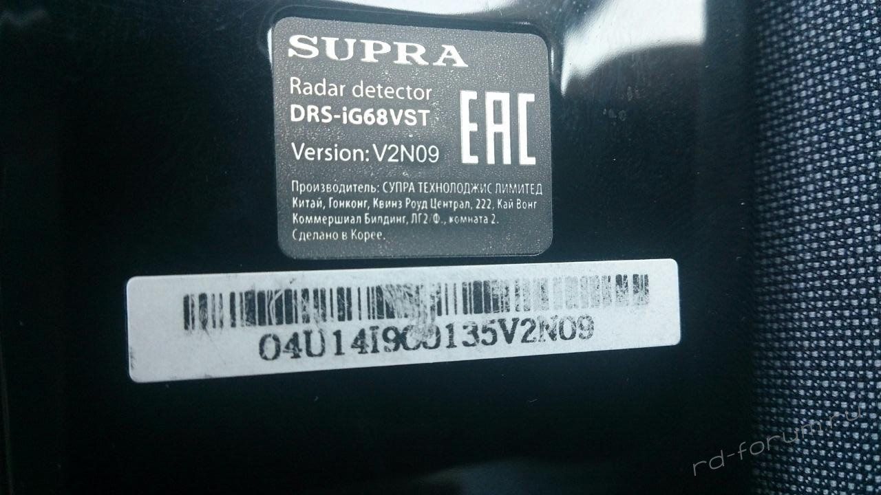

Supra DRS-iG68VST не берет бинар.
Прошлой осенью прикупил себе и знакомому по супре в эльдорадо. Так вот его супра бинар не берет, он проезжал мимо гайца который стрелял, тишина. Специально остановился около гаишника, спросил. Гаишник сказал, что в него стрелял, но у знакомого сработки не было, так же знакомый уточнил модель радара - бинар.
Вот эта супра.
Моя же супра бинар вроде берет, но она V2N07 емнип, завтра утром в машине посмотрю более точно

@Kissendjer N07 - N09 - это месяц производства, детекторы у вас с товарищем одинаковые. По поводу бинара не исключена неисправность как детектора так и радара, потом бинар не излучает на постоянку, инспектор мог просто рассматривать вашего товарища в окуляр и кнопку не жать, вот если бы тормознули за превышение и предъявили фото, тогда было бы понятно что стреляли. кроме того, львиная доля случаев, когда пользователи недовольны детектором получается из-за неумения им пользоваться, слишком гибкие в нем настройки и много дано возможностей накосячить где-нибудь, например при прошивке, вы бы знали сколько их таких в сервис приходит с неправильно выставленными настройками. а сколько мне писем от людей приходит, которые банальных вещей не понимают, что там вообще есть отсечка звука по скорости например и т.д.

Настройки одинаковы, прошивки тоже, я обслуживаю и его и свой детектор, настройки все идентичны. Гаишник стрелял, он сам говорил, что скорость замерял. Знакомый хочет заехать в сервисный центр, благо он в Гомеле есть. Если я повстречаю этот патруль (они в этом месте с завидный постоянством стали пастись) , у меня на него была сработка, то я остановлюсь и уточню за модель радара.
P.S. Единственное надо у него про скорость уточнить. В настройках стоит 40 кмч, как рекомендовано FAQ.
