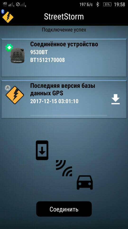

Обновился и я сегодня.
Отправлено с моего Nokia 3310 через Tapatalk
