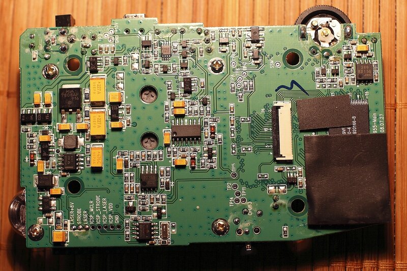

Итак, в качестве подопытного я выбрал 9955. Просто нравится его дизайн, звук, и индикация. По работе как и все Кобры весьма и весьма спорный. Мало сказать что он обнаруживает не все радары, но помимо радаров он срабатывает на все, что излучает электромагнитные колебания в СВЧ диапазоне. При движению по МКАДу он реже молчит, чем пиликает.
Что бы не начинать все с нуля, я начал с внедрения решения киевских коллег. Они предлагают между приемником и процессором включить свой микроконтроллер, и обрабатывать сигнал в нем, а родному процессору выдавать имитацию простейших радаров в случае необходимости, оставив ему те функции, с которыми он справляется, а именно индикацию и пиликание. Идея здравая, т.к. процессоры с ядром 850 не имеют функции считывания прошивки. Имея прошивку, можно было бы просто покопаться в ней и все там исправить, а заодно сделать ее обновляемой. Благо 9955 имеет на борту USB порт.
Но увы, прошивку пока не нашел.
Буду дробить на отдельные посты...

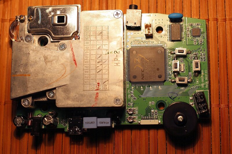

Итак, что было (фотки кликабельны):
Как видим, качество вполне соответствует гордой надписи made in china, припой там смывать не принято. ;)

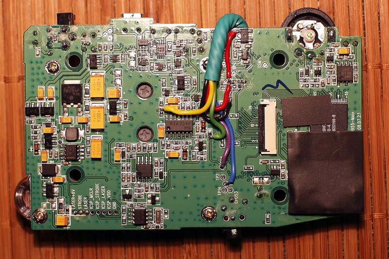

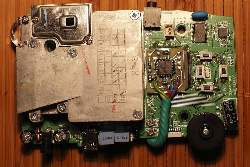

Что получили:
После этого смыли припой и собрали все назад. Теперь предстоят первые испытания. Как появятся первые результаты - отпишусь.

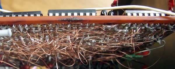

x50
Настоящие электронщики паяют так
attachment.php
Что-то эта нашлепка в Кобре слишком гламурная.
