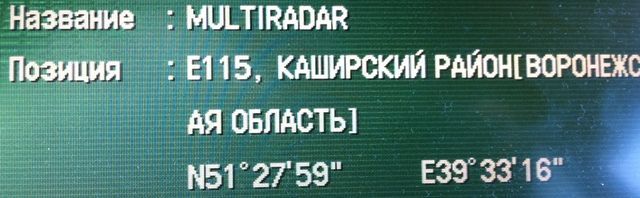

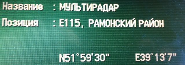

Попутно, по "вспышке слева" на кого-то из встречных и аналогичному фону - был обнаружен и второй мульт. Координаты и того и другого с вполне достаточной точностью - в приложенных фото.

Passerby, все просто у первого мульта на заправке двери автоматические и они дают такой фон уже второй год. У меня один вопрос база в конкуре какой версии что в ней есть координаты этих мультов - 11 или это POI которые сам забил залил? Если интересно на 1й мульт как найду выложу дневное видео.

В РД - 11-я, слегка модифицированная, заодно проходила ходовые испытания. Мульт там сейчас только один, про второй до поездки не знал, иначе внес бы и его, чтоб отснять аналогичный фрагмент. А так, при его обнаружении, был выбор, либо снимать реакцию РД без какой-либо привязки к местности, либо отметить точку в навике и снять на обратном пути. Выбрал второе...
