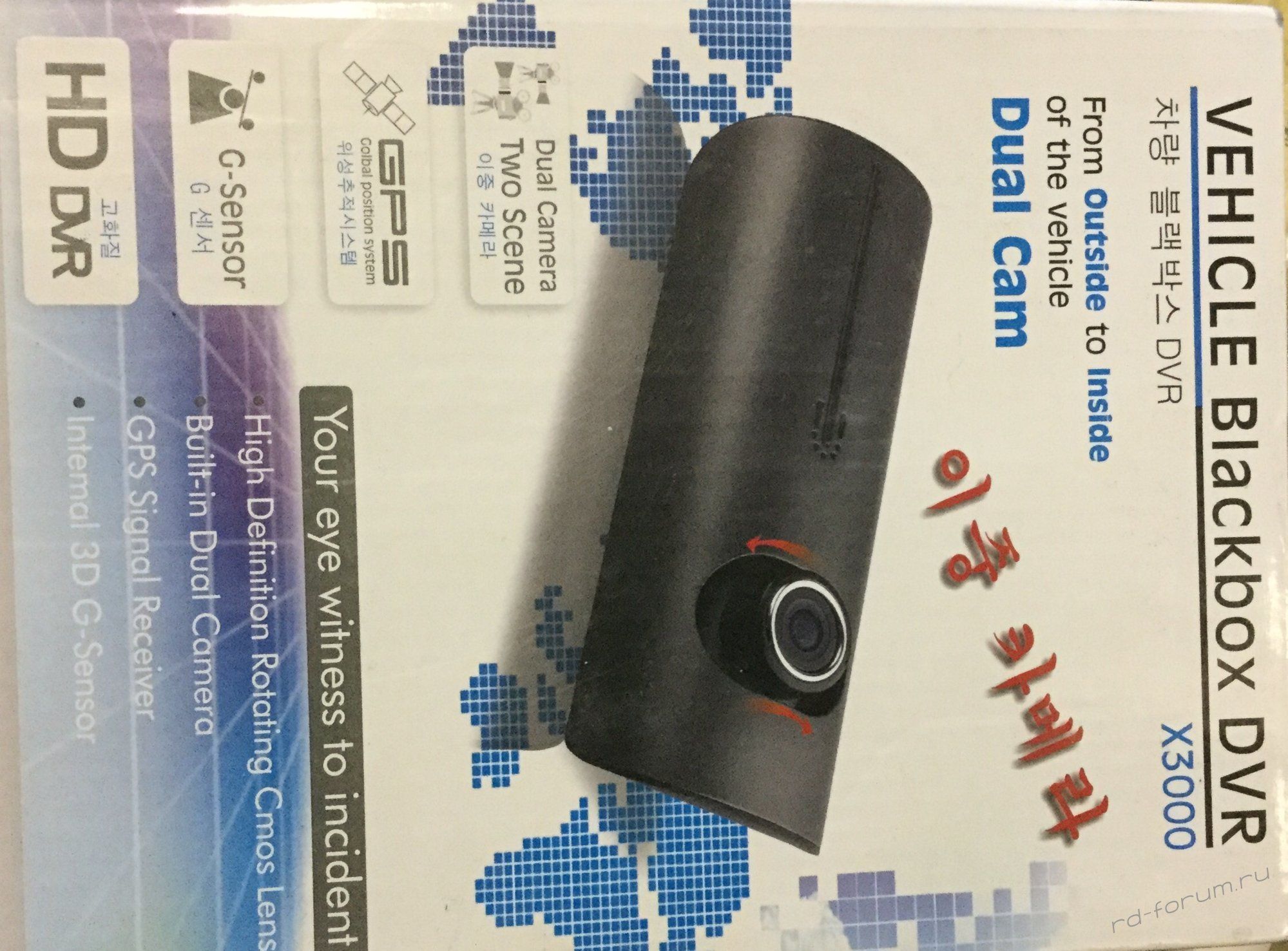

Скажу, что не отсоединить батарейку с Комбо, а вместо старой поставить похожую по параметрам. Вот в такой модели возникает такая же проблема, когда сдыхает батарейка. Она попросту не включается и спасает только замена батарейки.
Потому только заменой проверять

Т.е. при проблеме со встроенном аккумулятором устройство не будет работать от бортовой сети автомобиля?
По той модели ( что указал на фото) бывает так- батарейки хватает от силы на 1 год, накрывается батарейка, перестаёт работать регик, меняешь батарейку, работает регик. По Комбо таких экспериментов не делал. Тестер нужен, вскрывать комбик , да мерить напругу на выходе после батарейки. Я пример привёл из китайческого устройства, с которым у меня бывали проблемы. А у Комбика...не знаю,может и живая она. Сложно на расстоянии диагноз поставить
И , кстати, странно все это. За 1,5 года продажи Комбиков, проблемы решались простым сбросом. 1 была проблема- когда клиент поставил Комбика в фуру и подключил на 24V:D, и то мой Кулибин отремонтировал. :)
