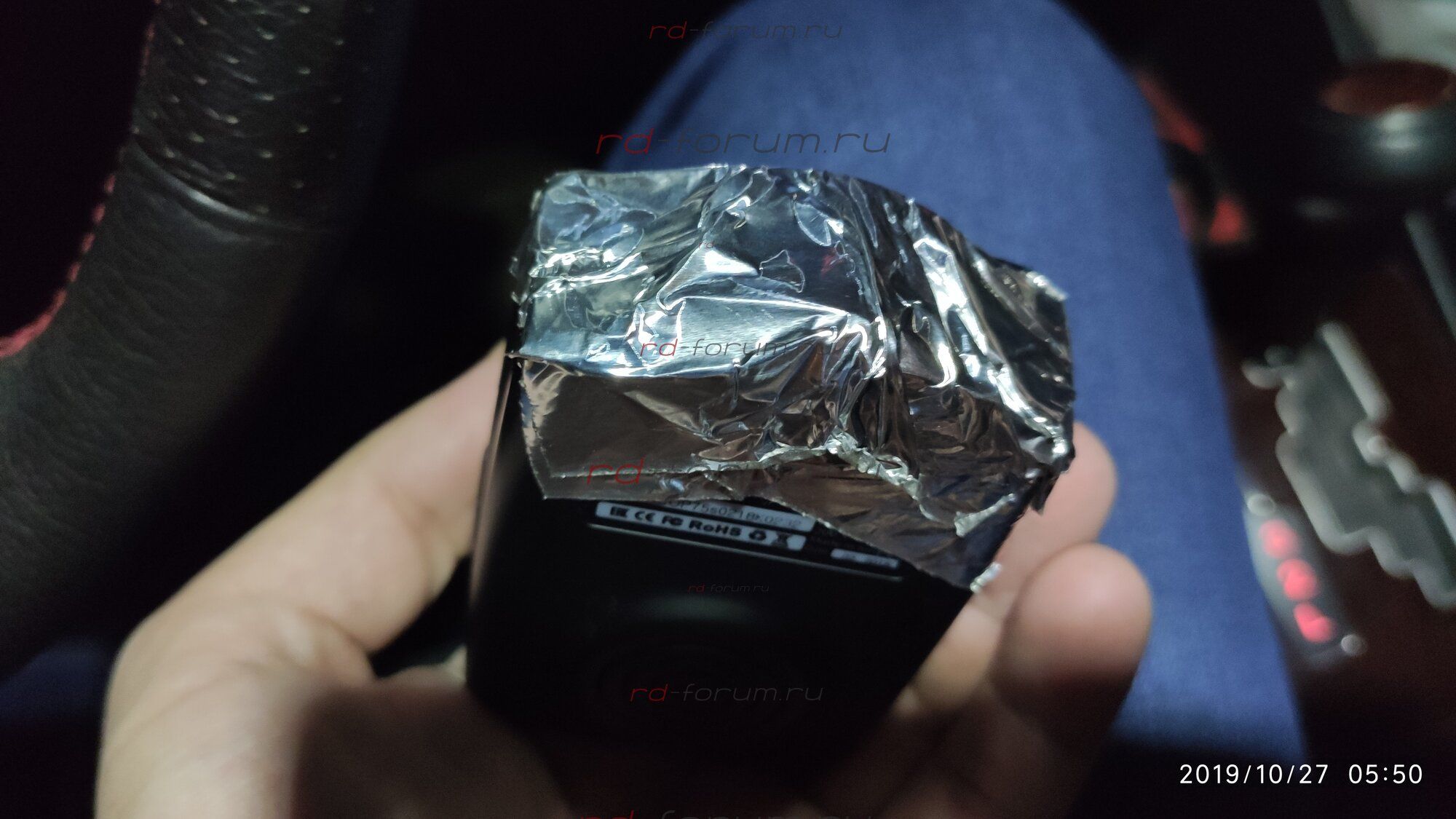

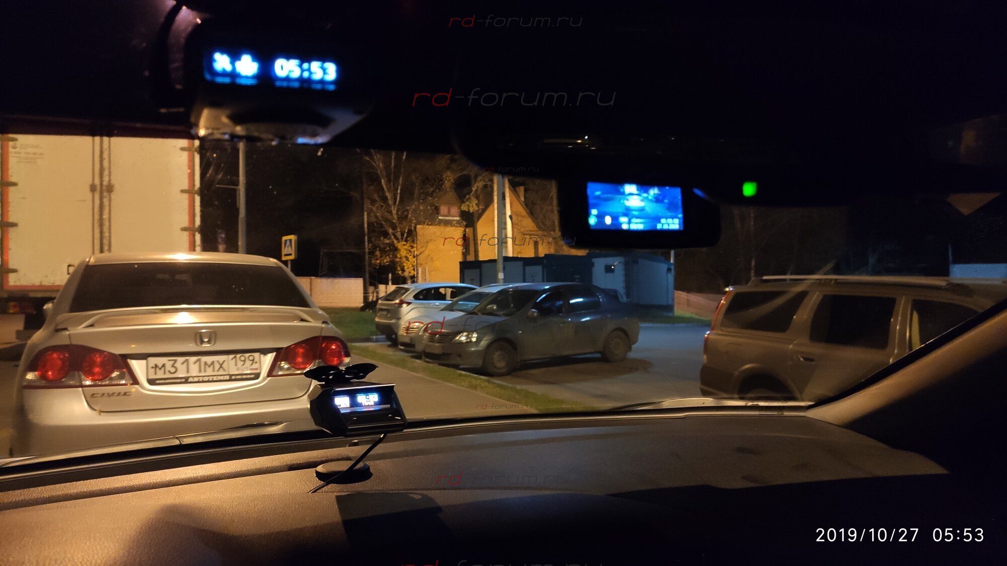

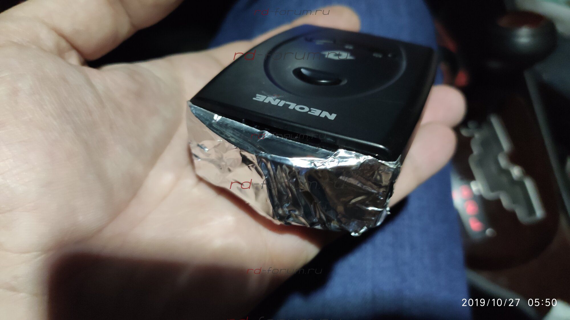

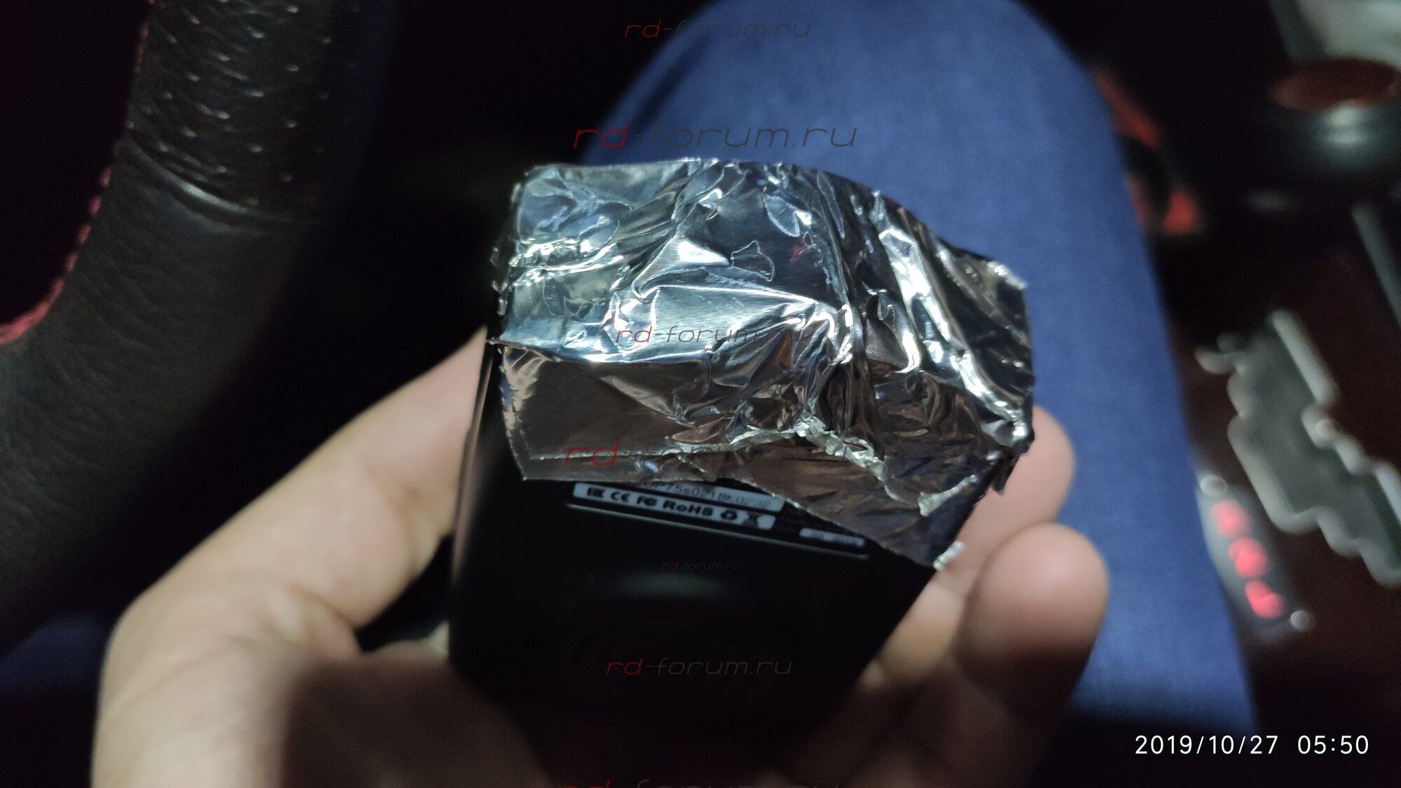

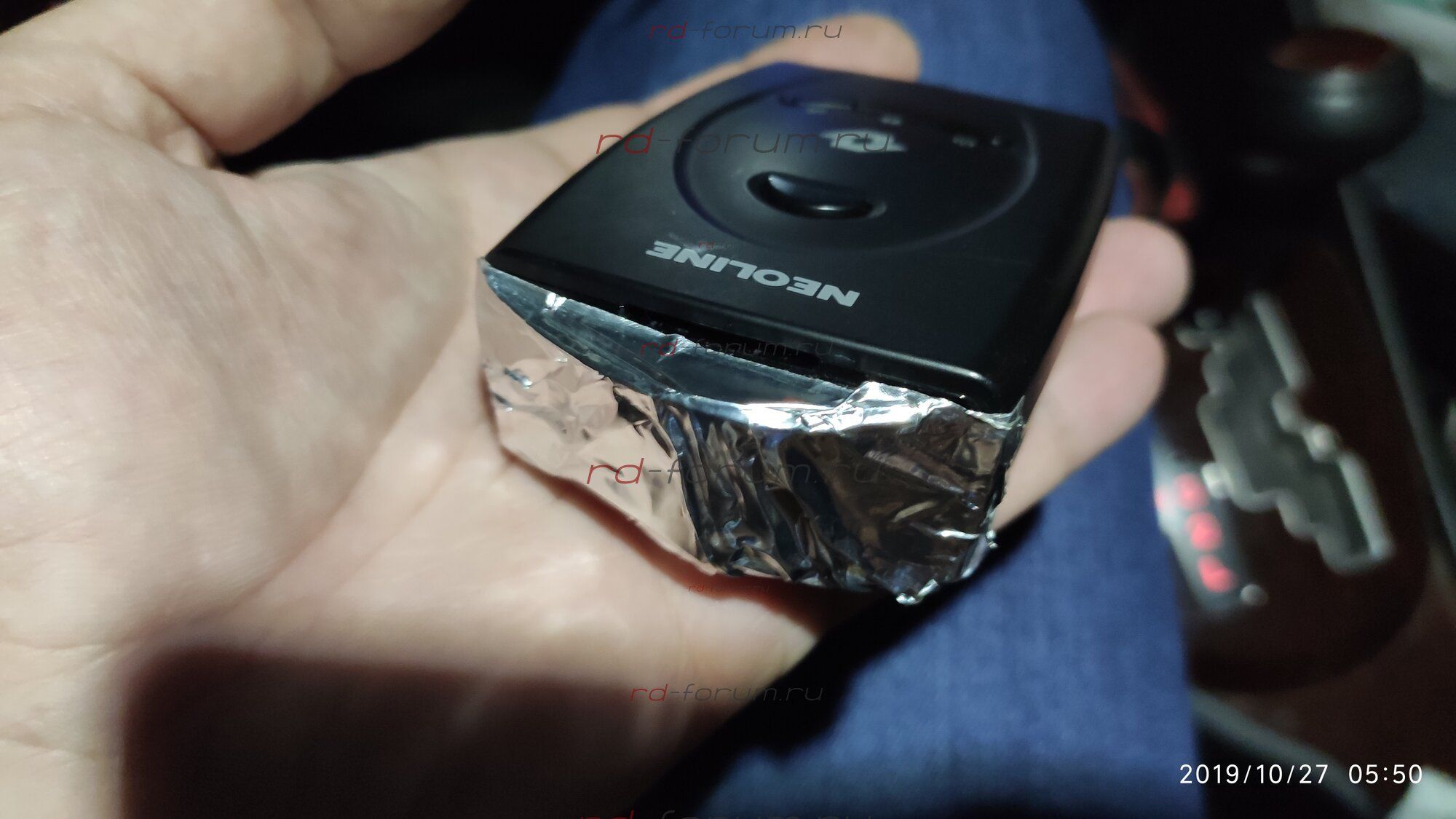

Завтра поеду за 400 км: хочу и поснимать 8700s и проверить работу "пересаженного" GPS в 7500s.
Вопрос: если на 7500S отключить все диапазоны, оставив только ГПС (т.е. отключить в меню все радарные диапазоны) - будут ли "наводки" от него на 8700S?
Как ни смешно - но вариант...
Заклеил морду 7500с...
Ощущаешь себя как те, кто СД-диски на лобаш клеят:lol:
Ну погнали...

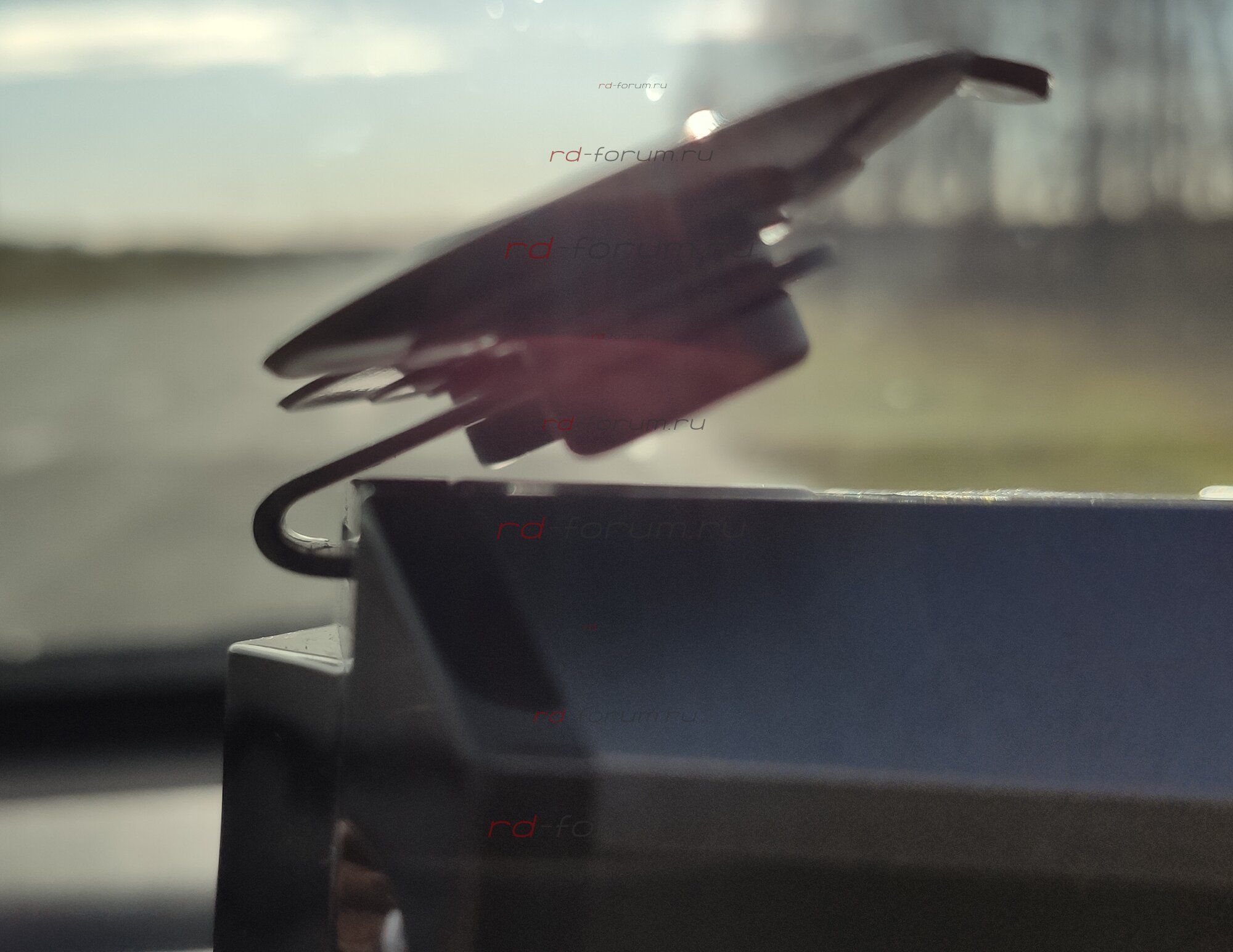

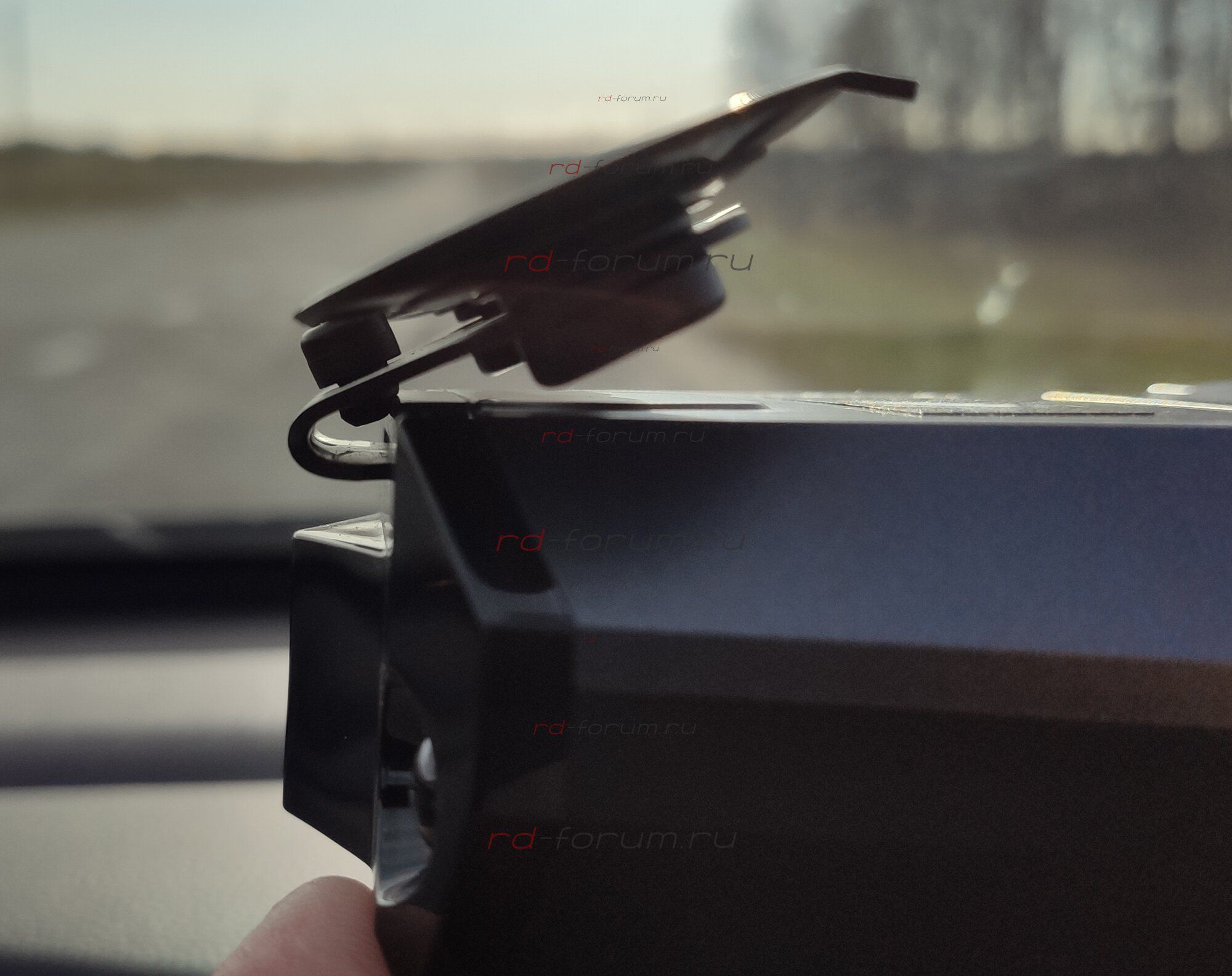

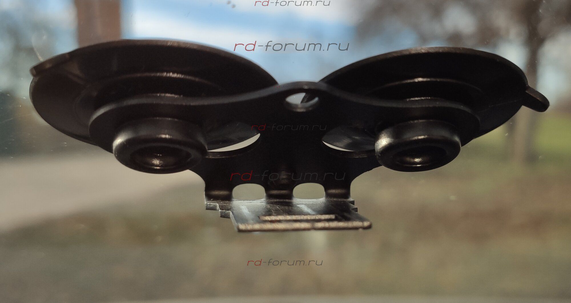

Но есть другая проблема: РД никак не фиксируется на кронштейне. При движении по ровным дорогам это не вызывает никаких проблем, но при движении по грунтовке или разбитому асфальту (который в изобилии можно встретить в Саратовской губернии в районе Пугачева и Ивантеевки) устройство так и норовит слететь с кронштейна. Приходится каждые пару минут подправлять РД, иначе полет неизбежен.
Полностью подтверждаю, что на неровных дорогах такое возможно.
Сам сегодня наблюдал такую же "картину":pardon:
Т.ч. в этом случае надёжнее работает магнитный крепеж.
По трассе мне рд36с понравилась:м ехал в турбо - ложных минимум.
По пути проехал пару скатов в лоб, несколько стац.кордонов и арену в спину.
Завтра по возвращению выложу видео.
Valeriy31
16.10.2019
58
Белгородская область
Neoline x-cop 6000s
Bmw

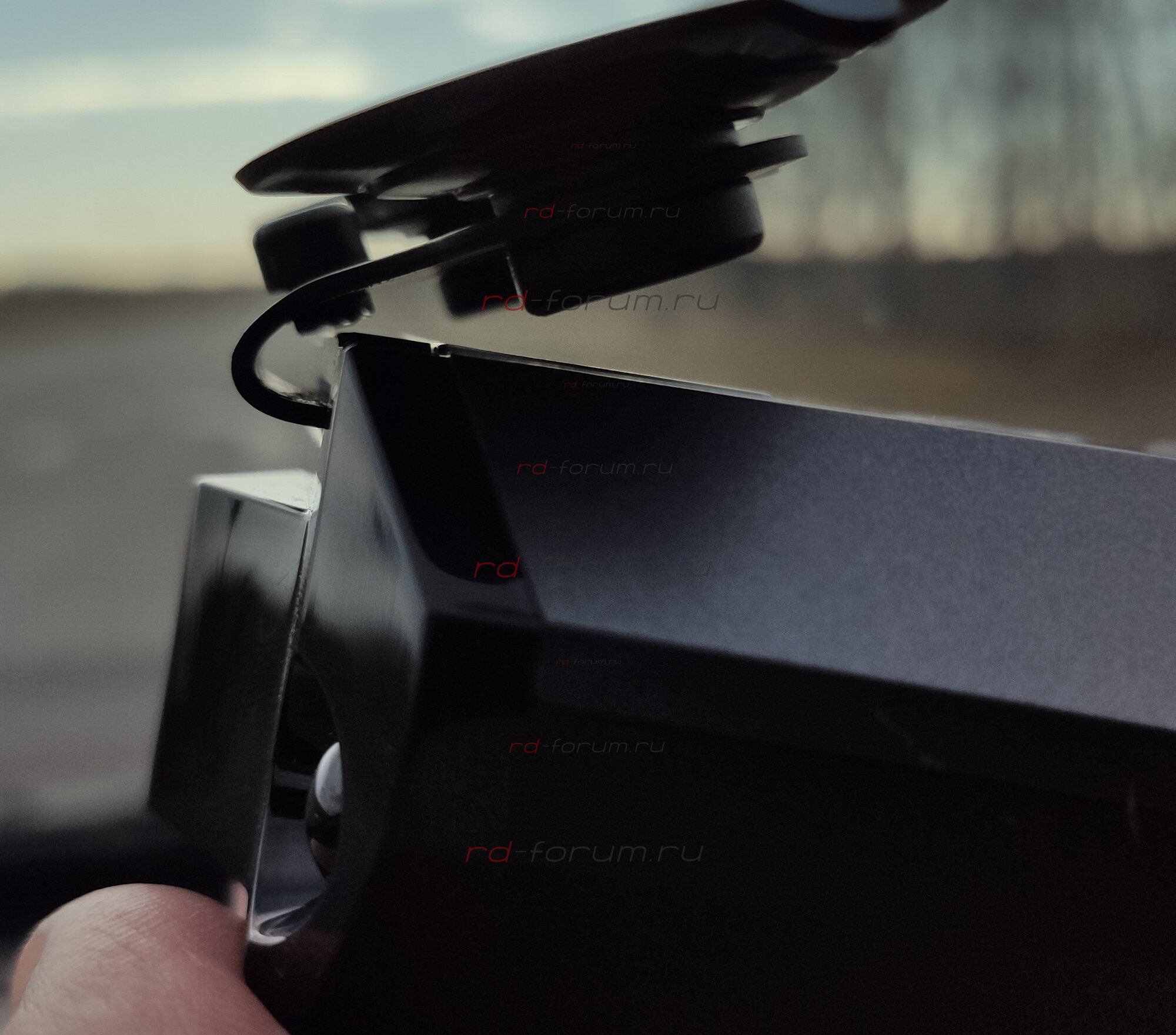

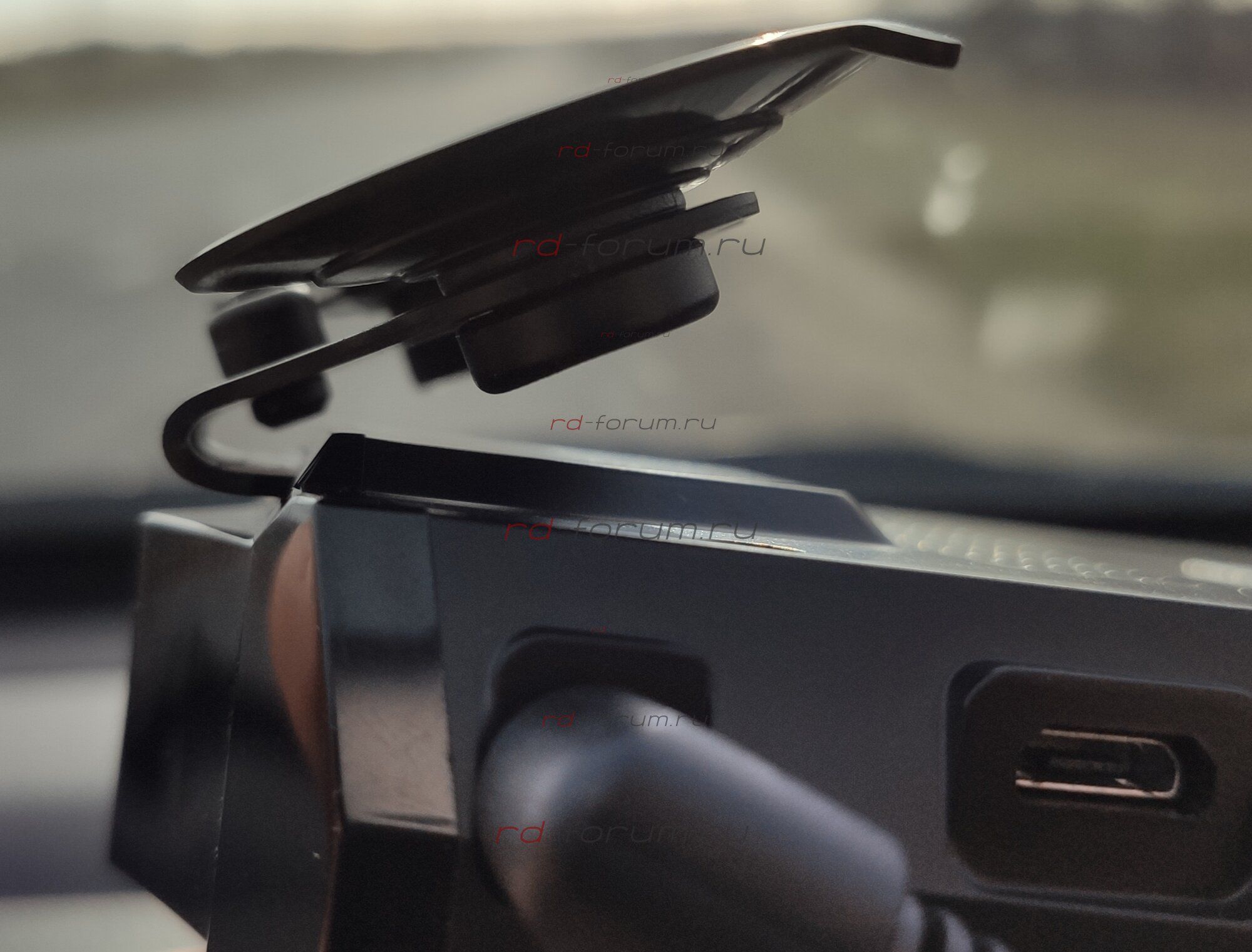

По вопросу слёта с кронштейна. А проверьте, оба ли паза так себя ведут?
Я вешаю вверх ногами и с трудом стаскиваю детектор с кронштейна, сидит плотно и попыток к слёту не наблюдается.
Ради интереса переверну завтра на обратном пути
Все просто:pardon:

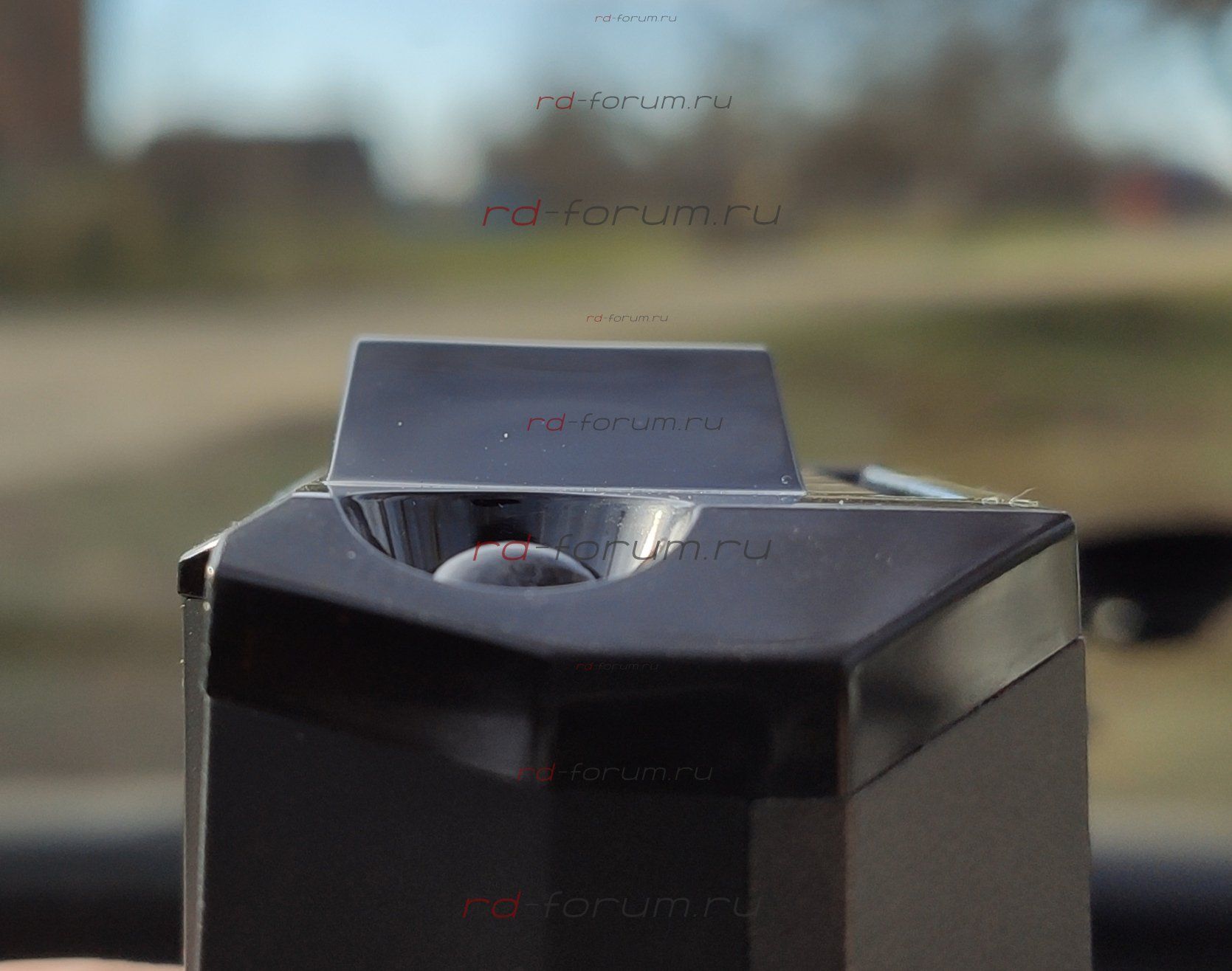

Смотрим различия в посадочных местах:
Нижнее имеет скос, а вот верхнее (обычное) его не имеет
Дальше смотрим кронштейн - он имеет резиновую "пимку" посредине
И если цепляешь вверх ногами - то ничего не мешает
А вот если обычно - то РД как раз упирается торцом в этот резиновый прыщ и он постепенно выдавливает РД из фиксатора кронштейна (на фото РД даже не зафиксировался в крепеже)
Без этой резинки - все нормуль держится с защелкиванием
ИТОГ если выскакивает РД:
Вариант 1. Снять этот резиновый прыщ из крепежа (но РД будет трястись на кочках)
Вариант 2. Подогнуть кронштейн крепления (как на фото ниже) и немного подрезать торец резинового прыща
Тогда РД не будет его касаться и нормально фиксироваться в крепеже.
Проверено - не соскакивает;)
Всем :drink:
Короче как-то так...
