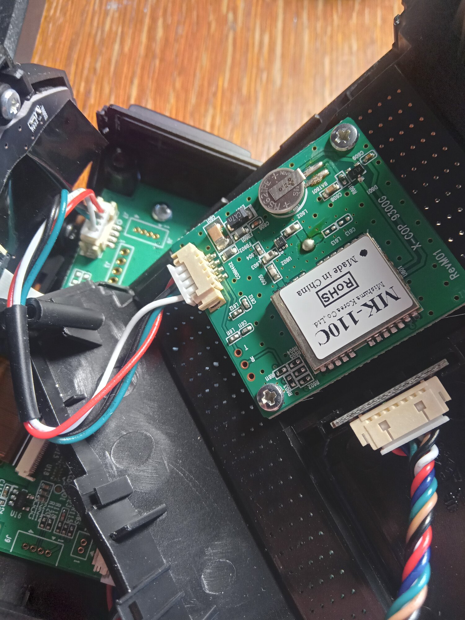

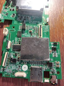

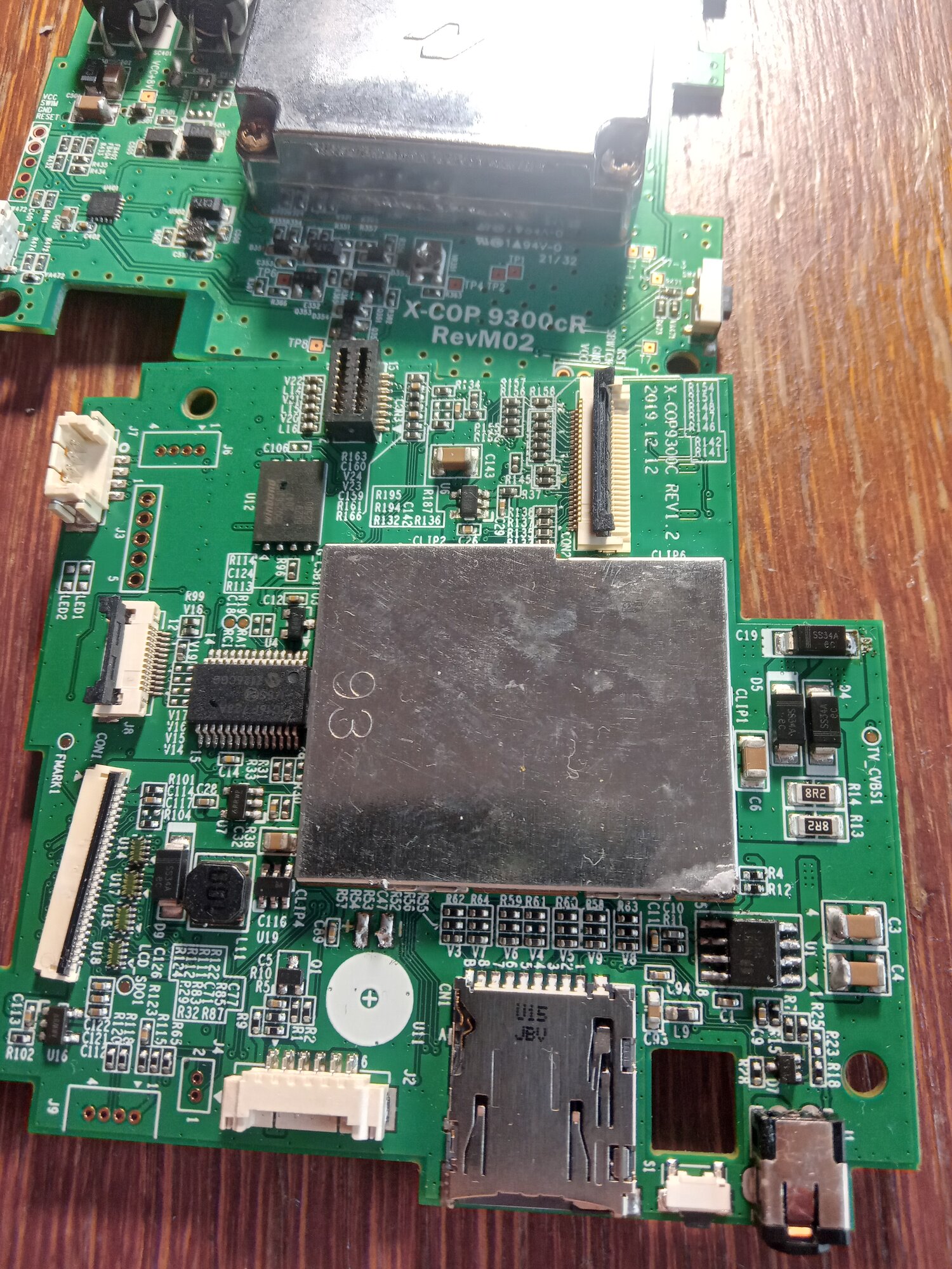

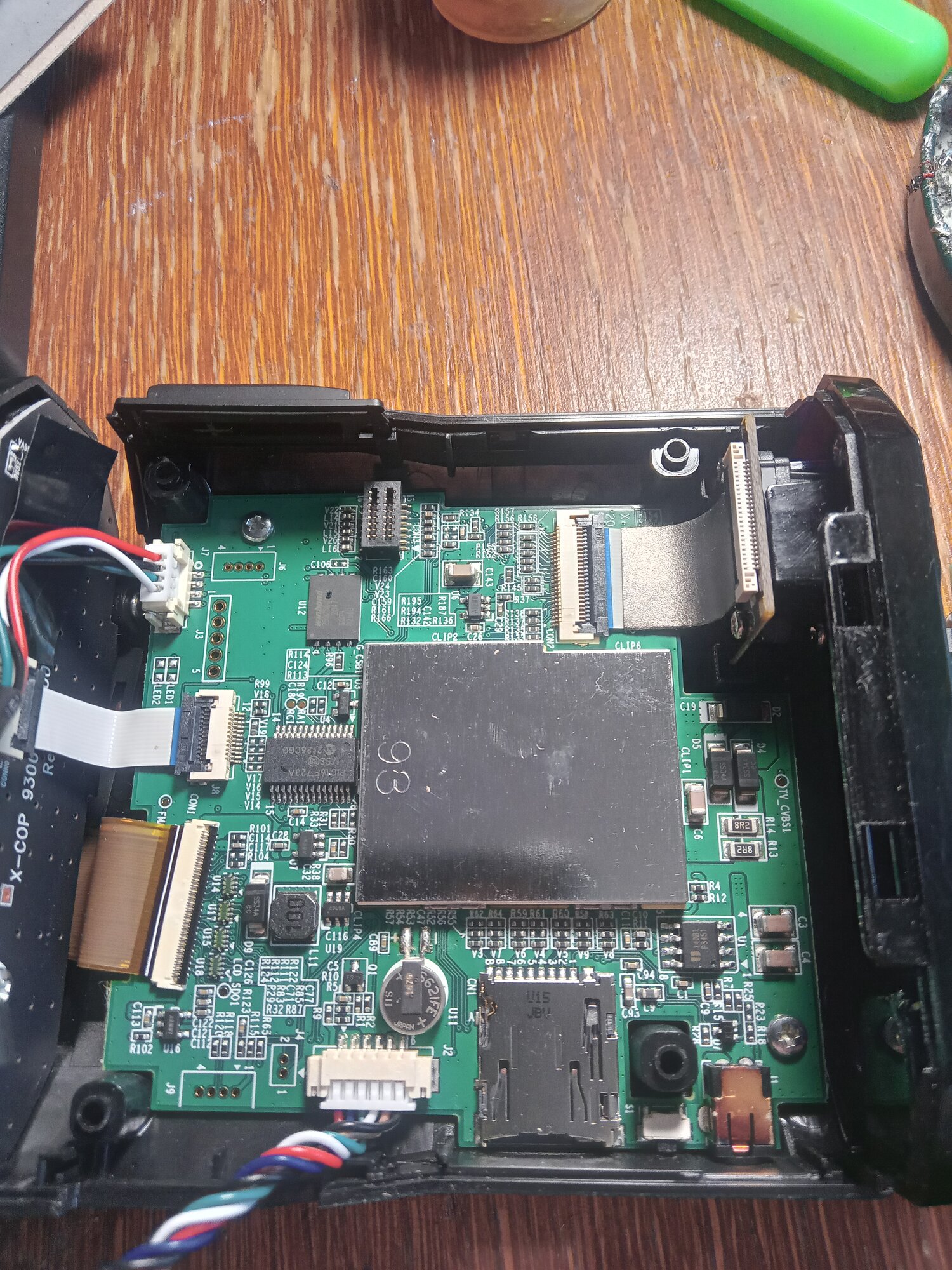

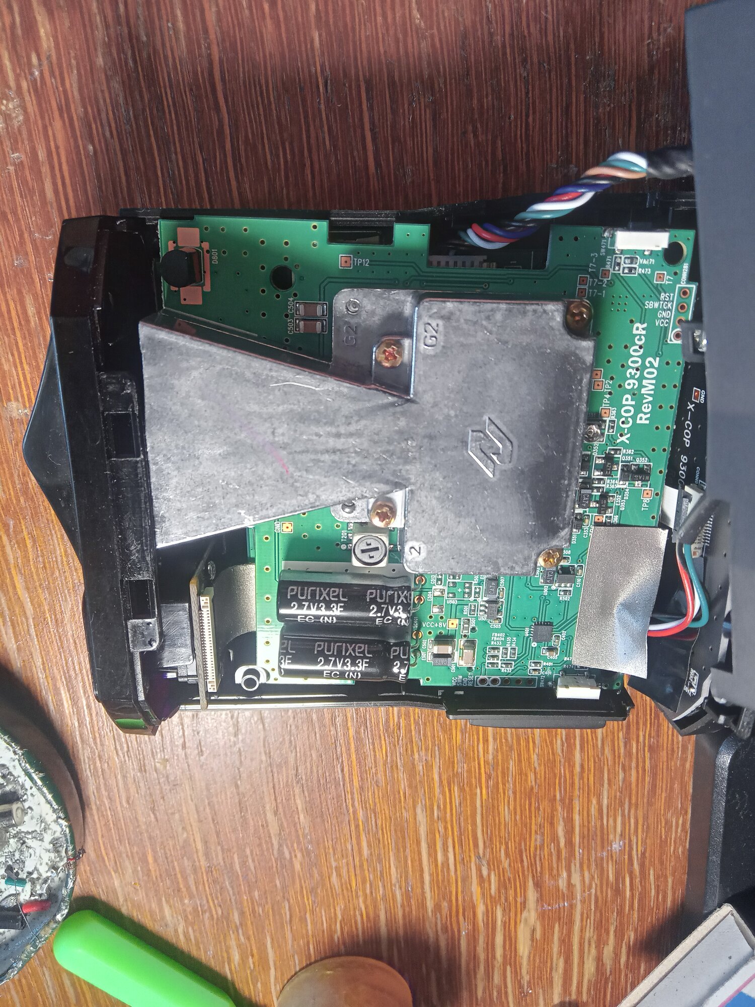

Здравствуйте! Не включается видеорегистратор Neoline X-COP 9300 от 12в. Что-то полетела. Где искать причину?
20240517_141825.jpg 20240517_141804.jpg 20240517_141853.jpg 20240516_004601.jpg
3 072
Вы первый человек, кто без просьбы, чисто случайно, сделал качественные фото начинки.
Но по сути вопроса - сказать нечего. Сломался, очевидно. Он вроде кроме как от 12В и не должен включаться никак... Там аккумулятора же нету. Или 5В в параллель к ионисторам подавали и так он включается? А если нет... Тогда не от 12В он не включается, а вообще не включается.
И причин тому может быть... много. И железо, и софт. Вы ремонтом какого рода электроники занимаетесь?

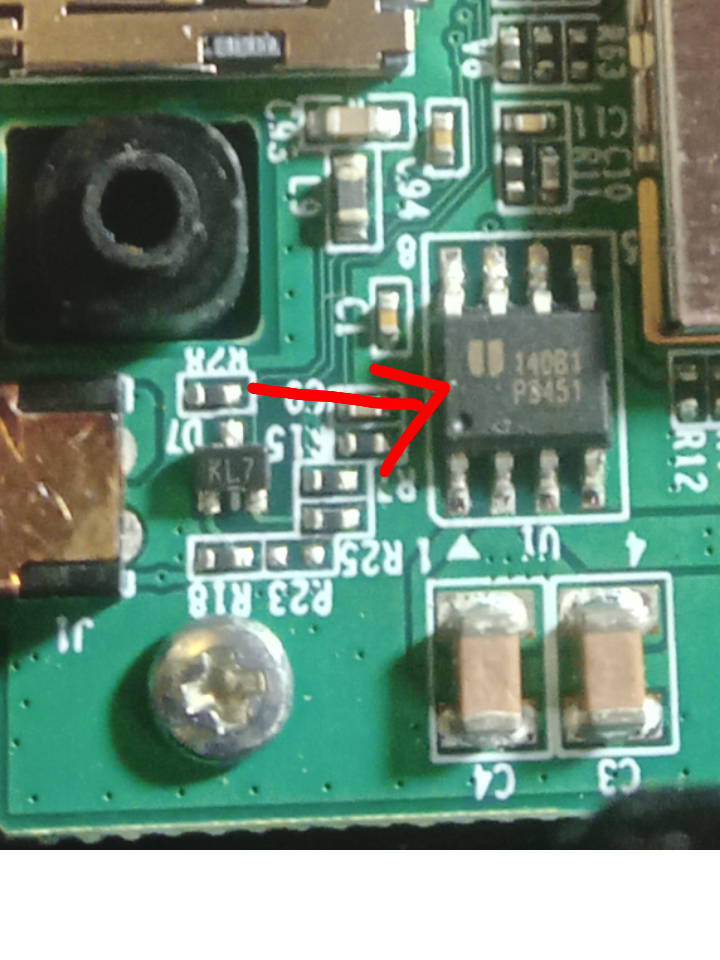

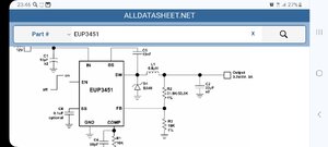

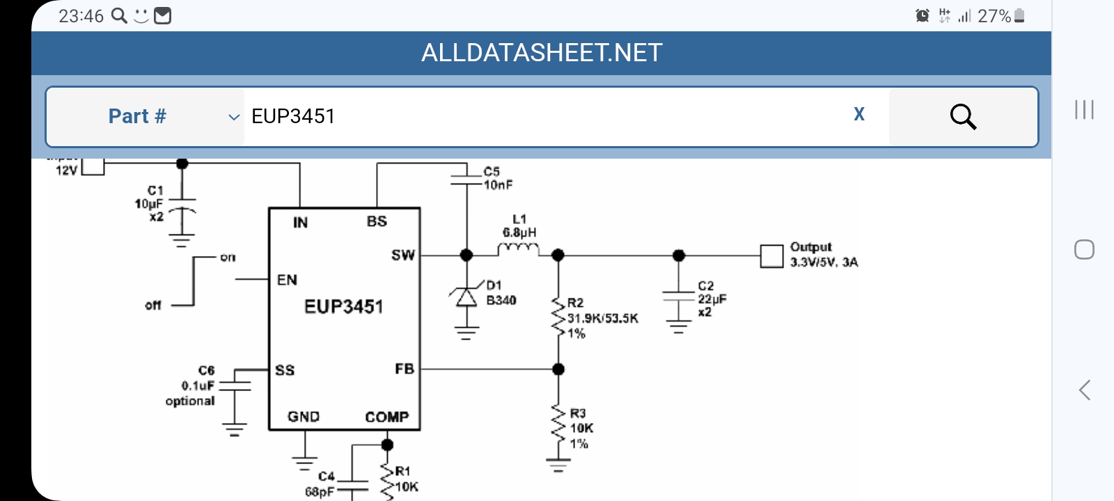

Почему та? На микросхему P3451 на 2 ногу приходит 12в, а вот на 3.3 ногу - нет. Смотрел даташит, должно быть 3. 3в. От куда они берутся?
Прохожий
12 546
то 3,3V не приходят, а выходят. И, поскольку их там нет, вывод напрашивается сам собой...

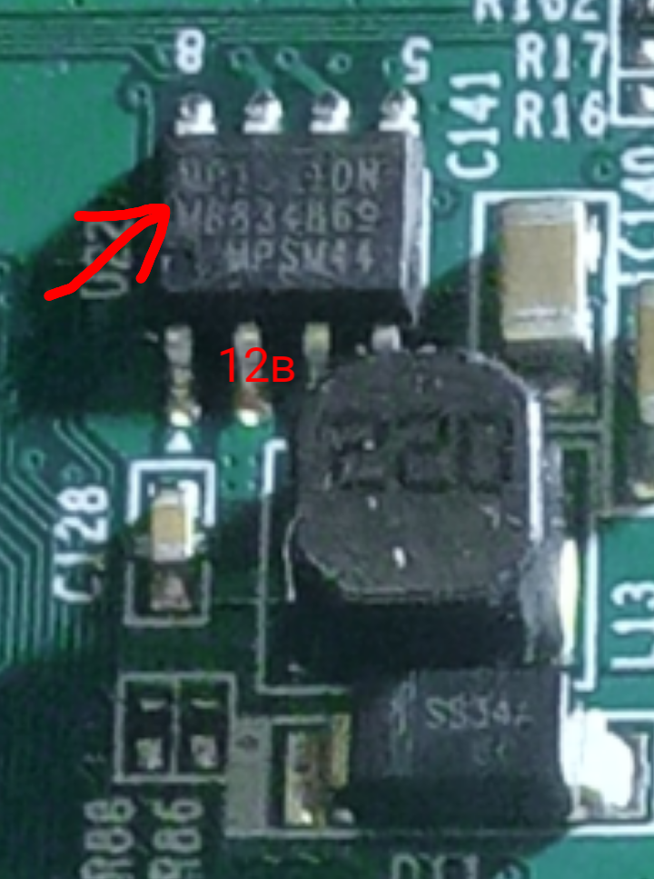

Ну вот и у меня даташит такой же. То есть вход 12в идёт на 2 ногу, а выход должен быть на 3 ногу 3. 3в или 5в. Их нет или должно быть! Там также есть ещё одна микросхема - Mp1591dn. На неё тоже на 2 ногу приходит 12в, а вот 3 нога нет. тоже по схеме должно быть 3. 3в. От куда они подаются, пока не разобрался.

данном случае, поможет следующим шагом проверить, что там есть на 7-й
Когда я подаю питания 12в, сначала проверяю одну нижнею плату на P3451 толка приходит 12в, на 2 ногу, другие 3 и 7 ногу нет чего. Потом подключаю плат верхнею и проверяй Mp1591. То же самое. на 2 ногу есть 12в, а на 3 и 7 ногу нет. не чего тут вот батарейка стояла, таблетка V11 была сдохшая, не может она как то включать?

Вам выше указали
Изучайте электронику.

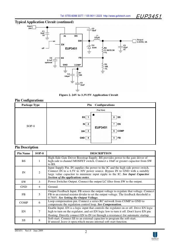

Переведите, пожалуйста, данный абзац документации, на которую здесь ссылались, на русский:
The EUP3451 is current mode, step-down switching regulator capable of driving 3A continuous load with excellent line and load regulation. The EUP3451 can operate with an input voltage range from 4.5V to 30V and the output can be externally set from 0.8V to 12V with a resistor divider.

Например, повторите, кто мне ответил выше. Так что же получается? На 7 ноге нужно подключит 12в к 7 ноге EN с IN входом 2 ноге. Похоже, эта 7 нога включает, значит, должна. через что включатся а какой резистор нужен на сколько для запуска ?
