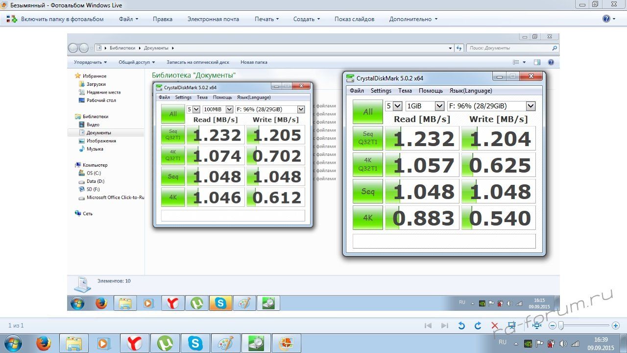

transcend premium 300x 32 Gb протестировал два раза на 100МB и на 1GB получилось вот это ,разъясните мне пожалуйста[DOUBLEPOST=1441807233,1441806314][/DOUBLEPOST]есть еще одна флешка,стоит на планшете ее тесты такие

на первой картинке ерунда какая-то...мот из-за того, что карта заполнена...
на второй уже похоже на правду, но результат по записи не выдающийся - обычный класс 10... для высоких битрейтов SEQ WRITE должен быть близко к 20МБ/с
Ну правую картинку трогать не буду. Она - вполне рабочая. Мое мнение, что если скорость записи больше 10, пробовать в гибриде вполне можно. И проблема была не с этой картой.
А вот левая картинка кое что говорит - результаты однозначно некорректны. Возможно из-за почти заполненной карты (тестировать желательно пустую карту, извините я не подсказал вовремя, 5 прогонов достаточно, размер файла - близкий к весу записываемых гибридом роликов);
Пожалуйста попробуйте еще раз потестить пустую карту, с которой запись не шла.

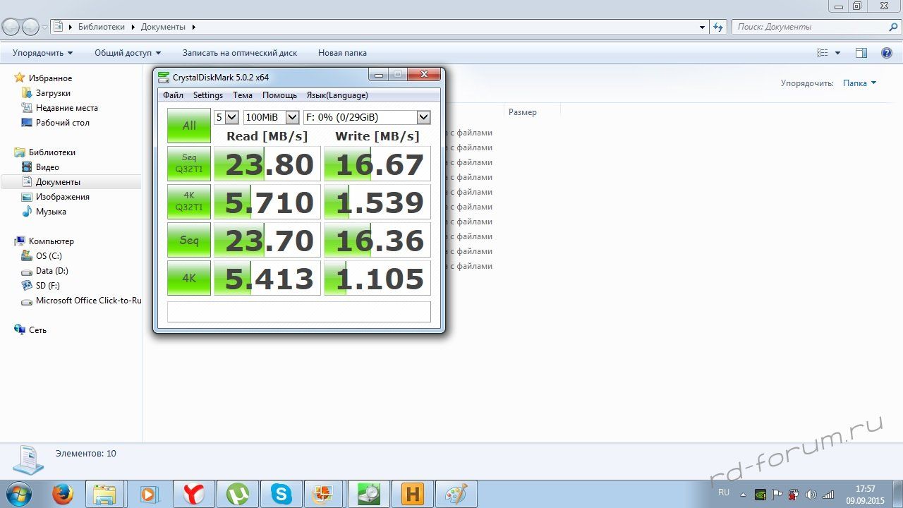

тест пустой флешки,отформатировал в видеорегистраторе
Если Вы случайно не перепутали первую карту со второй (сейчас их результаты близки), то тут нас интересует пересечение строки "Seq" и столбца "Write" с результатом "16,36". Вполне приемлемый результат. С такими показаниями регистратор теперь должен писать. Не знаю, есть ли у Вас сейчас возможность проверить работоспособность регистратора с этой-же картой (которая изначально не работала). Вообщем стоит проверить с ней-же, если писать не будет, то проверить со второй. Форматирование иногда помогает, иногда помогает не на долго. Если ни так, ни так не пишет, тогда похоже дорога в сервис. Перед сервисом можете попробовать гибрида reboot-нуть.
