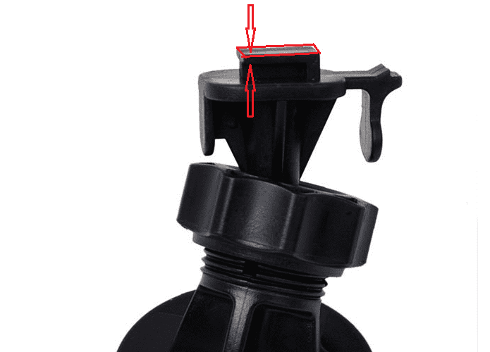

Я так понимаю(РД этого не имею) если судить со стороны крепления то часть помеченная стрелками получилась чуть тоньше задуманного ?
IMHO, если так , то в качестве временного выхода пользователям, на подошву наклеить прямоугольный кусочек от карты скидок и т.д., пока не доработают корпус.

Нет, другое место. sv.dervich уде все показал у себя в сообщении.
Не вижу смысла сейчас что-то клеить или монтировать. Колхоз того не стоит. А таблетка будет.

@X-COP
Я не вам предложил как производителю, а потребителю у которого РД болтается и РД уже на руках, ему, что ждать и сколько , а вы уже голову ломайте как выйти из ситуации, не все в МСК живут где дороги есть.:)
"Колхоз дело добровольное ....";) , а на лекарство время потребуется.
