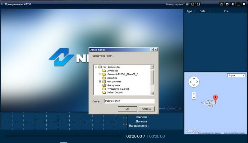

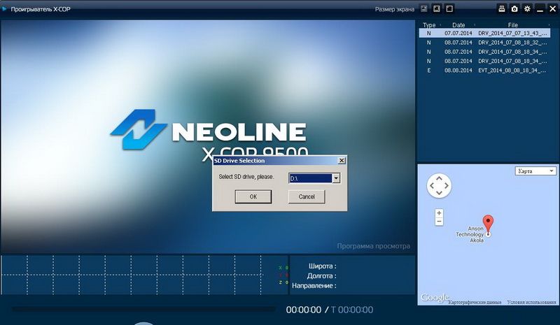

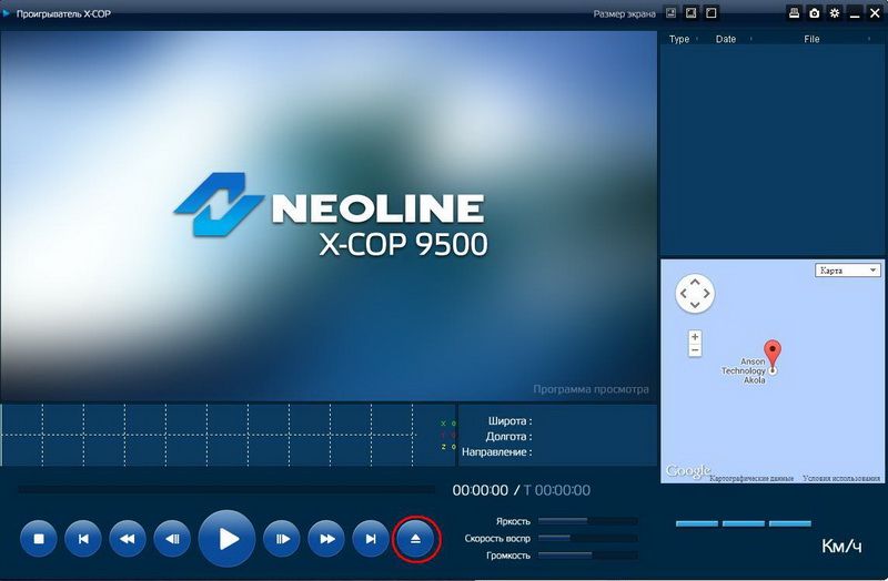

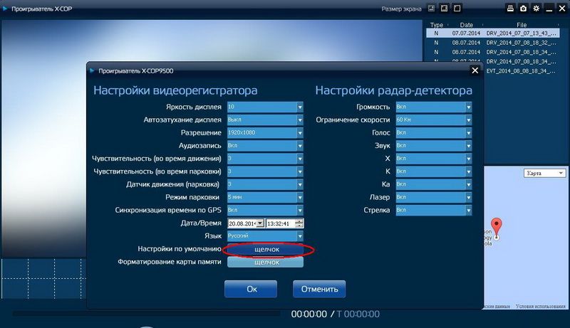

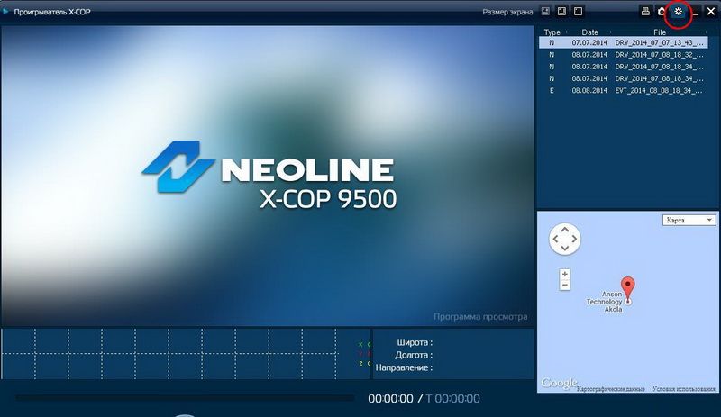

просто с таким смещением я его обновить даже не смогу! прошивка будет а обновить не смогу
По калибровке попробуйте следующий метод:
1. Поместите карту памяти в ПК
2. Запустите Х-СОР Player
3.Нажмите на кнопку выделенную красным и выберите путь к вашей карте памяти на ПК.
4. Нажмите Ок.
5. Нажмите иконку "Настройки" в верхнем правом углу выделенную красным
6. На последующие всплывающие окна нажимайте Ок
7. Вы попадете в настройки гибрида.
В настройках нажмите на слово "щелчок" напротив пункта "Настройки по умолчанию" - выделен красным.
Нажмите Ок
8. После этого поместите карту памяти в Х-СОР 9500 и включите его . Должны автоматически появиться настройки калибровки экрана.
