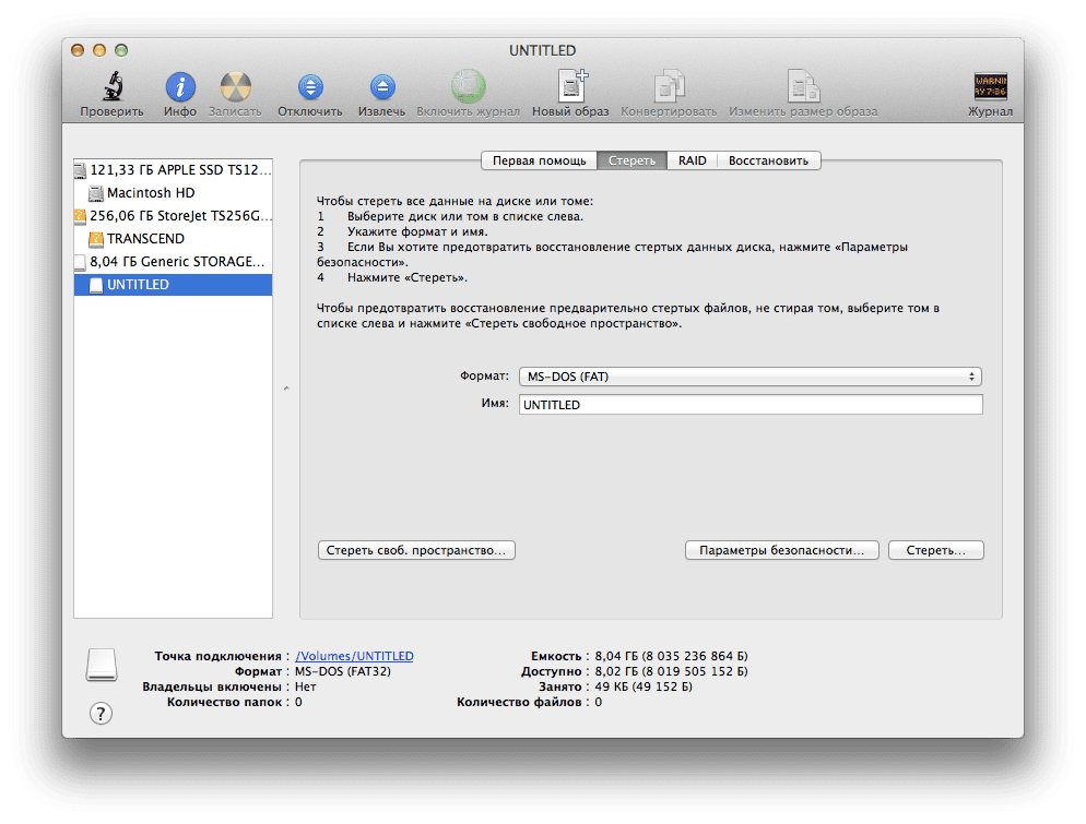

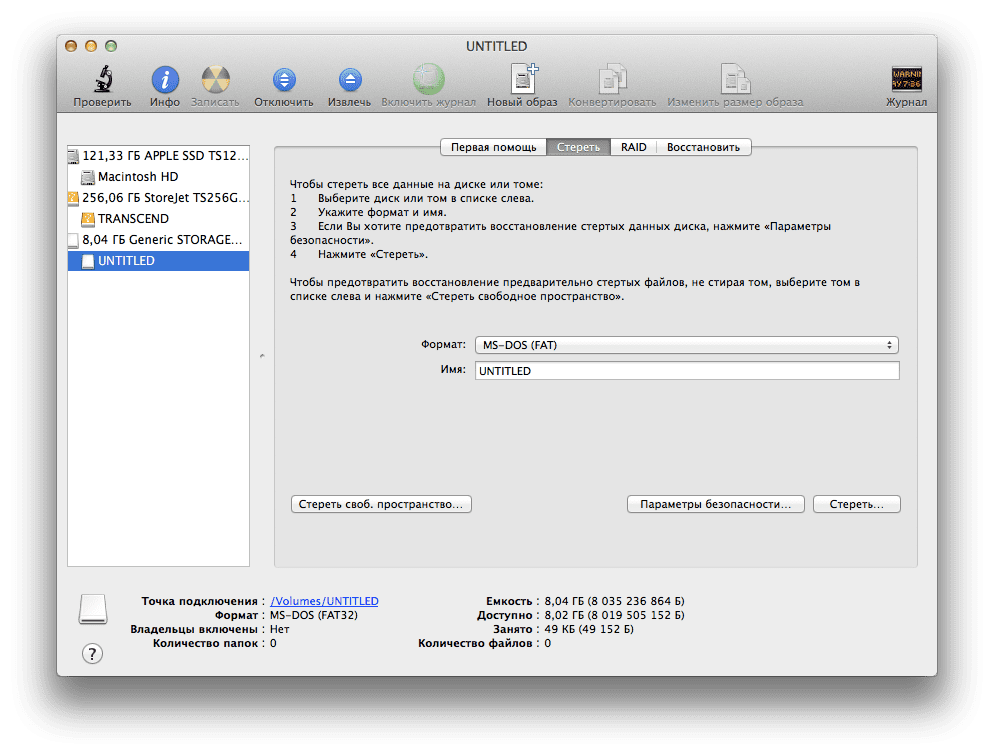

А что это за программа такая и где она находится.
X-COP
Neoline
04.12.2012
1 103
Escort 9500 xi=> X-COP 7500s
Скриншот приложен стандартной программы на MAC (Spotlight-Запрос"Дисковая утилита"-переход в програаму).

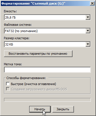

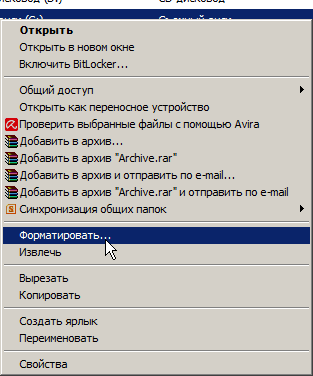

На Windows все как обычно - Правая кнопка на Съемным диск - Форматировать - Убрать галочку "Быстрое (очистка оглавлений) ", выбрать FAT32. Начать форматирвоание.

Карту отформатировал через Виндус на медленной. скопировал новую прошивку и в регистраторе она обновилась...какое счастье. Датчик движения стоял на-1. По новому это - 8. значит чтобы на кочках не срабатывал нужно поставить на 4 или 5 ( или я ошибаюсь).
