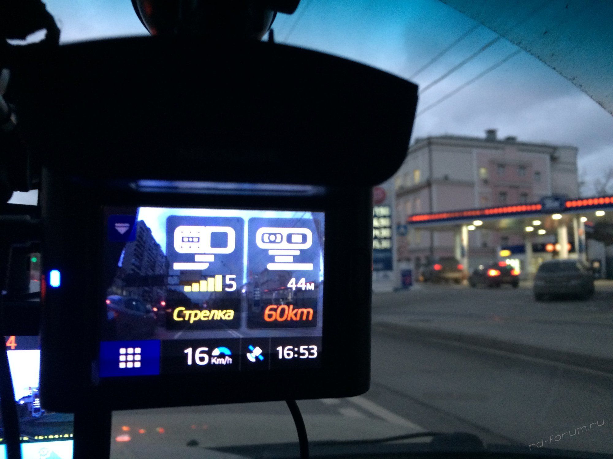

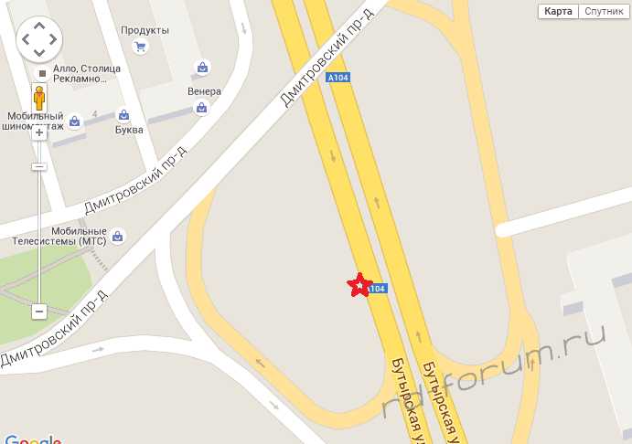

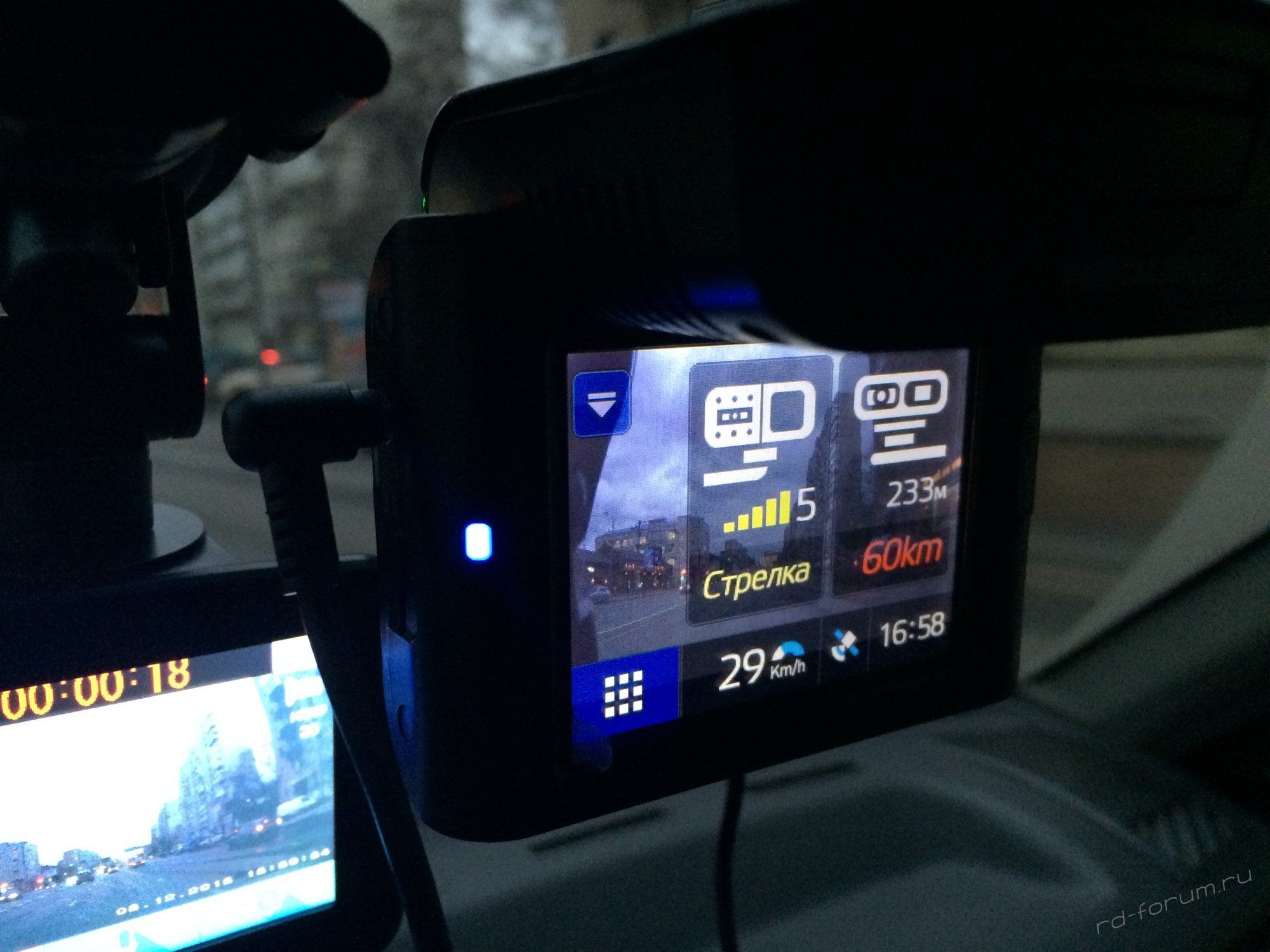

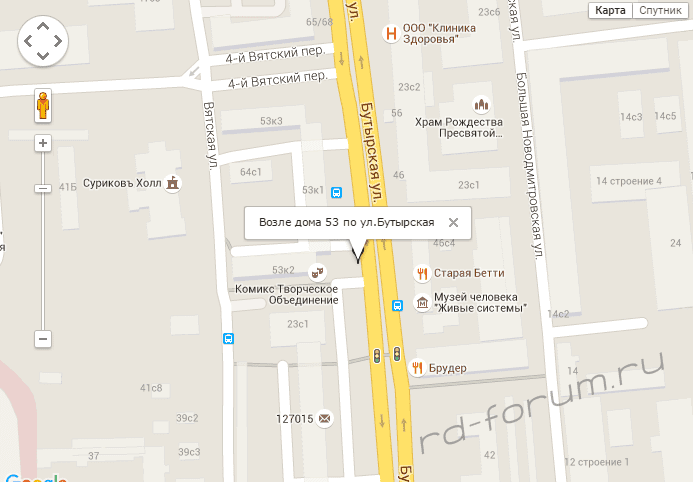

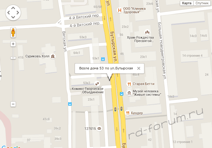

Сегодняшние базы: На фото Бутырская ул. д8. IMG_0367.JPG

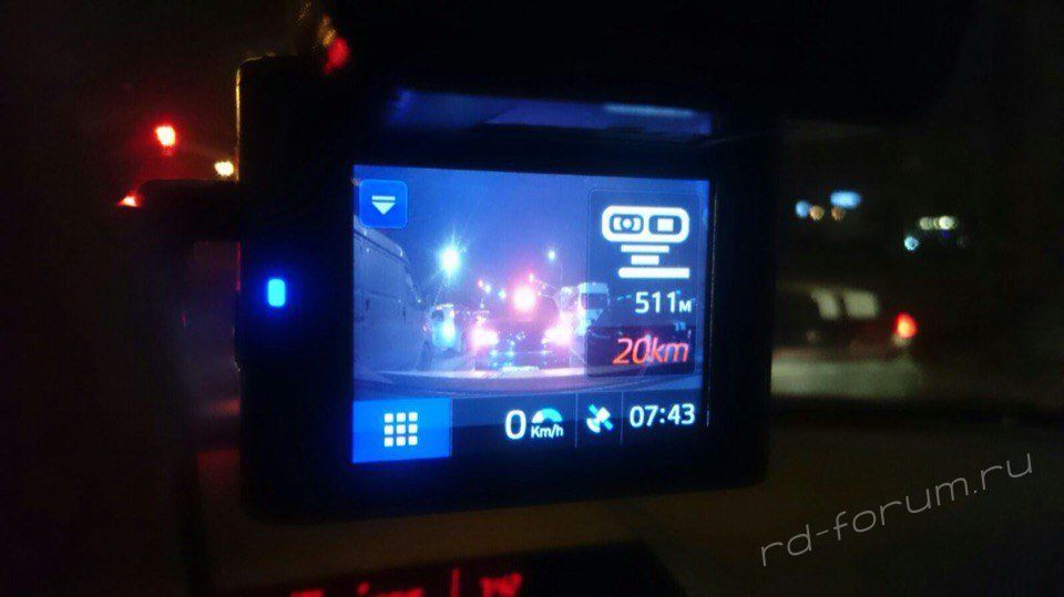

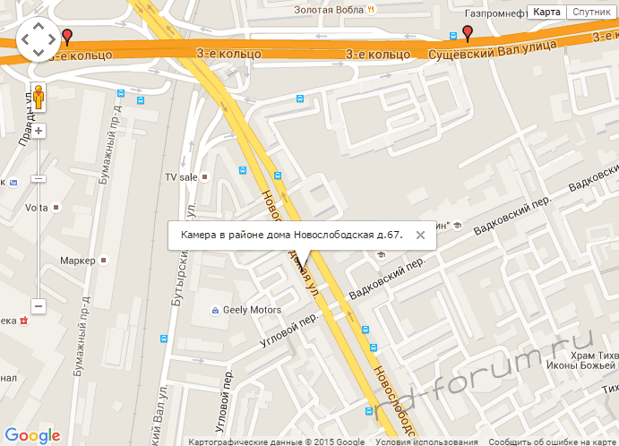

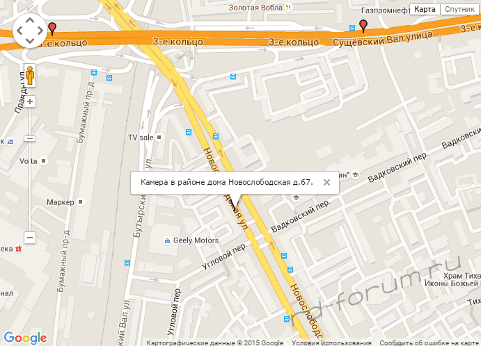

@X-COP, да, пару дней проезжаю, радар начал отрабатывать по д.53, но по адресу Новослободская д.67 криво, сейчас точно не скажу как, то ли радар говорит что ограничение 60, но на экране кроме изображения камеры ничего нет, то ли наоборот - на экране все есть, но радар молчит.
И еще одна просьба проверить одну камеру, тоже на Дмитровском шоссе из области в центр (место на карте прилагается), камера скорее всего контроля полосы, НО радар орет на нее, что разрешенная скорость в этом месте 20км/ч.
10.12 - Добавил фото радара реагирующий на камеру.

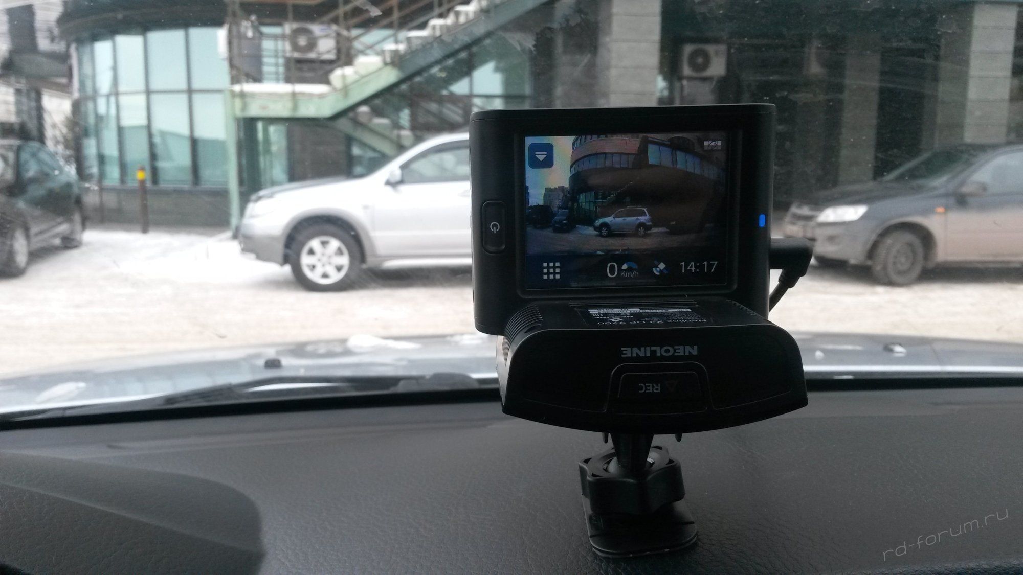

Добрый день. Устройство установлено на приборную панель, в перевернутом виде. Кабеля 3-проводного для стационарного подключения к проводке в Казахстане не нашел. Срезал штепсель подключил на 2 проводах. "+" на предохранитель прикуривателя (напряжение только в режиме ACC), "-" на массу. То есть у меня прибор работает так, как будто постоянно подключен через прикуриватель.
Постоянно наблюдаю такой лаг. Если заглушить двигатель (прибор при этом отключится) и завести его через сравнительно небольшое время (в течение часа), то после включения экран будет перевернутым. Приходится выключать/включать прибор через кнопку, чтобы исправить это.
В базе так и стоит. Просьба, если возможно сделать фото камеры там и указать текущее ограничение (60?)
После длительного простоя такое не наблюдается, изображение нормальное. Грешил на режим парковки, поэтому отключил его - не помогло.

1. Правильно я понимаю - устройство с крепления не снимается? Пока не выявил такого, до конца рабочего дня отпишусь повторно - 9700й передо мной в перевернутом положении, включаю-отключаю с разными интервалами. Если возможно скинуть фото установки - будет идеально.
2. Сколько по времени поиск? С момента покупки такое? Во время езды скорость постоянно показывает?
Летом, как показывает практика, бодрее подхватывает.

1. Да, монтаж фиксированный. Ничего не снимаю, домой не заношу, постоянно установлен, постоянно подключен к прикуривателю.
2. Постараюсь засечь время поиска и дать какую-то статистику. Да, с момента покупки. Скорость показывает, но в первые минуты показания заметно запаздывают. Достаточно редко, но проскакивают такие лаги - стоишь на перекрестке, а скорость прыгает до 8-10 км/ч. Я так понял из-за потери какого-то спутника и выросшей погрешности.

Ок, тоже наблюдаю.
По спутникам все верно - нестабильный прием, подобное наблюдаю на всех устройствах у себя в авто при установке под крышу, если устанавливаю так, что небо "открыто", то все нормально.
