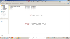

Может я не ту прошивку скачал. Посмотри

С телефона не видно

В общем залил на флешку снова новую прошивку,а перед этим отформатировал её.
И всё получилось. Тестил по городу в течении 3 часов в различных точках и всё ок.
