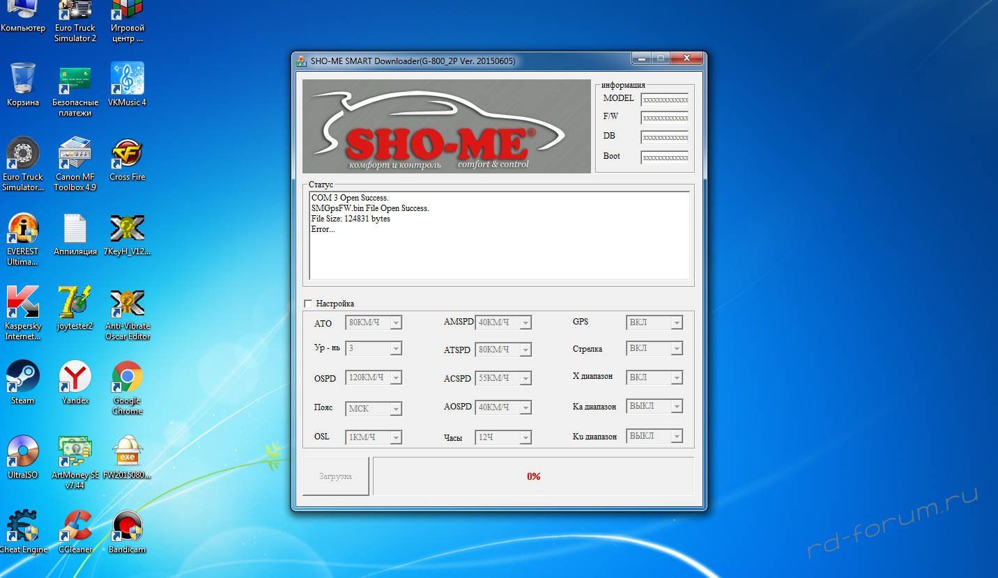

  3. Здравствуйте! Пытаюсь обновить SHO ME-g900-не получается.Скачивал разные обновления, в т.ч и с оф.сайта. Пытался с разных компьютеров-не получается. Полоса загрузки не заполняется, потом выдает ошибку. В чем может быть проблема?

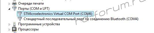

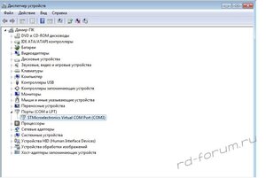

    2. После подключения прибора, появляется ли в диспетчере устройств запись такого вида?
    Номер COM порта у Вас может быть другим. После отключения устройства от USB порта, эта запись исчезает.

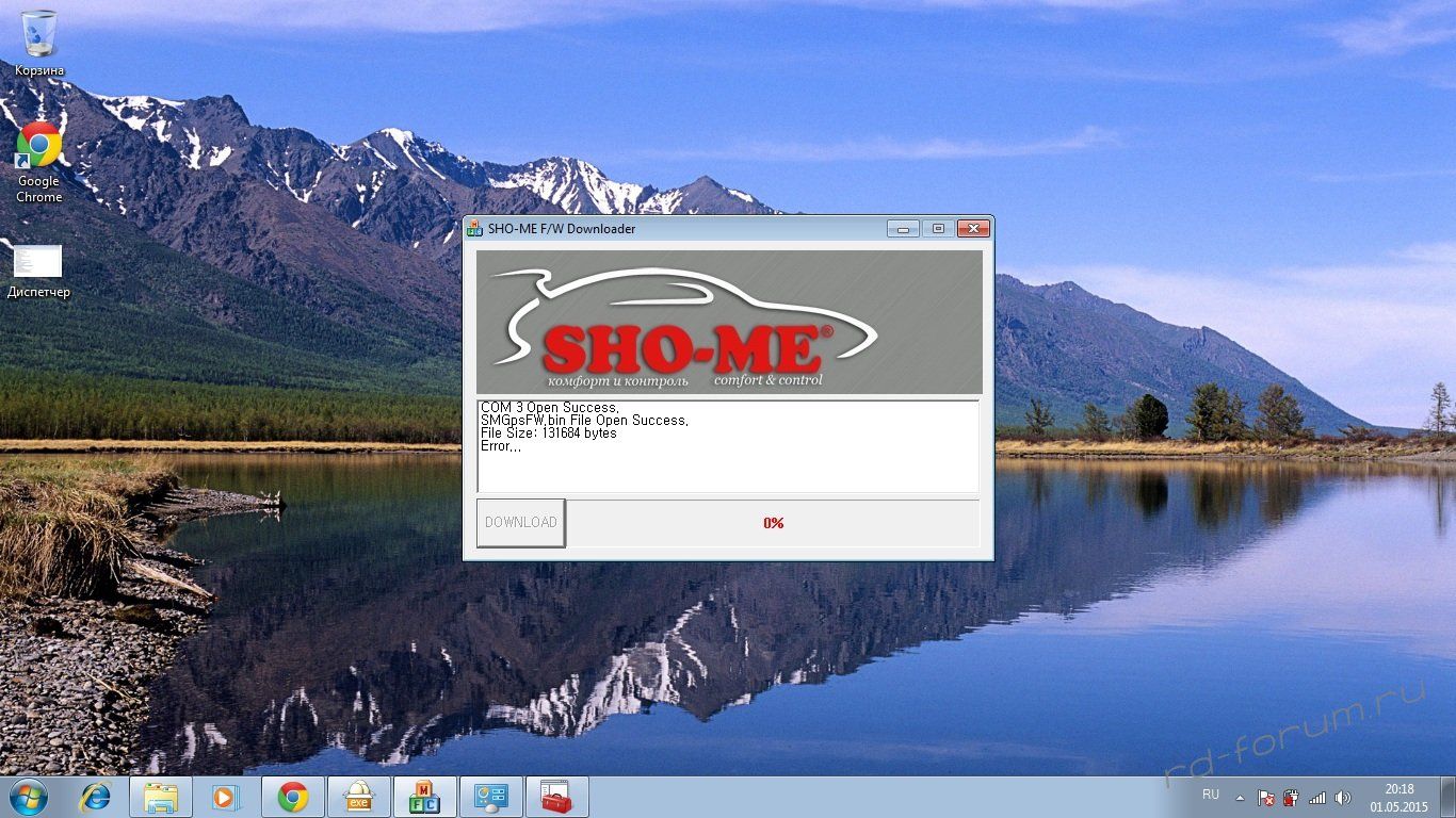

    3. Запускаете прошивальщик. Жмете кнопку загрузка и...? Сразу появляется надпись об ошибке или спустя какое то время? Что конкретно написано в сообщении об ошибке? Ну к примеру может быть вот так

  10. Вот такие дела. Прошивальщик запускаю, секунды через 2 выходит ошибка.

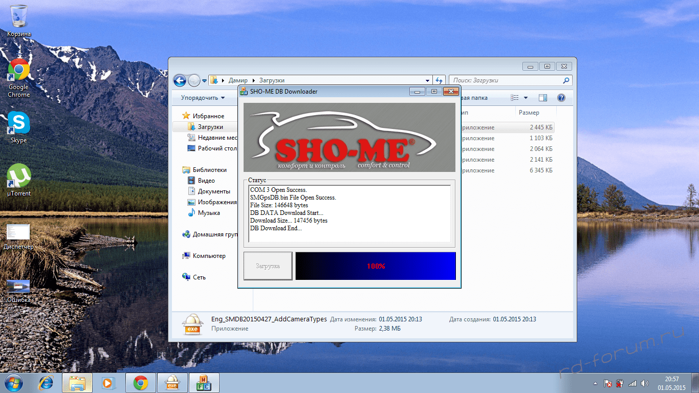

  13. После очередного удаления и переустановки драйверов, полоса пошла.
    Остановился на этом этапе.
    Это ок?
  14. Это означает что загрузка базы завершена полностью.

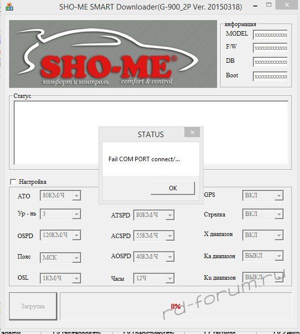

  19. Вот такая ошибка у меня выскакивает
