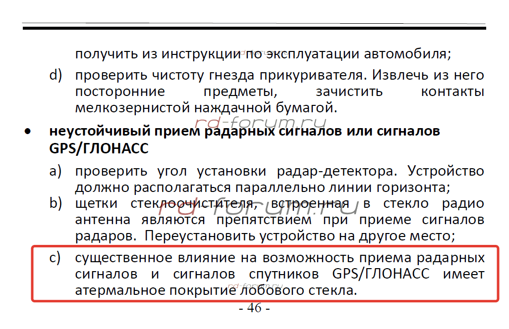

Доброго времени суток всем. Давеча купил себе эту фигню. Проблема в том что спутники видит 1 раз из 10 и постоянно показывает что впереди "кордон". Даже если по дворам еду. Это прибор, извиняюсь дерьмо, или у меня руки кривые?
1. Прибор неисправен, если другие РД в вашем авто работают нормально.
2. На вашей Сиенне система мониторинга слепых зон с радарными датчиками Toyota Sienna Blind Spot Detection System Warning Sensor (Left, Right) - 8816208021 - Genuine Toyota Part - и атермальное фиолетовое лобовое стекло - ни один из существующих в продаже РД не будет работать нормально.
Машина слишком крутая, круче чем радар-детектор :)
Из руководства пользователя

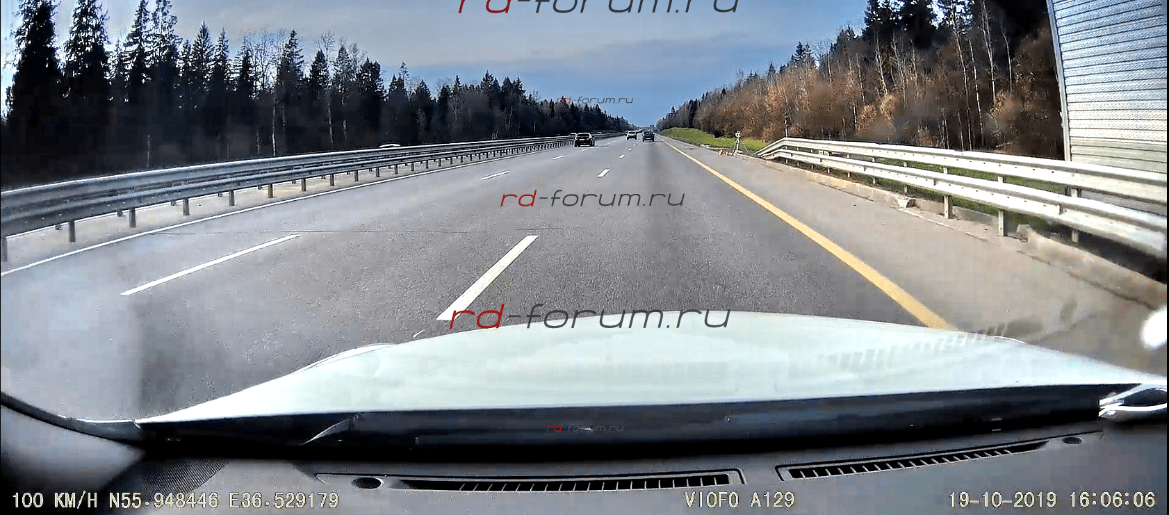

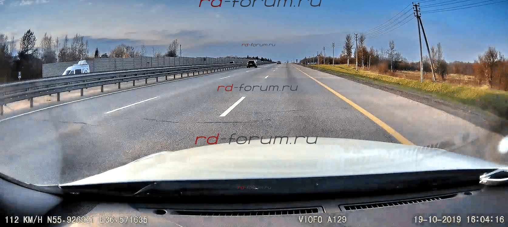

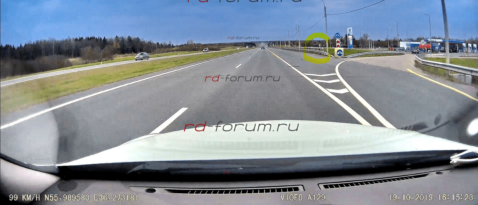

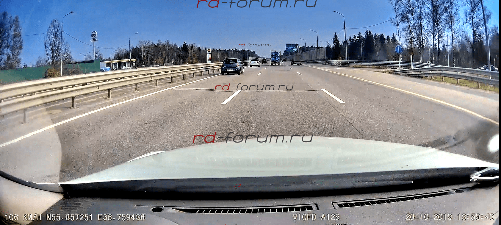

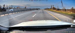

На НР шоссе оценил по таймингу с ВР детект на Скаты (Трасса + Сигнатура), расстояния:
1) В лицо, экраны+отбойник: 450м.
2) В лицо, открытая трасса: 650м,
3) В лицо, открытая трасса: 730м,
2) В спину со встречной(Оскон/Скат?): 300м.
Это расстояния от старта гейгера до камеры, детект сигнатуры голосом за 300-400м.

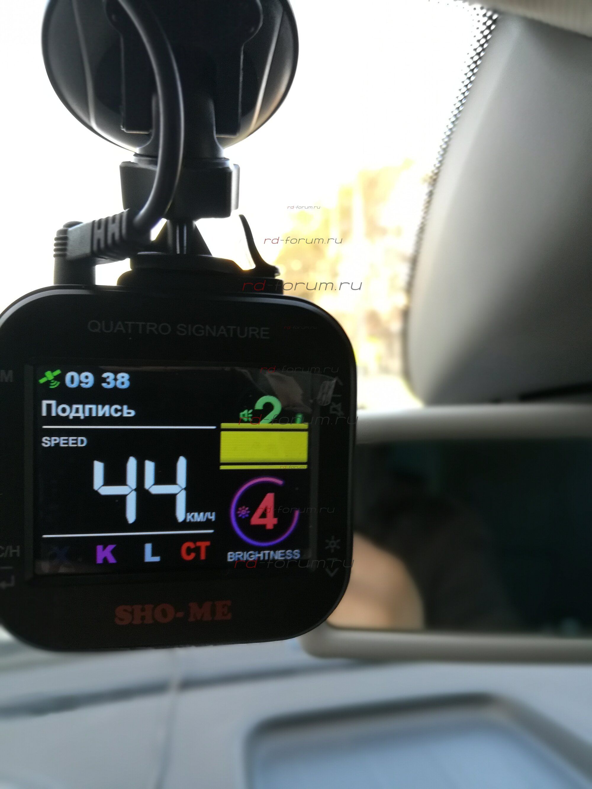

Сегодня словил вот такой глюк, включил_выключил - отвис...
