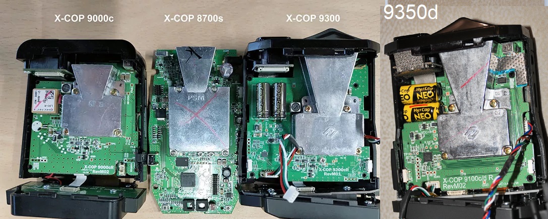

По поводу рупоров сделал такую картинку

В комментариях к обзору какой-то неадекват (подозреваю, что от каких-то конкурентов неолайна) никак не может успокоиться, так его задел этот аппарат... Захейтил вусмерть. Такое ощущение, что он в нем только видеорегистратор видит.
В связи с этим вопрос к завсегдатаям такой - вообще какой современный комбик сейчас может быть лучше, чем этот 9350 или сопоставим с ним? Разумеется, чтобы рупорник, чтобы обновления GPS хотя бы раз в две недели и функционал был не хуже, то есть Z-фильтр, сигнатуры и так далее.

Во-первых, размер "рупора" (а точнее рупорного облучателя) не показатель. Ни че го. Куда важнее начинка, которая внутри. Что там "последнего поколения" - я, честно скажу, не понимаю. Скорее это от слова "колека". Тогда было бы резоннее - последнего поколечения.

Про размеры рупора этот чел, кажется, сам первый и начал с другим спорить, наверное, действительно грамотный. Потом упорно начал съезжать на личность этого Шуба (кто это, что он ему сделал?), что вообще мерзко и в полной мере его характеризует. Картинку с рупорами, которые применял неолайн в прошлых моделях я специально привел. В обзор даже не собирался вставлять, так как главное - результаты работы прибора. Но раз уж зашел зачем-то спор... И да, в 9350 именно их самый последний и самый крупный для комбика рупор, и не надо утверждать, что он неважен. Всегда, практически, рупор большего размера будет лучше, чем меньшего, если они спроектированы одинаково корректно. А вот что будет лучше работать - схема с LNA, но мелким рупором, или почти полноценный рупор, но без LNA - бабушка надвое сказала. Схема должна еще обработать это сигнал. Но! Без прямого сравнения не определить! Без данных о работе детектора на разных радарах как можно что-то заявлять? Я привел кучу этих данных, но этот чел их даже не заметил, начал нести какую-то хрень про рупоры и мыло слева на видео!
Работать будет содержимое рупора, которого я не увидел.
Почти полноценный - это примерно такой по параметрам и размерам?
• K-диапазон у модели 3163-06 (18 - 26,5 ГГц)
• коэффициент усиления модели 3163-06 от 16,5 до 25 Дб
• Диаметр апертуры: 10,2 см
• Длина (без крепления): 38 см
• Вес: 0,5 кг
Для "более лучшего" (tm) понимания - макомовский 1010 на входе приёмника даёт 17-18 dB дополнительно к тому, что сам по себе обеспечивает рупор.
HMC263, использовавшийся в стритштормах ~ 23-24.
"Неолайновский каскад" ~ 11-12 dB, одиночный "сильверовский LNA"~ 5-6 dB...

По поводу наличия или отсутствия LNA. На сегодня этот же форум рекомендует к рассмотрению всего две модели рд и ни одной гибрида, типа все они фигня. Но если бы все так легко решалось бы установкой LNA, то где же все эти модели с мощнейшими LNA, почему их нет в рекомендациях этого же форума? Почему в ветках моделей с LNA такой хейт по ложнякам и помехам? Наверное, не так все просто и с LNA и модели без него тоже имеют право на существование? Или в вашем личном понимании нет и потому другие мнения неправильные?
Про рупор. Опять же на этом же форуме народ присматривается даже к тому, насколько он отшлифован, не говоря уж про размеры. Но тут вдруг оказывается, что рупор - фигня, видимо, производителям достаточно ставить такие же мелкие, как были 10 лет назад. Или все же характеристики рупора играют роль, особенно в моделях без LNA?
Ну и, наконец, нахрена делать обзоры новых устройств, ведь придет хрен с горы, напишет в комментах, что у регика десятилетней давности было видео лучше, а тут где то якобы расфокус и устройство шлак.
Потому что тут форум по РД, а не по ВР. Гибриды тут как бы вне темы, поэтому никакой и не рекомендуется.
А по сути - в них та же начинка, что и в чистых РД. А софт другой, факт. И работают они иначе при том же железе.
Совершенно верно. Пример - TV-1000. LNA есть, размер рупора большой. А толку от всего этого нет.
Это не фигня. Потому что это лишь составная часть схемы. Грубо говоря, поставив колёса от камаза на запорожец, он не получит грузоподъёмность камаза.
