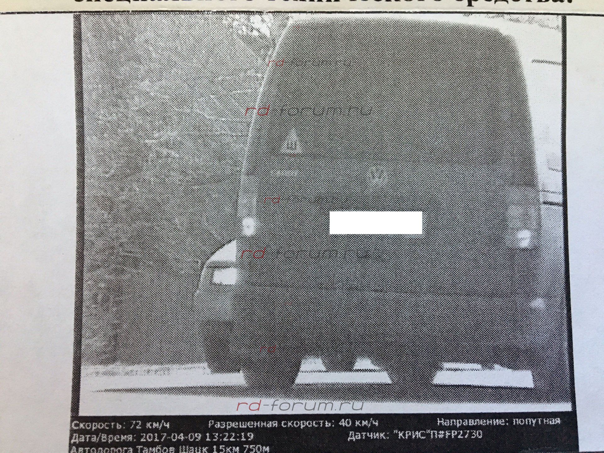

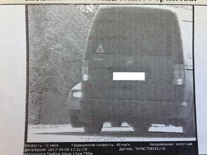

@Любитель, на поле зрения камеры. Камера длиннофокусная, при коротких расстояниях машина в кадр не помещается, видна только часть с номером. Отчасти это помогает им избежать вопросов, почему в кадре две машины, т.к. второй машины просто не будет видно
Я весной получил "письмо счастья" от Крис-п, который на видео находится справа за остановкой (30 сек.), на уровне асфальта. Он находится под прикрытием фона от магазина "Пятёрочка", но вычисляется. Вот размышляю мой это штраф или ближнему к радару "повезло".
