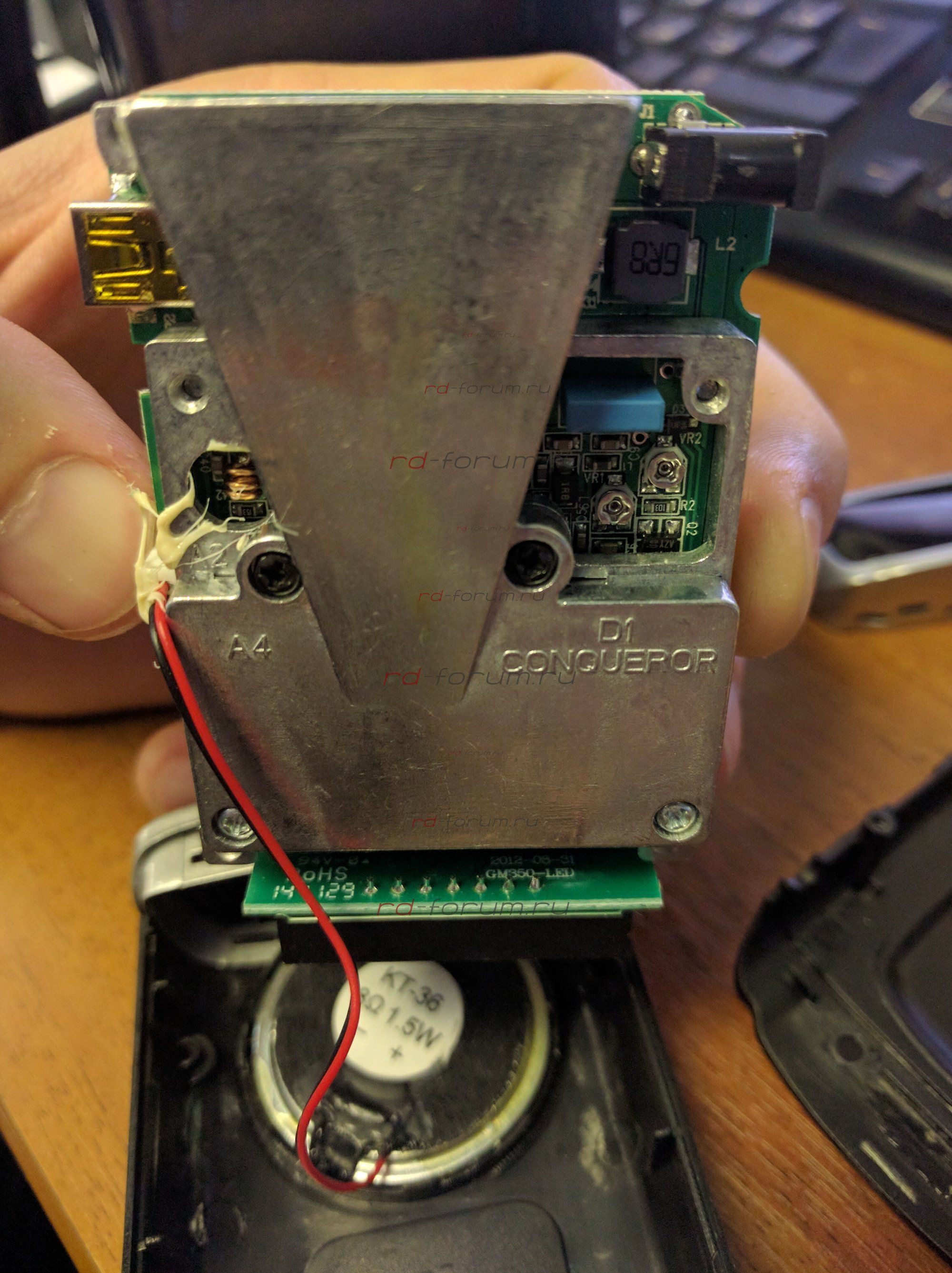

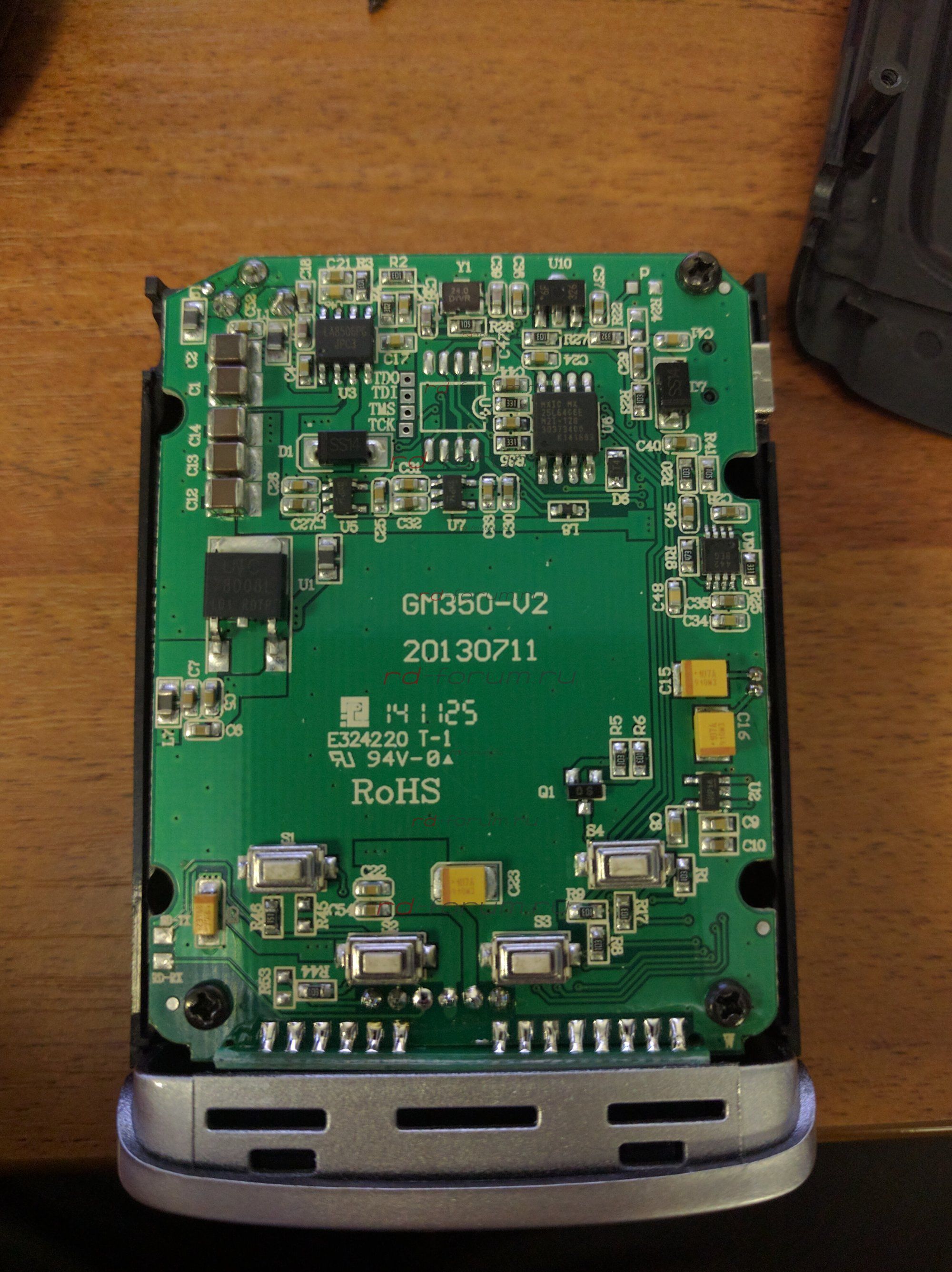

Звука нет. Проверил начинку - динамик к плате подключен.
Кто-нибудь может сказать, что все это значит? И как сделать хорошо?)
Вот фото внутренностей
При таких вводных - аппаратная неисправность.
Отремонтировать либо заменить.

Изначально я получил его в руки с формулировкой, что в нем старая прошивка. Это экземпляр закупался для тестирования и потом за ненадобностью отдан мне. При этом он был в штатной коробке и полном комплекте. Получается, что либо прошивка такая и должна быть. Либо дело не в прошивке, а в железе. Это я и пытаюсь выяснить в принципе.. Думал - пепрошью его и проблема уйдет, но этого не произошло.
Забыл сказать - в целом то он вполне работоспособен. Детектирует радары, при этом начинает моргать подсветка экрана и потом на экране отображается информация о детектированном сигнале. Но это все молча.
Наибольшей проблемой для меня является отсутствие звука. Также хотелось бы научиться переключать режимы город/трасса. Этого было бы достаточно для нормальной эксплуатации.
