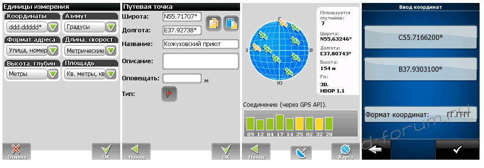

Географические координаты могут быть непосредственно (в виде чисел) введены в GPS навигатор и считаны с него. Обычно координаты вводятся в новую путевую точку, на которую затем осуществляется навигация, или может выполняться поиск по координатам. Текущее местоположение обычно фиксируется в виде путевой точки, из которой впоследствии могут быть прочитаны координаты.
Перед работой следует установить соответствующий формат координат в настройках навигационной программы - в градусах ddd.ddddd° (см. раздел "Формы записи географических координат"). Попытка ввести цифры координат в несоответствующий формат приведет к грубой навигационной ошибке.
Иллюстрации: выбор формата координат в настройках навигационной программы; путевая точка в GPS навигаторе; текущие координаты на экране навигатора (Navitel); форма поиска по координатам с выбором формата (iGO).

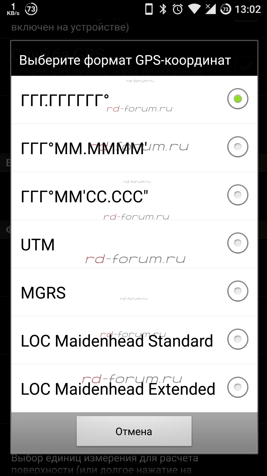

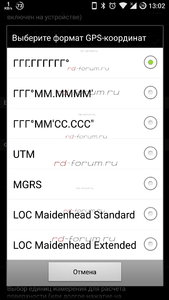

Добавлю сюда программу AndroiTS GPS Test для определения координат с помощью устройства, работающего на Android 3.0+. В ней можно в настройках выбрать правильный формат координат (ггг.гггггг°), который используется на speedcamonline.ru

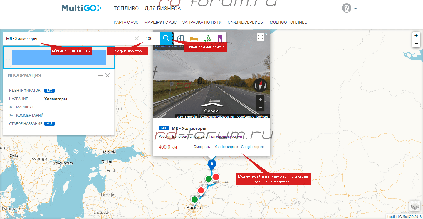

Нашел сайт для поиска километра трассы: https://multigo.ru/trassa/
Нужно порой для определения координат из постановлений, где только указана трасса и километр, на котором было совершено правонарушение.

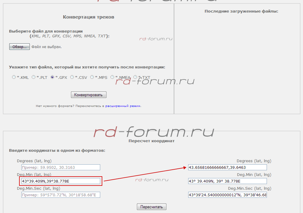

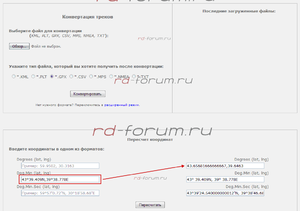

Еще один онлайн-конвертер координат. Чтоб ввести ° (градус), надо зажать Alt, набрать на цифровой клавиатуре 0176 и отпустить Alt.
Удобно, что координаты можно вводить одной строкой и выводятся они тоже одной строкой, чтоб потом через "/" вставить в SpeedCamOnLine.ru | strelki | Просмотр:
