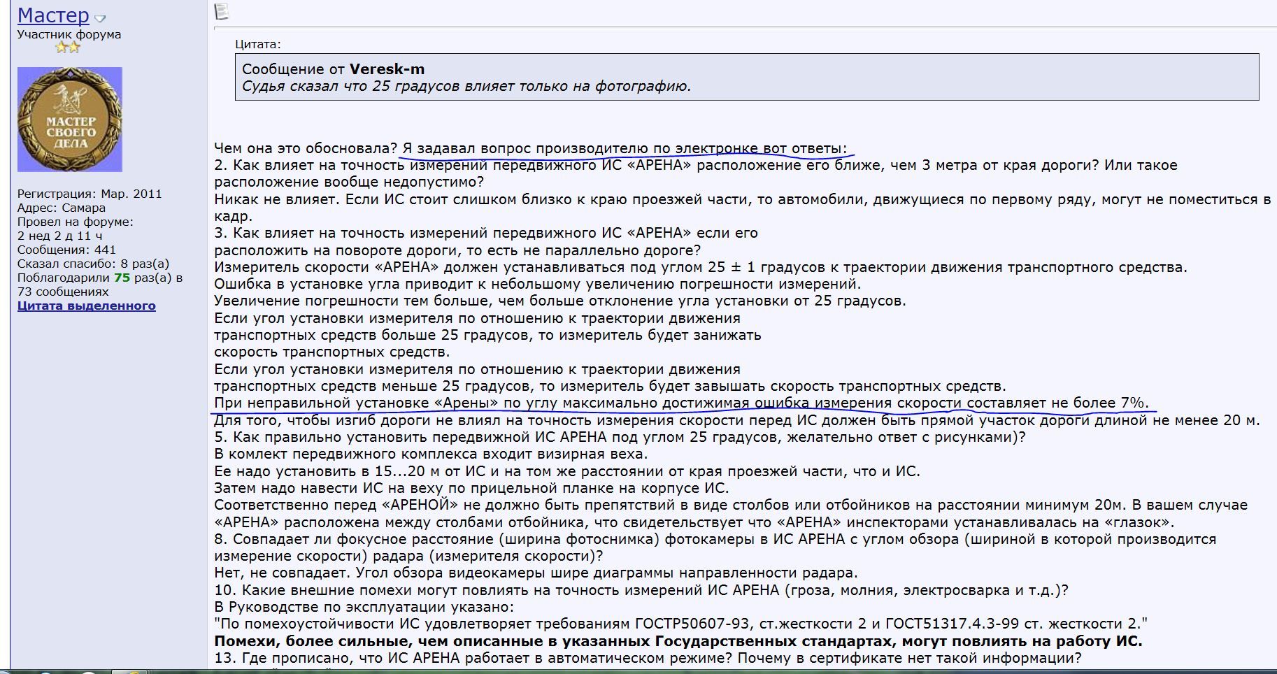

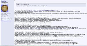

Согласен, доверяй, но проверяй!
:) Если оно Вам очень надо, можете написать ,насчёт погрешности при неправильной установке "Арены" вот сюда:
http://www.olvia.ru/rus/contacts.php
    376,6 КБ · Просмотры: 1 491

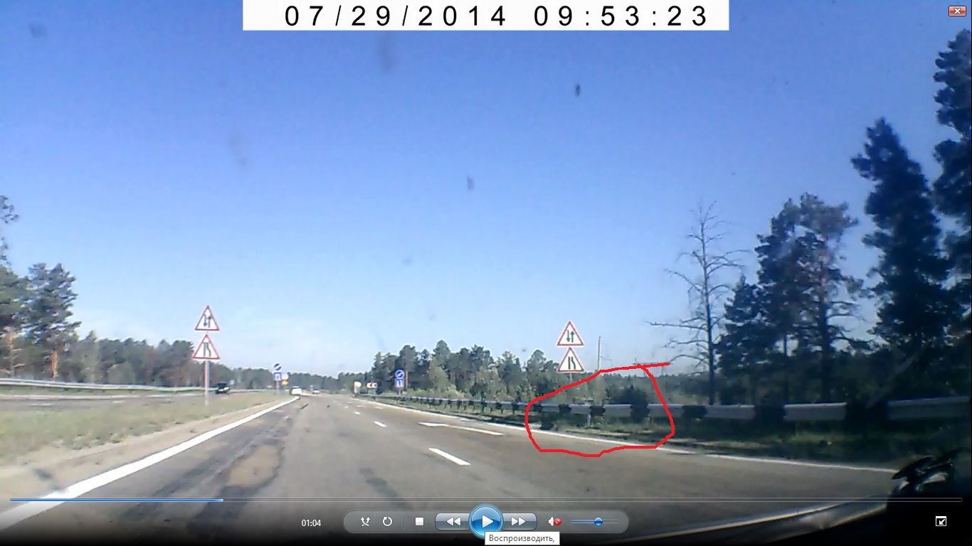

вот что ответило ГИБДД Иркутской области по поводу установки арены за отбойниками, на всякий случай креплю фото где стоит арена
Об установки камеры «Арена» на участке трассы Р-255 «Сибирь», производителю ИС «Арена» ЗАО «Ольвия», г. Санг-Петербург нами был направлен запрос по каналам электронной почты о параметрах установки камер данной серии, установлено, что комплекс ИС «Арена» в Вашем случае установлен корректно. О правильности установки свидетельствуют полученные с ИС «Арена» материалы, которые подтверждают, что комплекс установлен выше предполагаемого Вами металлического препятствия. Так же в ответе производителя сообщается, что высота установки переносного комплекса ИС «Арена» не должна превышать более 2 м, а остальные параметры установки комплекса влияют только на качество фотоматериалов и количество зафиксированных транспортных средств, и не сказывается на точности определения скорости.
    97,2 КБ · Просмотры: 1 201
