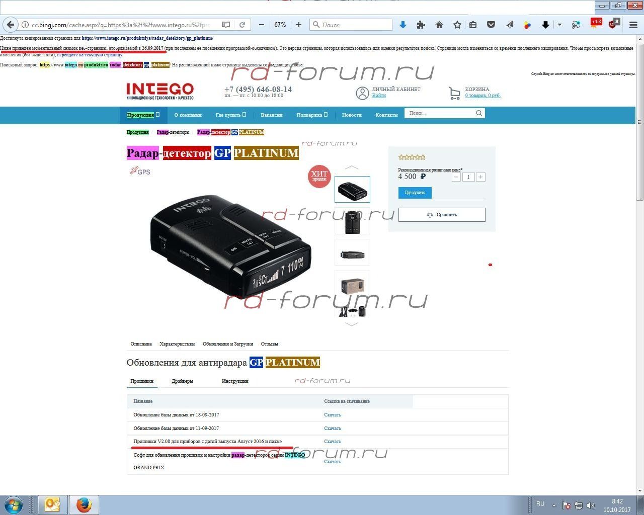

    Я с вашей техподдержкой бился месяц, чтобы на вашем же сайте ( Купить радар-детектор Intego Grand Prix Platinum с модулем GPS: характеристики, фото, отзывы, видео распаковки и тестирования прибора ) вновь появилась ссылка для скачки Прошивки "V1.26 для приборов с датой выпуска Апрель 2016г."
    Ее же до моего поста с "умершим" РД Platinum не было,
    ну признайте
    Одна вкладка "Прошивки V2.08 для приборов с датой выпуска Август 2016 и позже" была, прошивку из которой ваша ТП опосредовано использовать призывала...
    Вы б спокойнеЕ под клиентом, что-ли...
    Дальше в переписке "танцы с бубном" вокруг операционного (системного) ПО для GP PLATINUM с датой выпуска апрель 2016, наличие отсутствия на сайте которого ТП старательно обходила, с маниакальным упорством (подменяя факт отсутствия прошивок для приборов "апрель 2016" на сайте Интего в принципе, констатацией того, что для "апрель 2016" новых прошивок не было), из чего был сделан единственно возможный вывод (как теперь признает ТП, ошибочный), что раз на сайте Интего отсутствует ПО для приборов выпуска "апрель 2016", то для них (ибо другой ссылки для скачки ПО, чтоб залить в "апрель 2016", нет) подходят прошивки для приборов с датой выпуска "Август 2016 и позже".
    Ну, принскина экрана, я не делал (откуда ж мне было знать, про такое развитие событий).

  7. Да, я и нашел сохраненную копию...
